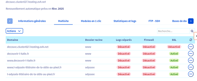

Demande d'aide pour utiliser 2 noms de domaines sur un seul hébergement avec le CMS Wor

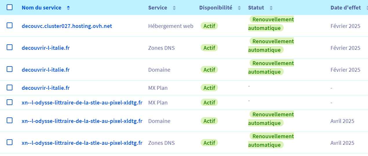

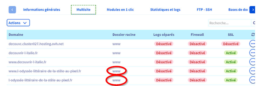

je dispose de deux noms de domaines, et d'un hébergement tous achetés chez OVH, offre perso
. Voici la liste de mes services :
Mon souci est que je n'arrive pas à ajouter un deuxième module wordpress pour le nouveau nom de domaine que j'ai acheté.
les noms de domaines sont bien ajoutés à l'hébergement.
tout fonctionne bien pour le 1er par contre.
Je suis vraiment débutant et je ne vois pas comment m'y prendre, même en suivant les tutoriaux d'OVH.
Merci !
1) il faut corriger cette erreur:
Votre deuxième domaine doit avoir un autre dossier racine que le premier, sauf si vous voulez que le deuxème soit un synonyme du premier et affiche le même contenu.
2) Pour le deuxième site, optez pour une installation manuelle de Wordpress. Suivez le guide de @Gaston_Phone ou bien celui d'OVH:

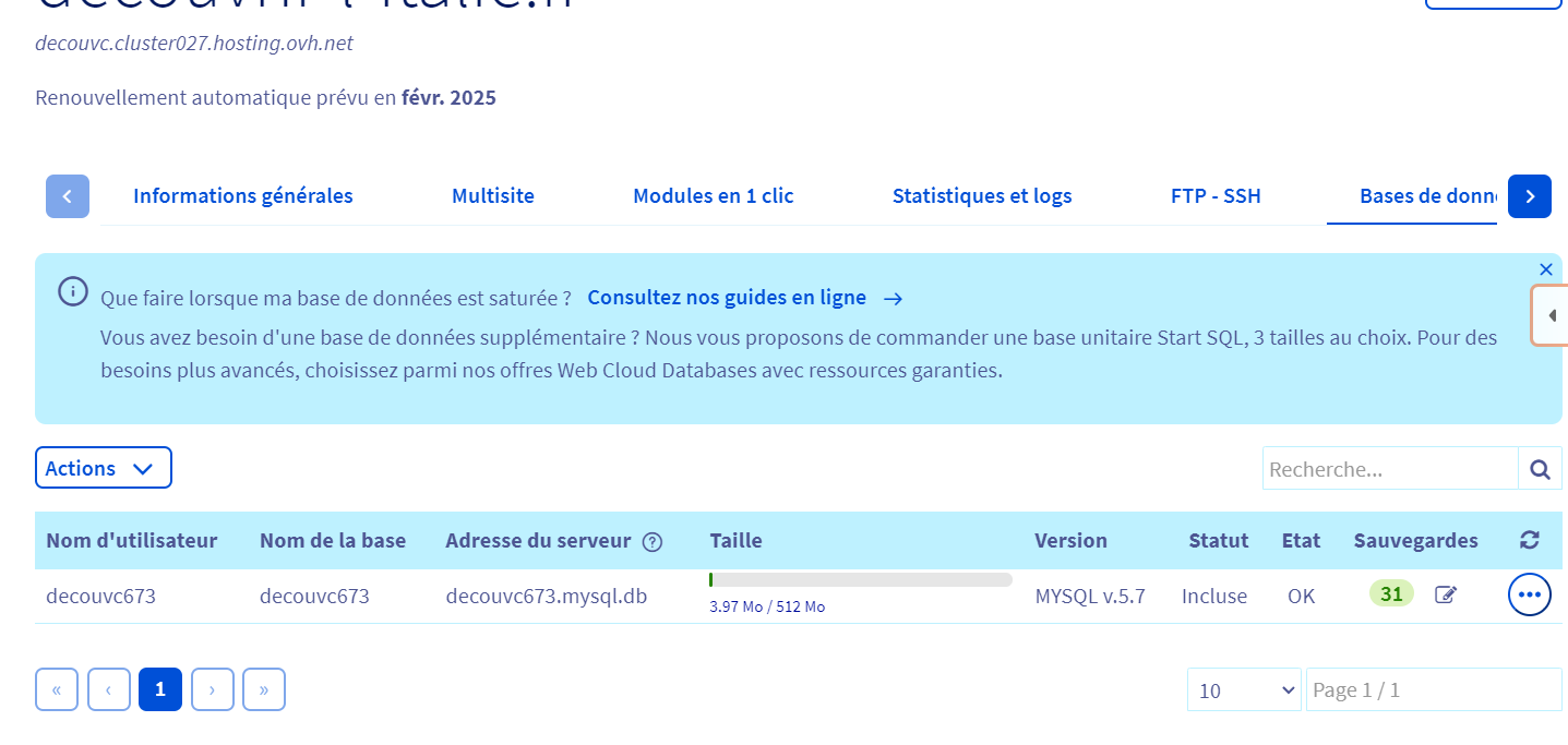

après avoir tout suivi, j'ai des soucis.
le site principal découvrir l'Italie ne peut plus se connecter à la base de données. voilà ce que le site affiche :

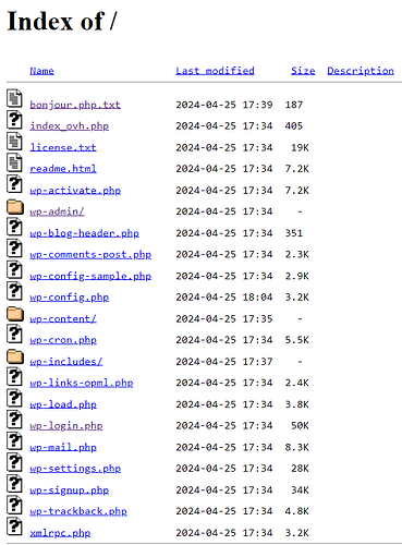

le nouveau site l'odyssée littéraire affiche ceci :

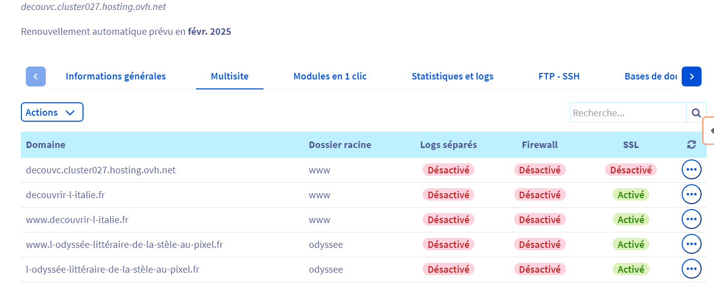

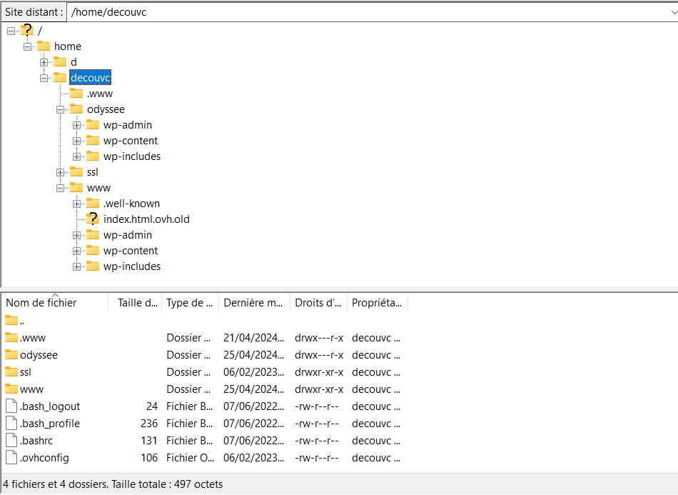

voici le multisite hébergement :

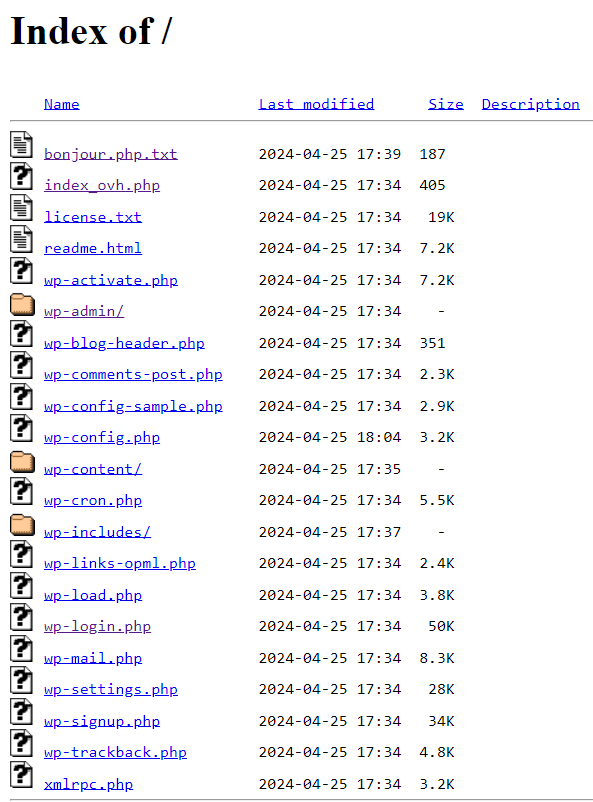

voici l'arborescence du serveur ftp :
Merci !

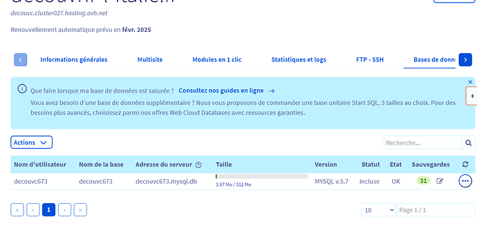

A savoir, j'ai dû modifier le mot de passe pour accéder à mysql pour la configuration de wordpress pour mon nouveau site "odyssée"
Merci.
Hum ! Hum ! @DavideR
https://1italie.fritalie.fr --> Error establishing a database connection
