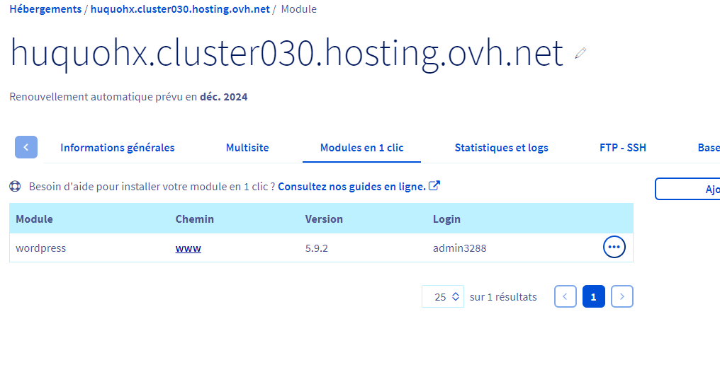

J'ai bien compris cette nécessité indiquée par janus57. Je suis entrain de rechercher un tuto parce que j'ai un message (voir capture) qui me permette de confirmer ou non cette manip'.
Et je vais réinstaller wordpress manuellement. Dès que j'aurai réussi à relier mon nom de domaine à mon hébergement.

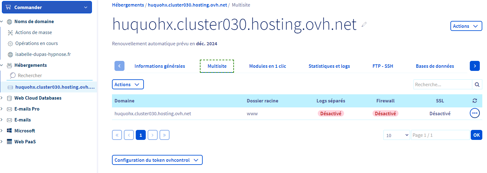

Pouvez-vous poster une copie d'écran de votre "hébergement > multisite" ?
Je vous remercie

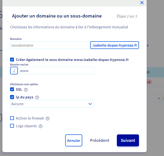

oui, je vais faire avec isabelle-dupas-hypnose.fr et indiquer www dans le domaine à ajouter

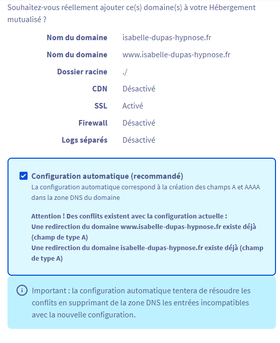

comme ceci ?
décocher "ip du pays" et oui
