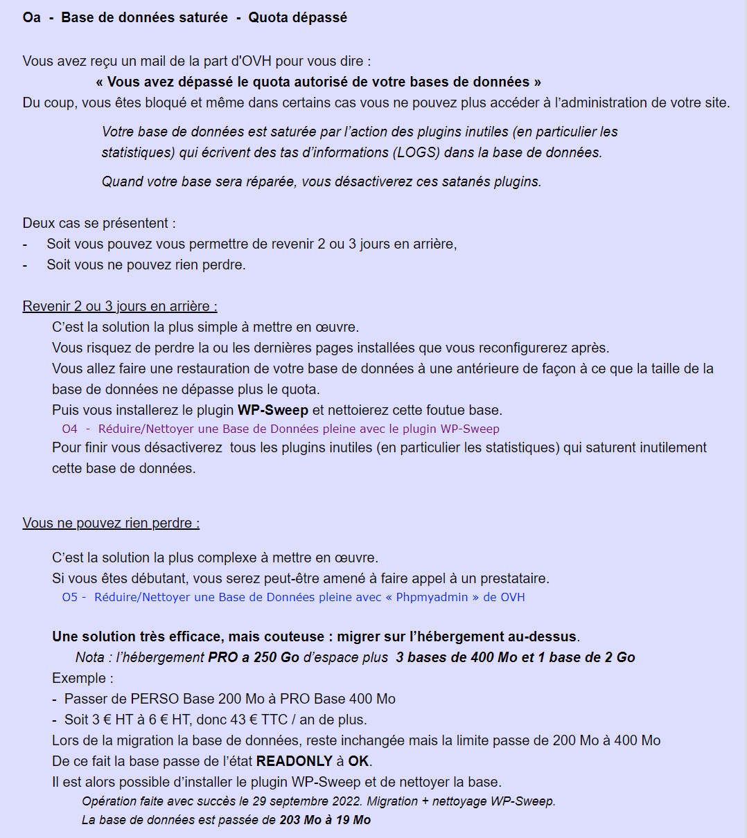

Bonjour @KevinL34
Voir dans mon guide le paragraphe : Oa - Base de données saturée - Quota dépassé
Profitez-en pour lire attentivement les paragraphes A à J de ce guide.
Voir –> https://www.wordetweb.com/word-et-web/WORDPRESS-guide-installation-de-WordPress-premier-domaine-chez-OVH-FR.htm">CMS - WordPress - Guide Installation chez OVH

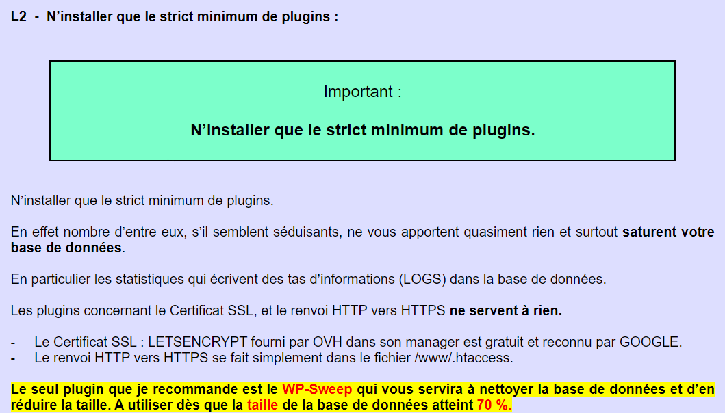

Avez-vous supprimé me maximum de plugins ?
Sans mon guide : **L2 - N’installer que le strict minimum de plugins**
