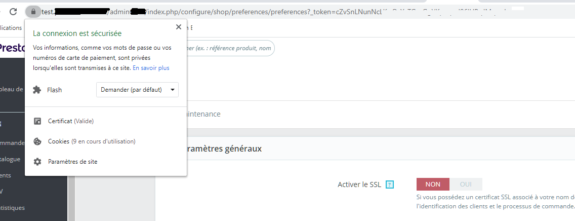

J'ai à priori déjà un certificat let's encrypt (généré par via manager/OVH ?)
Lorsque je click sur le lien dans le boutique prestashop "cliquer ici pour tester SSL" à côté de "Activer le SSL", j'obtiens ce message: "Jeton (token) invalide: accéder à ce lien peut entraîner un éventuel problème de sécurité."
Mais ensuite, le navigateur indique que le site est bien sécurisé ?

Peux tu me préciser en quoi mon presta ne serait pas propre ?
J'ai activé ssl sur tout le site. Ca fonctionne parfaitement.. (Création d'un compte et connexion via un autre navigateur, aucun souci…).
