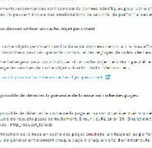

tant pis j'ai rechargé données et base à 2 semaines, j"ai remis PhP 8.5, je peux accéder désormais à admin de mon site, supprimer les thèmes non essentiels, mise à jour des versions ok, installé query-monitor, mettre à jours mes données depuis les 2 semaines, j'ai fait une recap des anomalies constatées en copie écran, mais toujours 30 secondes le temps d’accès au site puis entre page, GRrrr
merci de voir les anomalies dans le fichier joint et votre avis expert

est-ce que dans ce format jpg plus lisible la pièce jointe
j'ai utilisé les sauvegardes sur OVH à 2 semaines et j'ai bien sur PC des sauvegardes plus anciennes. la manip serait de tout écraser n'est ce pas risqué, en fait et j’espère que le fichier joint vous sera lisible ce n'est qu'un probleme actuel de temps de réponse
merci
non comme dit plus haut je ne télécharge PAS de PJ, si vous voulez mettre une image mettez la dans le texte directement.
Et non actuellement votre si n'a pas un problème de temps de réponse, il est toujours piraté car il y a toujours une requêtes en fin de page qui fait apparaitre des dizaines de liens (masqué) vers des sites et quand cette requêtes plante c'est ça qui fait que votre site met plusieurs secondes voir minutes à s'afficher.
Exemple le 11/03/2026 à 09h57 :
Votre image, 2 posts plus haut, est illisible. Vous auriez dû pouvoir le vérifier vous-même avant de la poster
