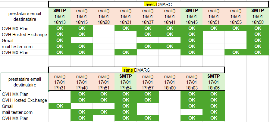

Le message envoyé est toujours le même. J'ai alterné des envoies avec la fonction mail() de PHP et quelques envois vers un serveur SMTP. Le résultat est flagrant (voir tableau ci-dessous) :
* 0% de perte avec le SMTP
* 54% de perte avec la fonction mail() de l'hébergement
Qu'est-ce qui a changé sur les machines du cluster031 ???
