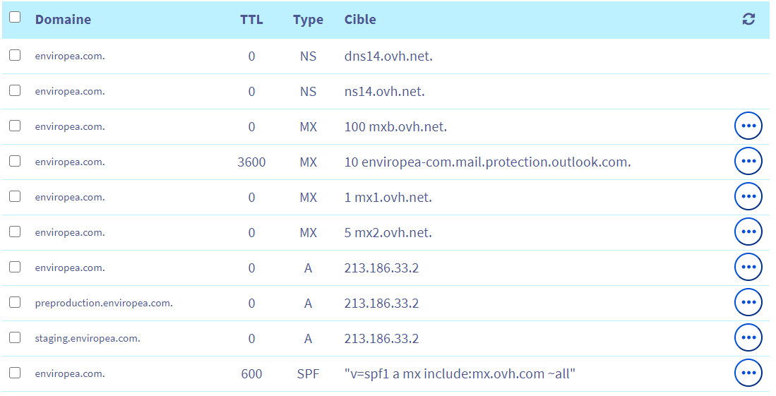

Il y a quelques mois nous avons acquis Microsoft 365 et nous avons voulu suivre le guide de modifications des DNS (TXT, etc.) Nous avons reçu des messages d'erreur nous informant qu'il y avait une incompatibilité avec des DNS déjà existants: comme nous n'y connaissons rien (nous sommes une équipe de trois personnes, avec aucun ingénieur technique…) nous avons décidé de supprimé les DNS rajouté, et de laisser comme ça, pour rester avec thunderbird sans passer par outlook.
Mais je pense bien avoir fait une erreur, puisque depuis nous avons de gros soucis de mails : quelque fois ils sont reçus par notre destinataires, d'autres fois non, mais sans jamais recevoir de messages d'erreur, nous l'apprenons juste après avoir appeler les destinataires après une période trop longue sans réponse ! Je n'ai aucune idée de quoi faire, puisque je ne sais pas quel DNS pose problème (je ne sais même pas ce que c'est pour tout dire…)
J'ai vu sur les autres threads qu'il fallait donner son nom de domaine : enviropea.com
Voilà un peu la tête de nos DNS (mais il y en a 4 pages…)

pour commencer<br /><br />&#96;&#96;&#96;text<br />dig &#43;nocmd &#43;noall &#43;answer enviropea.com MX &#64;dns14.ovh.net<br />  enviropea.com.    86400  IN  MX  10 1com.mail.protection.outlook.com.com.mail.protection.outlook.com.<br />  enviropea.com.    86400  IN  MX  100 mxb.ovh.net.<br />  enviropea.com.    86400  IN  MX  1 mx1.ovh.net.<br />  enviropea.com.    86400  IN  MX  5 mx2.ovh.net.<br />&#96;&#96;&#96;<br />tu devrais supprimer **SI** tu utilises les mails office<br />100 mxb.ovh.net.<br />1 mx1.ovh.net.<br />5 mx2.ovh.net.<br /><br /><br />sinon supprime &#96;1com.mail.protection.outlook.com.&#96; com.mail.protection.outlook.com.&#96;<br /><br />----<br /><br />ton TTL par défaut est préhistorique, à changer pour éviter des délais de propagation longs au changement<br /><br />manager Ovh/domaine/zone DNS:<br /><br />* [modifier en mode textuel]<br />* modifier _$TTL 86400_ par &#96;$TTL 3600&#96;, voire &#96;$TTL 600&#96;<br />* valider<br /><br />**ne pas utiliser [Modifier le TTL par défaut]**<br /><br />-----<br /><br />tu as deux lignes Spf, mauvais:<br />&#96;&#96;&#96;text<br />&#34;v&#61;spf1 include:spf.protection.outlook.com -all&#34;<br />&#34;v&#61;spf1 a mx include:mx.ovh.com ~all&#34;<br />&#96;&#96;&#96;<br />à fusionner,  corrige avec<br />&#96;&#96;&#96;text<br />&#34;v&#61;spf1 include:spf.protection.outlook.com a mx include:mx.ovh.com ~all&#34;<br />&#96;&#96;&#96;
