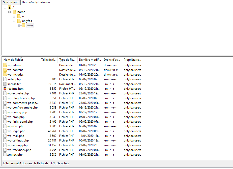

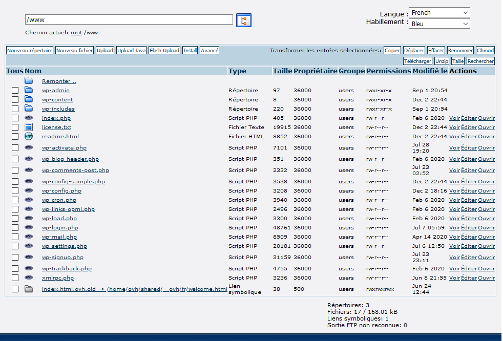

Je ne vois pas le fichier dans ce chemin :
Essaie de regarder avec le logiciel FILEZILLA.
Et malheureusement il n'y est toujours pas, dois-je le créer ?
EDIT : Dans le doute je viens de faire la manip (j'ai créer le .htaccess.), mais j'ai mis un autre code que le tien et ça a l'air de fonctionner nickel.
