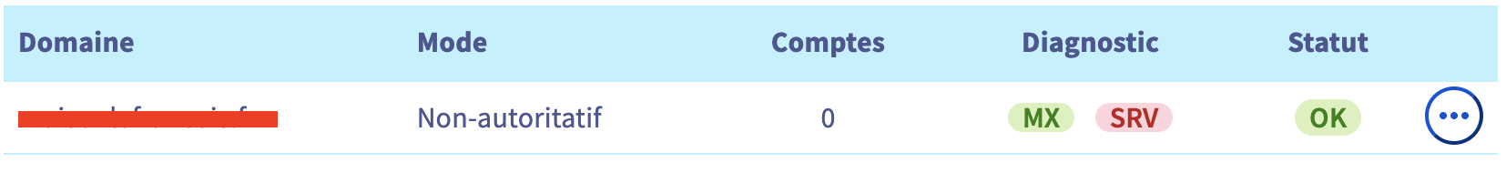

Après avoir parcouru beaucoup de discussion sur ce sujet, aucune n'est malheureusement satisfaisante, ou tout du moins ne résout mon problème.
Pour la configuration du domaine associé à mon offre Exchange hébergé, le diagnostic SRV reste désespérément en rouge et impossible de joindre un support OVH (c'est dingue !). Je peux cependant envoyer et recevoir des emails à partir du Web mail, mais je n'a pas encore essayé avec un client Outlook.

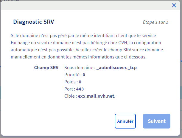

L'interface me dit de configurer comme cela :

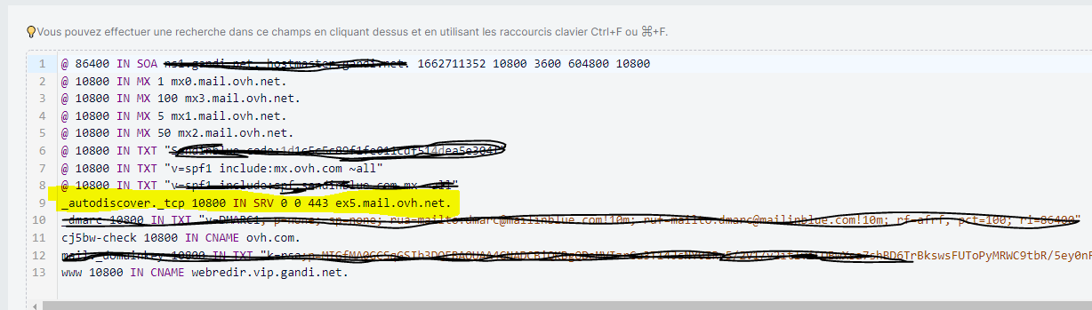

Ma configuration chez Gandi est comme suit :
Auriez-vous une idée ?

Bonsoir, nous avons le même problème. le SRV reste en rouge et tout est hébergé chez OVH. si qqn a réponse à nos problèmes, merci !!!
Quel domaine ?
Tout Exchange ? Ou un mix de Exchange / Pro / MX standard ?
tout est ok, je vous remercie!
