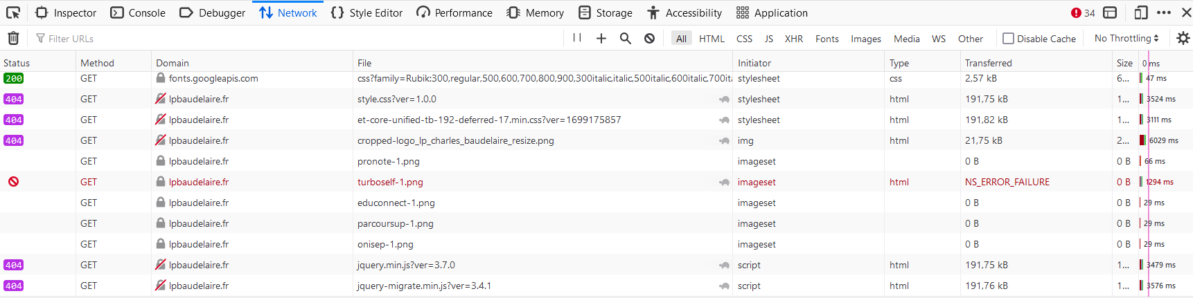

Chez moi aussi ce matin (pas d'images affichées notamment).
Avez-vous activé le CDN ?
Toutefois le site ne s'affiche pas correctement
Vous avez plein d'erreurs 404.
Passez en mode developer de votre navigateur pour identifier ce qui ne va pas et pourquoi (c'est F12 sur Firefox)

Le site (enfin ce qu'il en est pour le moment car il est à l'état d'ébauche) fonctionne bien en local, j'ai l'impression que le problème tient au passage sur le serveur et son paramétrage, d'où les erreurs 404 pour les ressources non trouvées.

Cette adresse existe-t-elle ?
`http://lpbaudelaire.fr/baudelaire/wp-content/uploads/2023/10/cropped-logo_lp_charles_baudelaire_resize-180x180.png`
Merci pour votre réponse. Oui, les médias sont bien présents chez OVH. Je viens d'en télécharger plusieurs qui s'ouvrent ensuite sans problème.
Celui référencé par @gaston ne se trouve pas à l'adresse indiquée mais http://lpbaudelaire.fr/wp-content/uploads/2023/10/cropped-logo_lp_charles_baudelaire_resize-180x180.png
(sans /baudelaire/ au milieu)
C'est-à-dire ? Je ne comprends pas ce que vous voulez dire par rapport à l'existence de l'adresse.
Oui, effectivement, l'intégralité du contenu Wordpress est stocké dans le dossier www/baudelaire/, les médias sont donc dans le dossier www/baudelaire/wp-content/uploads/. Y a-t-il une redirection à faire pour que les liens pointent vers le bon dossier ?
