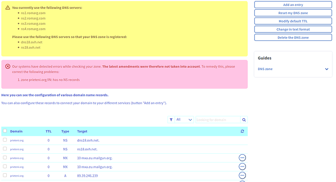

Difficultés à paramétrer la zone DNS
Je souhaite hébérger mon nouveau domaine (prieteni.org) sur un serveur externe (ce sera un VPS)
* j'ai rajouté l'adresse IPv4 du serveur en enregistrement de type A
* j'ai changé les serveurs DNS avec ceux externes,
* par contre, je ne sais pa quoi faire des NS de la DNS zone, que je laisse ceux d'OVH ou que je les supprime, ce n'est pas bon, cela donne une erreur :
Dois-je encore attendre que les modifications se propagent ?
Merci pour toute suggestion
prieteniXorg
Garde comme serveurs dns: DNS18.OVH.NET
Où as-tu été chercher ceci ?
~# dig priteni.org soa +short @ns1.ROMARG.COM
~# dig priteni.org soa +short @ns2.ROMARG.COM
~# dig priteni.org soa +short @ns3.ROMARG.COM
~# dig priteni.org soa +short @ns4.ROMARG.COM
(rien: REFUSED)
Tu joues à l'apprenti sorcier ?
Merci Fritz!
Je viens de suivre ton conseil
J'avais trouvé ça sur un forum de discussions
Donc pour pointer mon nom de domaine vers un serveur VPS, le seul enregistrement de type A va suffire ?
Pas besoin de définir les noms des serveurs ?
1) il faut un 'A' avec l'IP de ton VPS (et un 'AAAA' si tu te lances en IPv6 quand tu seras bien chaud...)
2) sur ton VPS, pour un site web, renseigne-toi sur les Virtual Hosts.
