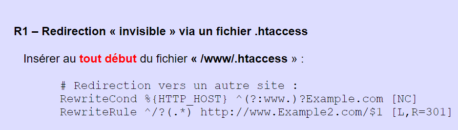

Update : le problème est toujours le même. J'ai installé manuellement wordpress pour chaque site, cependant ça renvoie toujours au premier et je n'arrive pas à trouver mon erreur
Je suppose qu'il faut que j'utilise ceci :
Mais où le placer ? Dans chacun des trois nouveaux sites ?
Est-ce possible d'avoir un exemple avec le site www.nequiziasdesign.com s'il vous plait ?
Contrairement à ce qui est indiqué, ce ne sera pas une redirection "invisible".
