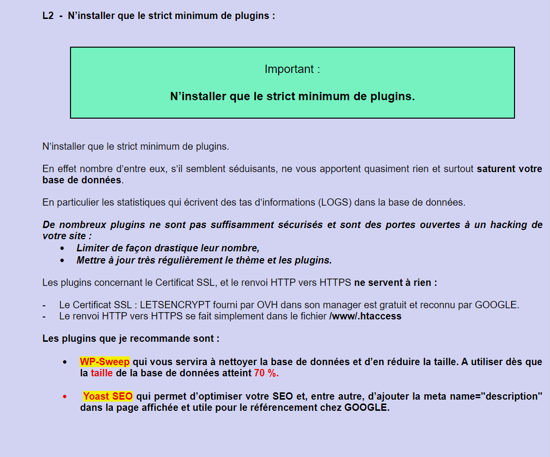

**W - PLUGINS en erreur, dossier PLUGINS**
https://www.wordetweb.com/word-et-web/WORDPRESS-guide-installation-de-WordPress-premier-domaine-chez-OVH-FR.htm#_W_-_PLUGINS
Extrait de mon guide :
versions précédentes de PHP
