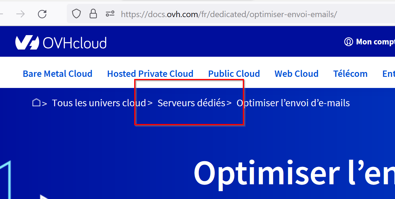

Bonjour,<br />Je vous remercie de votre retour.<br />Qu&#39;elle est alors l&#39;utilité ou dans quel contexte la doc :  https://docs.ovh.com/fr/dedicated/optimiser-envoi-emails/ a-t-elle lieu d&#39;être ?<br />Merci d&#39;avance
Qu'elle est alors l'utilité ou dans quel contexte la doc
Comme cette page l'indique, elle fait référence aux serveurs dédiés
Lorsque vous louez un serveur dédié, vous êtes le seul administrateur à bord et vous pouvez installer et configurer tous les logiciels et signatures DKIM que vous voulez.
