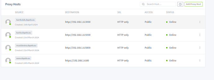

Sans CF, en pointant vers mon IP, pas de probleme. NPM gère bien le routage.

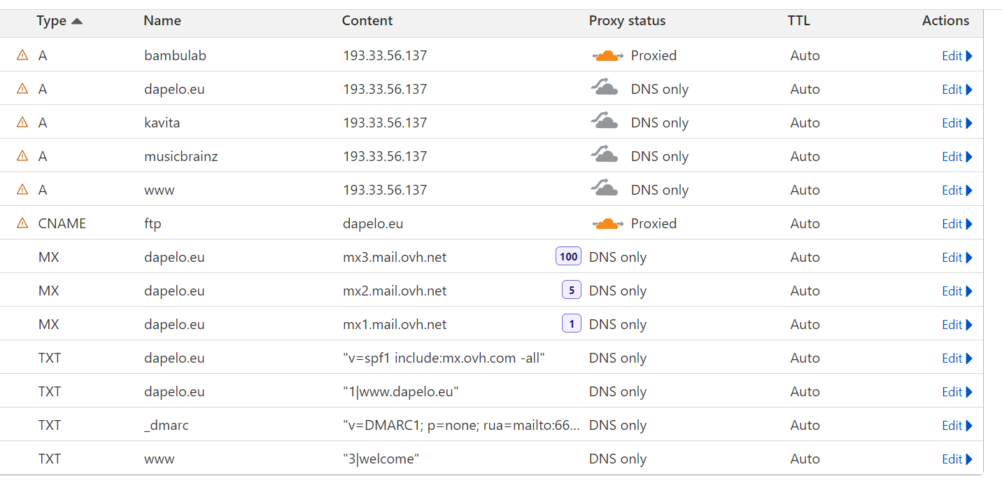

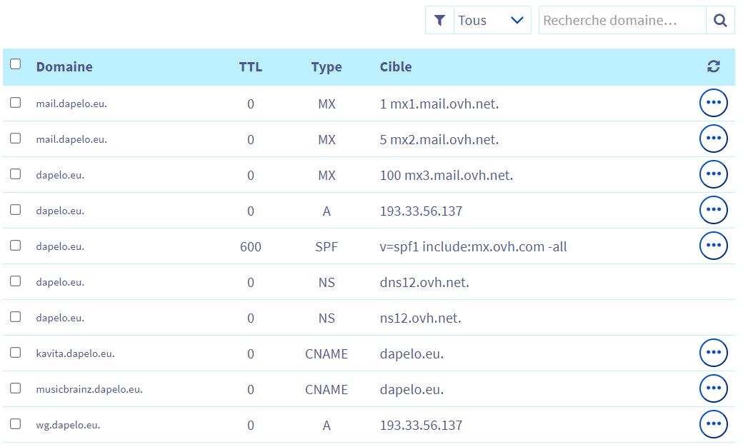

OVH :
CF
NGM on unraid

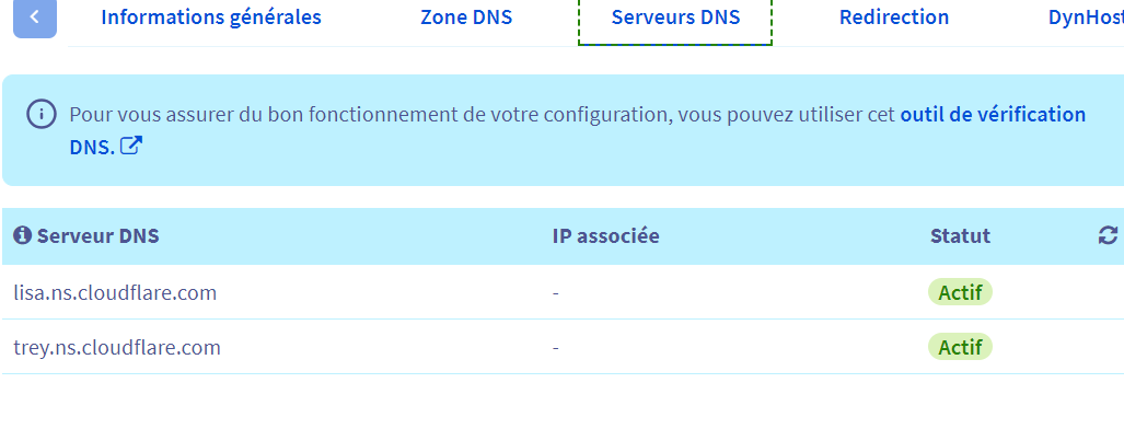

OVH :
Vous devriez désactiver DNSSEC:

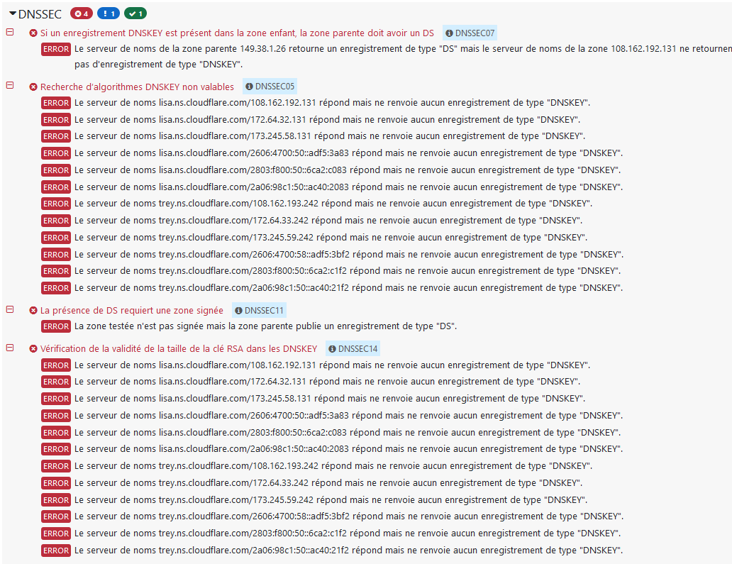

Note : visiblement DNSSEC est cassé, pour cette partie je recommande de faire un ticket incident à OVH pour signaler que la désactivation de DNSSEC ne fonctionne pas.

J'ai pourtant bien expliqué qu'il y avait un probleme de DNSSEC…
