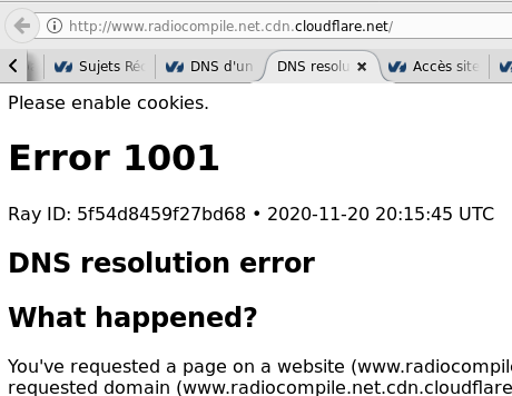

 &gt;  en lançant la config automatique au niveau des DNS<br /><br />aie, automatique....<br /><br />&#96;&#96;&#96;text<br />dig &#43;nocmd &#43;noall &#43;answer test.radiocompile.net A &#64;ragdoll.ezoicns.com<br />  &lt;&gt;<br />&#96;&#96;&#96;<br />tu n&#39;as pas d&#39;Ip pour  test.radiocompile.net <br />mais quel serveur doit être pointé?<br />toi seul le sait<br /><br />-----<br /><br />accessoirement:<br />&#96;&#96;&#96;text<br />dig &#43;nocmd &#43;noall &#43;answer www.radiocompile.net MX &#64;gharial.ezoicns.com<br />  www.radiocompile.net.  3060  IN  CNAME  www.radiocompile.net.cdn.cloudflare.net.<br />&#96;&#96;&#96;<br />ça c&#39;est faux

> le www.radiocompile.net fonctionnait,
non je te mets une copie mais ça ne te suffit pas…
pas besoin d'être dev pour pour être rigoureux et vérifier, surtout si on te dit 2 fois que non
pour le reste pas d'éléments nouveau, rien n'avancera donc, c'est à toi de connaître tes ressources
