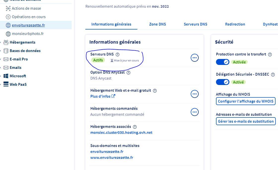

J'ai voulu transférer mon site wordpress hébergé sur OVH, du nom de domaine "monsieurbphoto.fr" vers le nouveau nom de domaine "www.envoiturezezette.fr", mais ça ne fonctionne pas.
Dans ma rubrique Noms de domaine => envoiturezezette.fr, je vois "Serveurs DNS : Actifs, mise à jour en cours" mais jours après jours rien ne change.

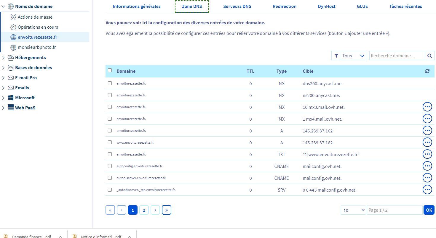

Dans zone DNS j'ai :
_envoiturezezette.fr. 0 A 145.239.37.162 _
www.envoiturezezette.fr. 0 A 145.239.37.162

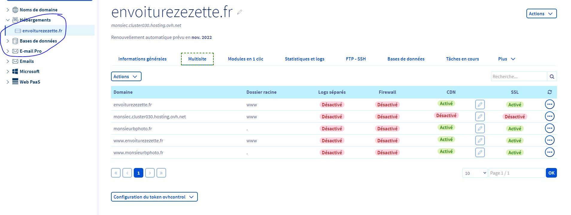

J'ai un seul hébergement mais deux noms de domaine. Quand j'ai voulu faire le transfert, j'ai détaché "monsieurbphoto.fr" et "www.monsieurbphoto.fr" (dans Multisite), mais voyant que ça ne marchait pas je les ai remis…bref je fais des bêtises je pense.
Voici les captures d'écran

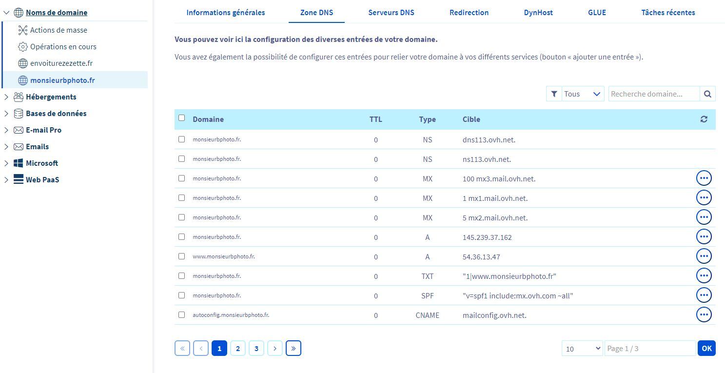

Afin d'avoir une certaine cohérence, ceci ne me plaît pas:
envoiturezezette.fr has address 54.36.13.47
www.envoiturezezette.fr has address 145.239.37.162
Au terme de quelle manipulations avez-vous deux adresses IP différentes ?
Ceci se corrige dans Domaine > zone DNS.
Je mettrais volontiers 145.239.37.162 au lieu de 54.36.13.47 , afin de ne pas utiliser CDN pour le moment.
Dans Multisite, www.envoiturezezette.fr etenvoiturezezette.fr qui pointent vers 54.36.13.47, alors que l'IPv4 de mon hébergement est 145.239.37.162.
J'ai essayé de modifier les deux mais j'obtiens un message d'erreur "Le sous-domaine est déjà utilisé par un enregistrement CNAME. Un enregistrement CNAME n'est pas autorisé à coexister avec d'autres champs sur le même sous-domaine."
C'est ce DNS qui bloque :
www.envoiturezezette.fr. 0 CNAME 145.239.37.162
Le supprimer est la seule méthode qui me permet de pointer envoiturezezette.fr vers 145.239.37.162. Je le fais ?

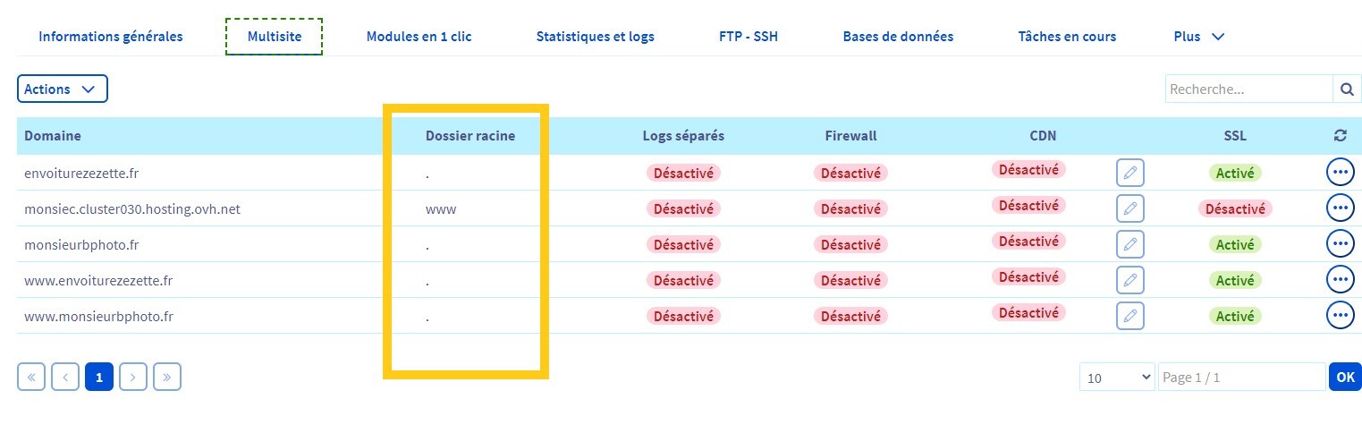

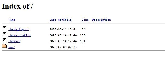

Je tombe sur la racine du ftp à présent, dans les 4 cas (https://www ou https://, pour les deux sites)…
Est-ce normale que le dossier racine indiqué soit différent entre le serveur et les noms de domaines?
Vous devrez remettre www à chacune de ces 4 lignes, vous avez mis le doigt sur le problème !
