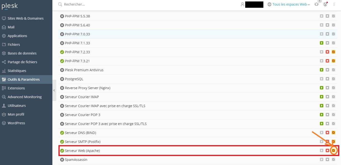

Comme tu vois, tes ports 80 et 443 (http et https) sont fermés…
Ton service web est donc en erreur.
Vu que tu es sur du Plesk, tu peux :
- redémarrer Apache / Nginx (Outils & Paramètres > Gestion des services ) :
- redémarrer le server depuis ton espace client ou de façon soft via Outils & Paramètres > Redémarrer le serveur
Si cela ne fonctionne pas, a toi de voir dans les logs Apache / Nginx pourquoi le service ne veux/peux rebooter
