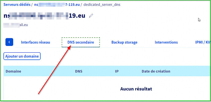

Vous devez aller dans votre espace client, dans cette section:
Sans cela le serveur sdns1 ou sdns2 ne connaît pas votre zone DNS et ne va pas donner de service.

C'est un service proposé aux personnes qui louent des dédiés ou des VPS chez OVH.
Vous devrez chercher ailleurs que chez OVH pour un DNS secondaire.
