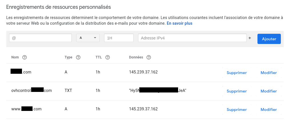

je ne vois pas de sous-domaine ovhcontrol
et ta zone est toujours vide
Oui je n'ai pas fait attention je viens de l'ajouter, merci.
Ca ne change rien j'ai toujours l'erreur, il y a peut être un temps de prise en compte ?
pas d'attente, mais toujours pas d'entrée A
le ovhcontrol est visible
je t'ai mis un copie d'écran de ce que tu dois avoir
si c'est le cas, alors ta zone DNS n'est pas publiée: voir le support Google
(tu es la 2 ou 3e ici à avoir ce souci)
Pourtant elle y est. J'ai fait exactement comme dans l'exemple.
