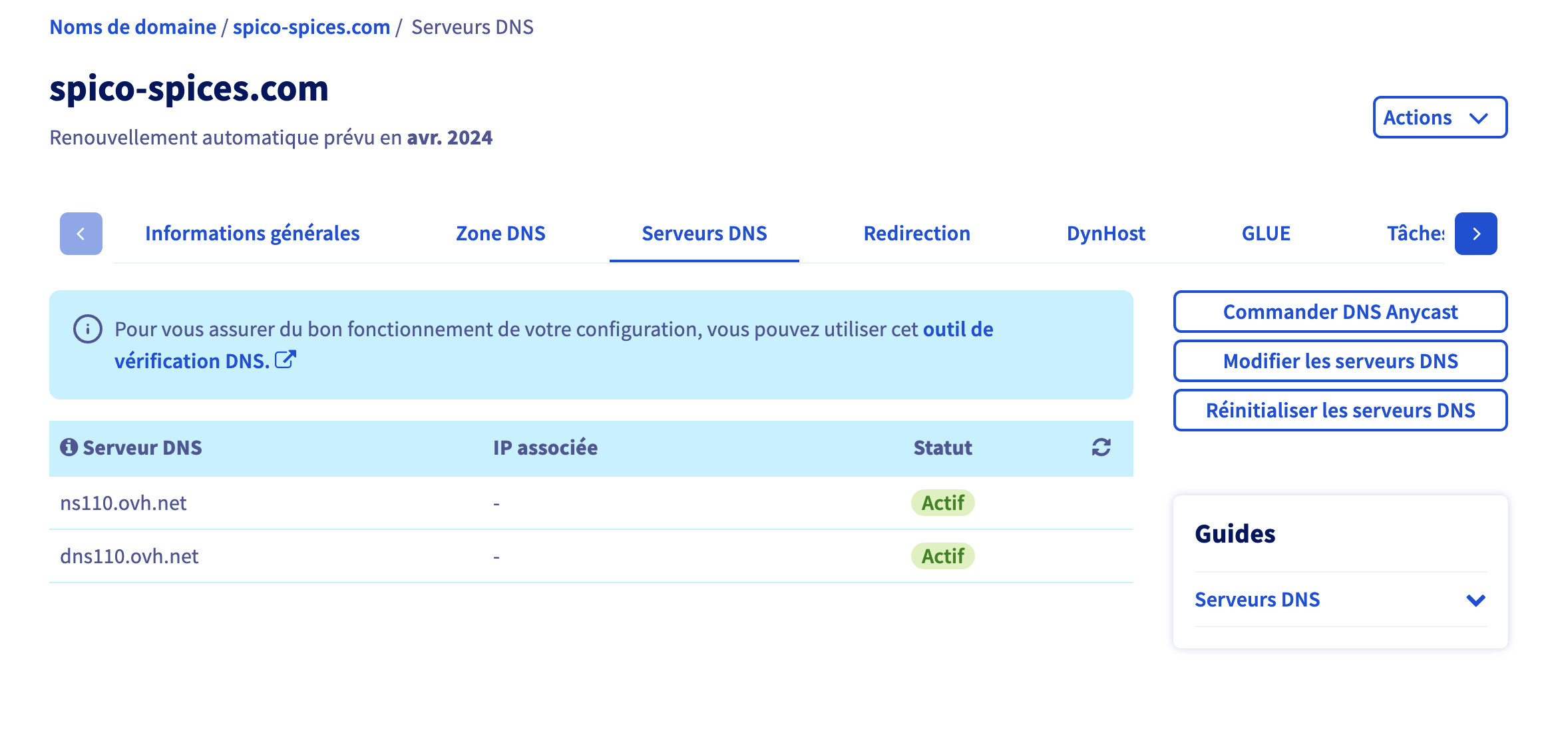

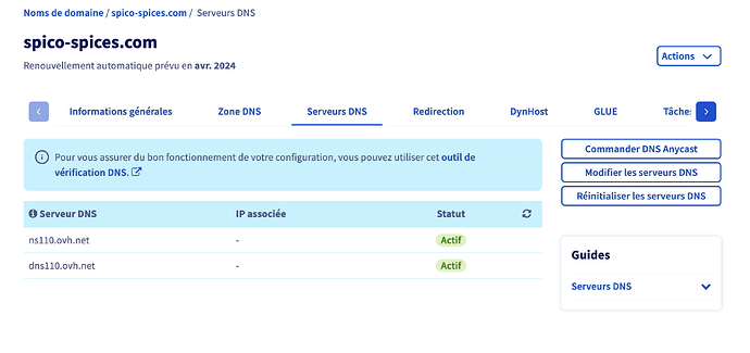

J'ai essayé d'ajouter un troisième serveur: sdns1.ovh.net
Mais toujours rien au bout de 10h de MAJ serveur… J'ai donc réinisialité mes serveurs

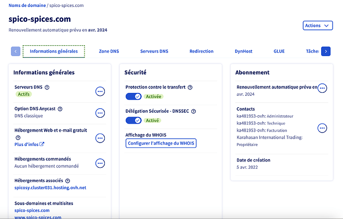

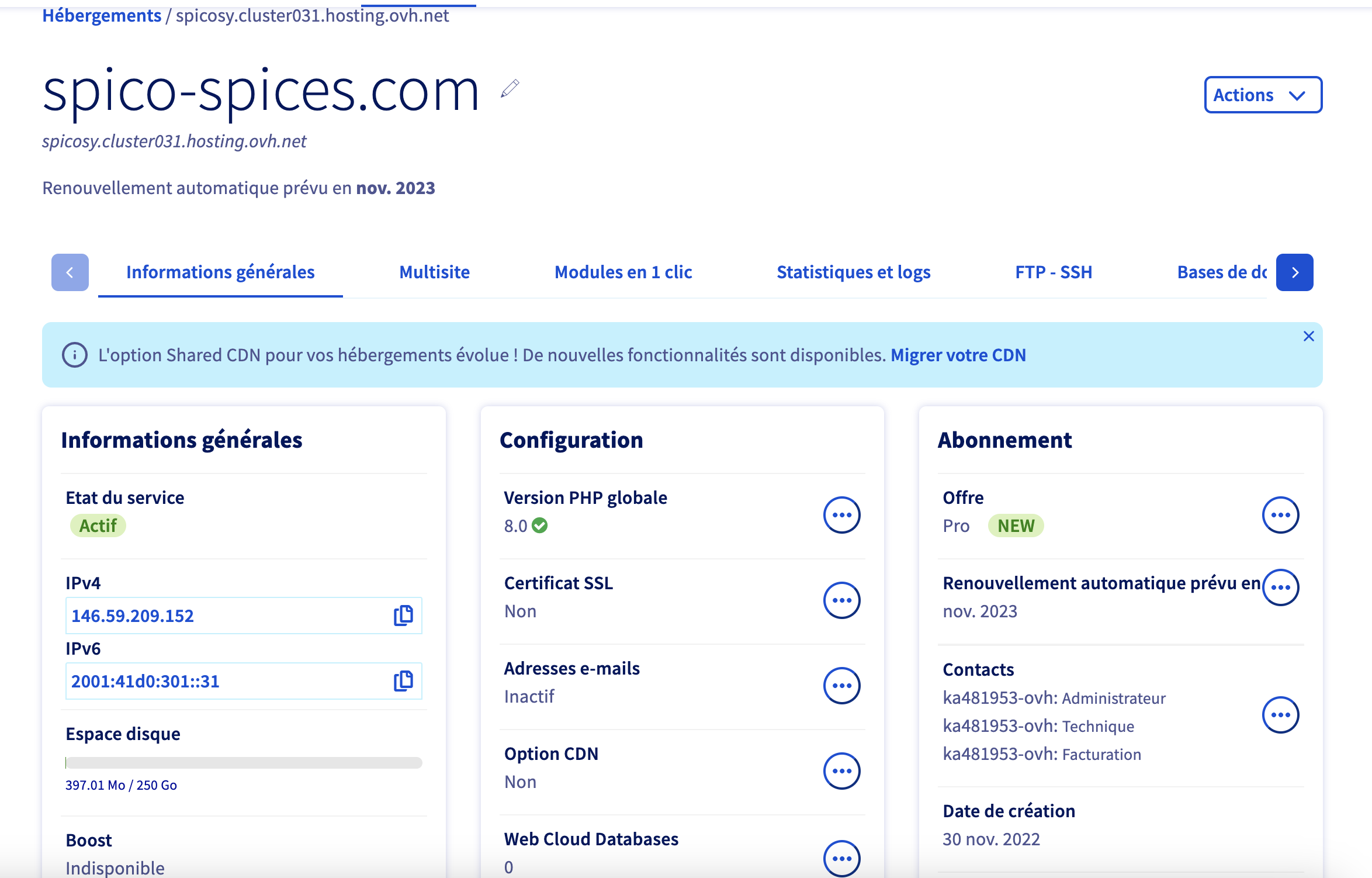

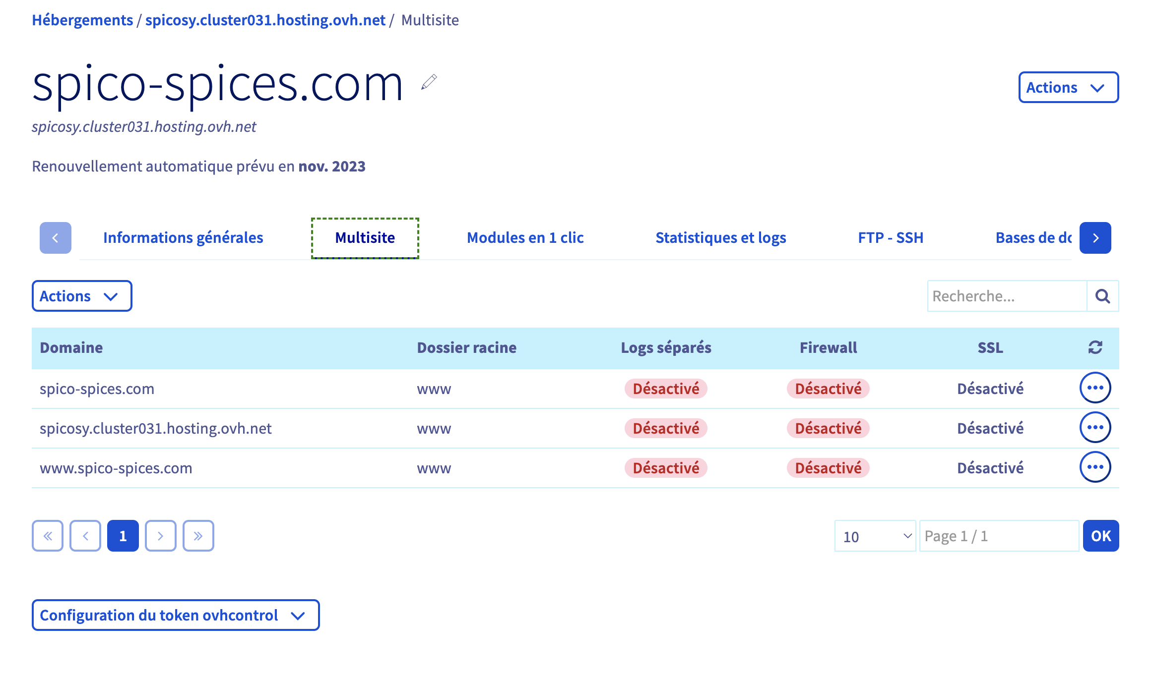

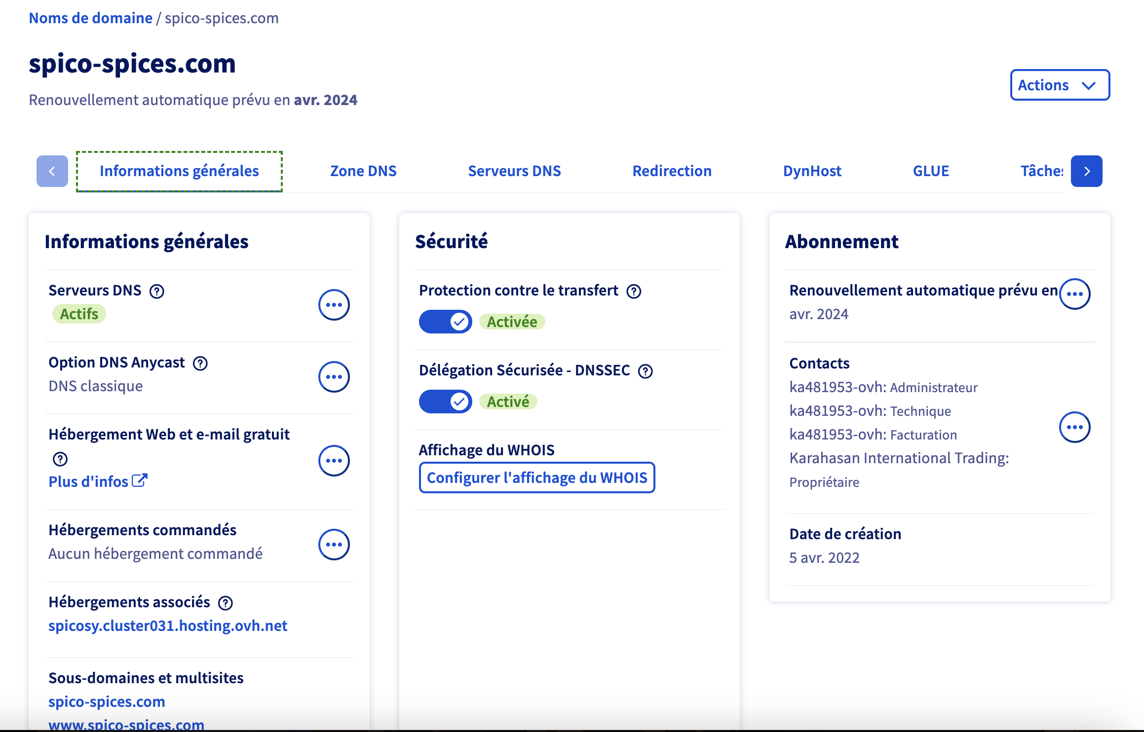

Voici des screens de mon ovh
Merci pour votre aide :slight_smile:
1spices.comspices.com
Ceci se trouve dans Domaines > Zone DNS

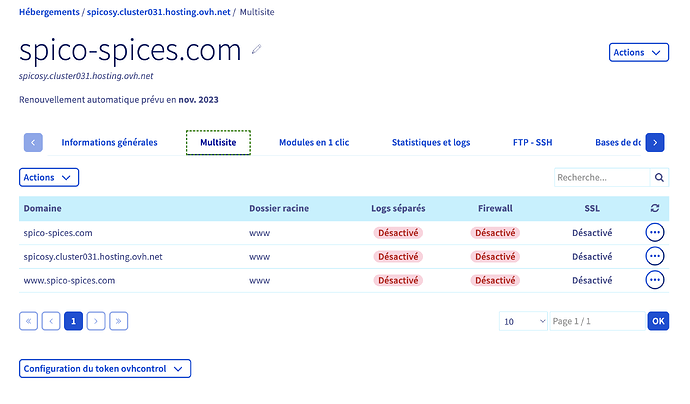

Lisez la suite si vous avez un hébergement sur cluster031 pour ce domaine.
cluster031.hosting.ovh.net has address 146.59.209.152

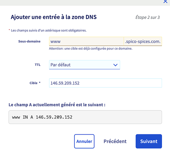

Dans votre zone DNS
- corrigez l'enregistrement A pour le sous-domaine (rien) , remplacez 213.186.33.5 par 146.59.209.152
- ajoutez un nouvel enregistrement A pour le sous-domaine www, aussi avec l'adresse 146.59.209.152
Puis patientez une heure.
C'était un mauvais diagnostic de votre part. Cette histoire de 3è serveur DNS à ajouter c'est un evènement rare et non applicable dans votre cas.

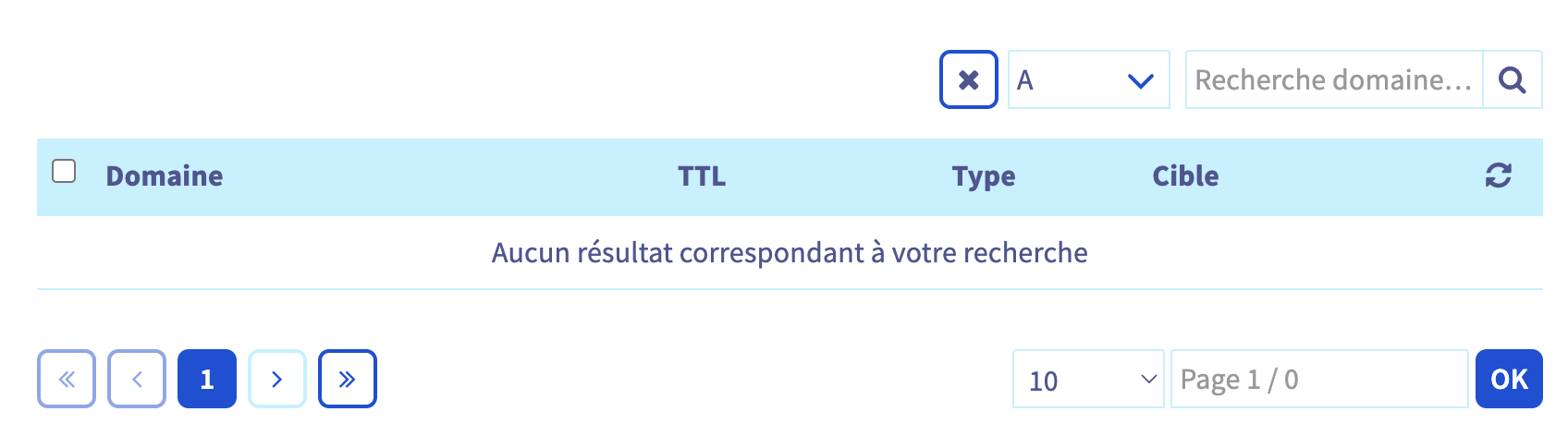

"corrigez l'enregistrement A pour le sous-domaine (rien) , remplacez 213.186.33.5 par 146.59.209.152"
Je n'ai rien avec le filtre A…

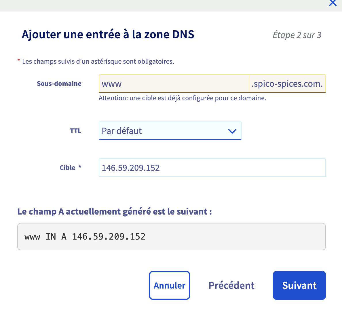

Est-ce la bonne saisie à effectuer ? (CF image)
Je n'ai rien avec le filtre A...

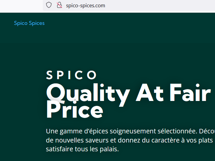

Et pourtant, ça y est:
spico-spices.com. 3600 IN A 146.59.209.152
www.spico-spices.com. 3600 IN A 146.59.209.152
Oui merci beaucoup,
entre temps j'ai bien pu correctement saisir les deux zone de DNS A
Encore merci :wink:
