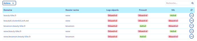

Pour les sous-domaines, ils ne fonctionnent pas par magie.
Vous devez les ajouter via hébergement > multisite , et lors de cette étape bien veiller à désigner le dossier de votre hébergement où se trouve ce site spécifique, et laisser faire les modifications DNS nécessaires.

Voilà une impression écran de l'onglet multisite

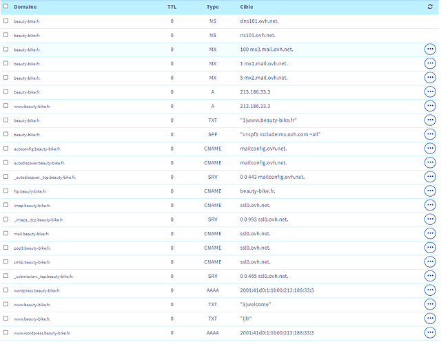

et voilà l'onglet zone DNS

En ce qui concerne le sous-domaine besancon.1bike.frbike.fr et le message DNS_PROBE_FINISHED_NXDOMAIN, est-ce qu'il faut que j'ajoute des entrée DNS ?
j'ai réinitialisé la zone DNS
ah oui, ceci explique cela. L'adresse IP qui a disparu de votre zone DNS est:
213.186.33.3 (celle de cluster015.hosting.ovh.net )
Qu'est-ce que je peux faire pour corriger ça ?
L'ajouter dans votre zone DNS

C'est dans la rubrique "noms de domaines > zone DNS"
là où vous avez réintialisé la zone DNS (pourquoi avez vous fait cela ?)
