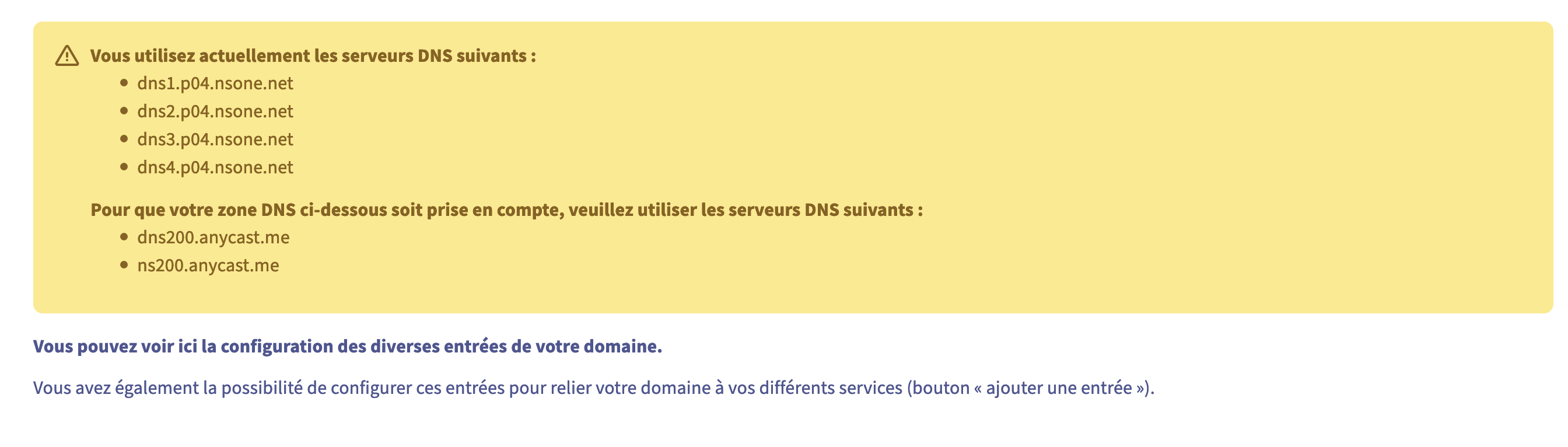

J'ai un nom de domaine chez ovh, j'utilise les serveurs de netlify.
J'ai bien modifié les 4 serveurs DNS donnés par Netlify. et actuellement, j'ai ce message :
Quelqu'un peut il m'éclairer ?
C'est un avertissement.
Vouloir faire des modifications dans la zone DNS dans le panneau de contrôle OVH n'a plus de sens puisque ça se passe désormais ailleurs, selon ton souhait.

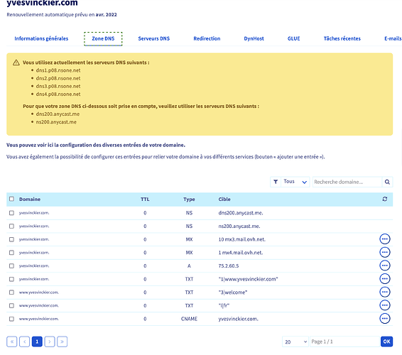

Bonjour, merci pour la réponse
j'ai refait la manip chez Netlify.
Nelify m'a demandé de changer 4 serveurs DNS et ça marche.

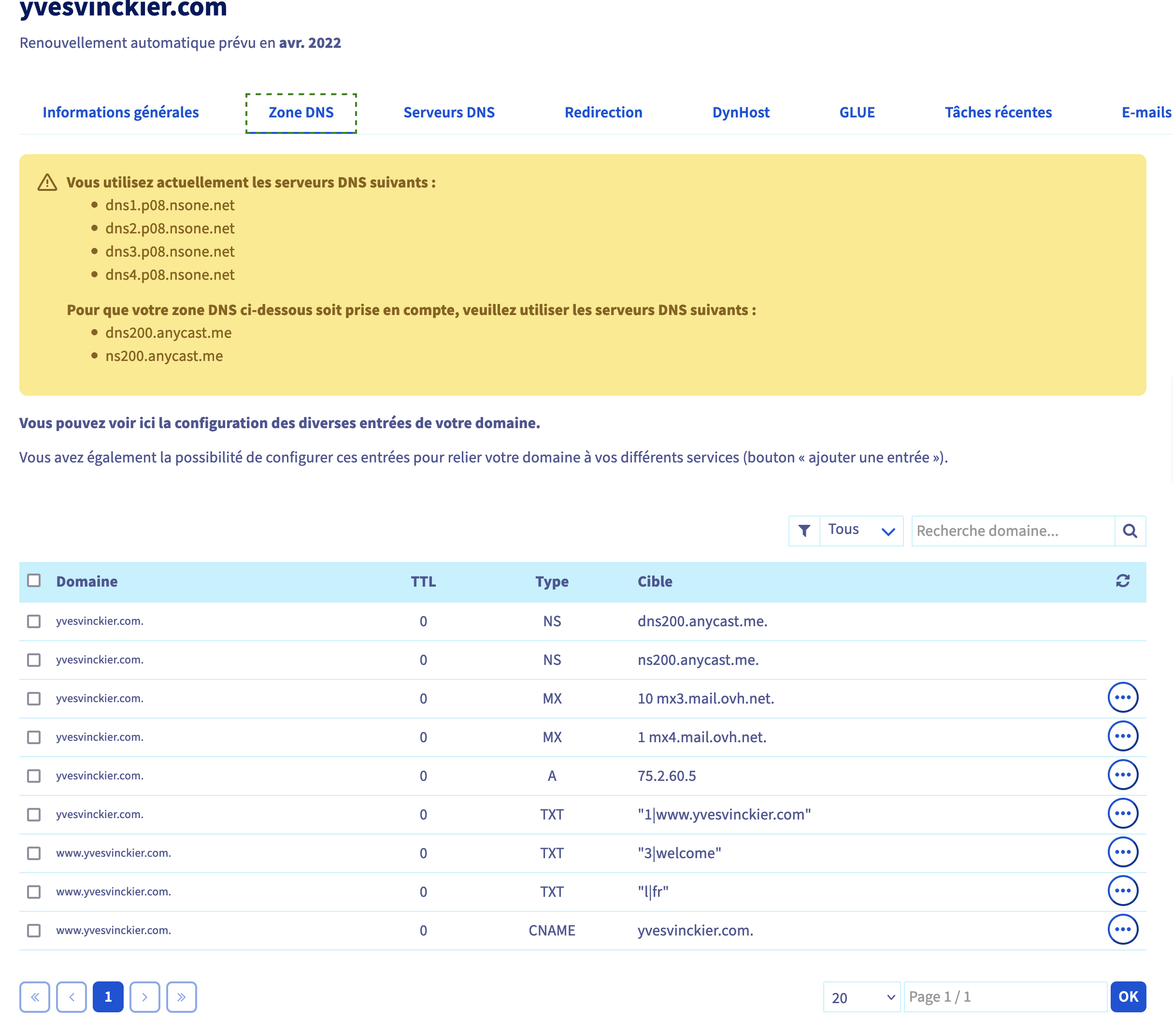

Par contre, j'ai toujours ce message :
Comment je peux cleaner tout ça ?
C'est toujours un avertissement parce que vous allez de nouveau dans le menu 'Zone DNS' chez OVH et toute tentative de modification à cet endroit ne serait que gesticulation inutile.
Ok,
Si je comprends bien, je pourrai tout virer ce qu'il y a dans la zone DNS et cela fonctionnerai toujours ?
et si je veux utiliser les mails puisque j'ai mes mail lié à ce domaine il faut garder les MX
Tout ce vous devez déclarer comme MX, CNAME, et tout ça, , allez le faire chez Netlify qui héberge votre zone DNS.
Super, un grand merci !
