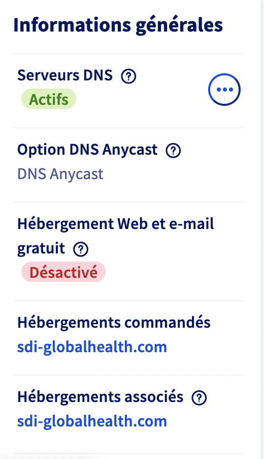

J'ai également le service hebergement web et mail gratuit qui est desactivé pour je ne sais quelle raison.
Effectivement pas mal d'erreurs semblent venir de la.

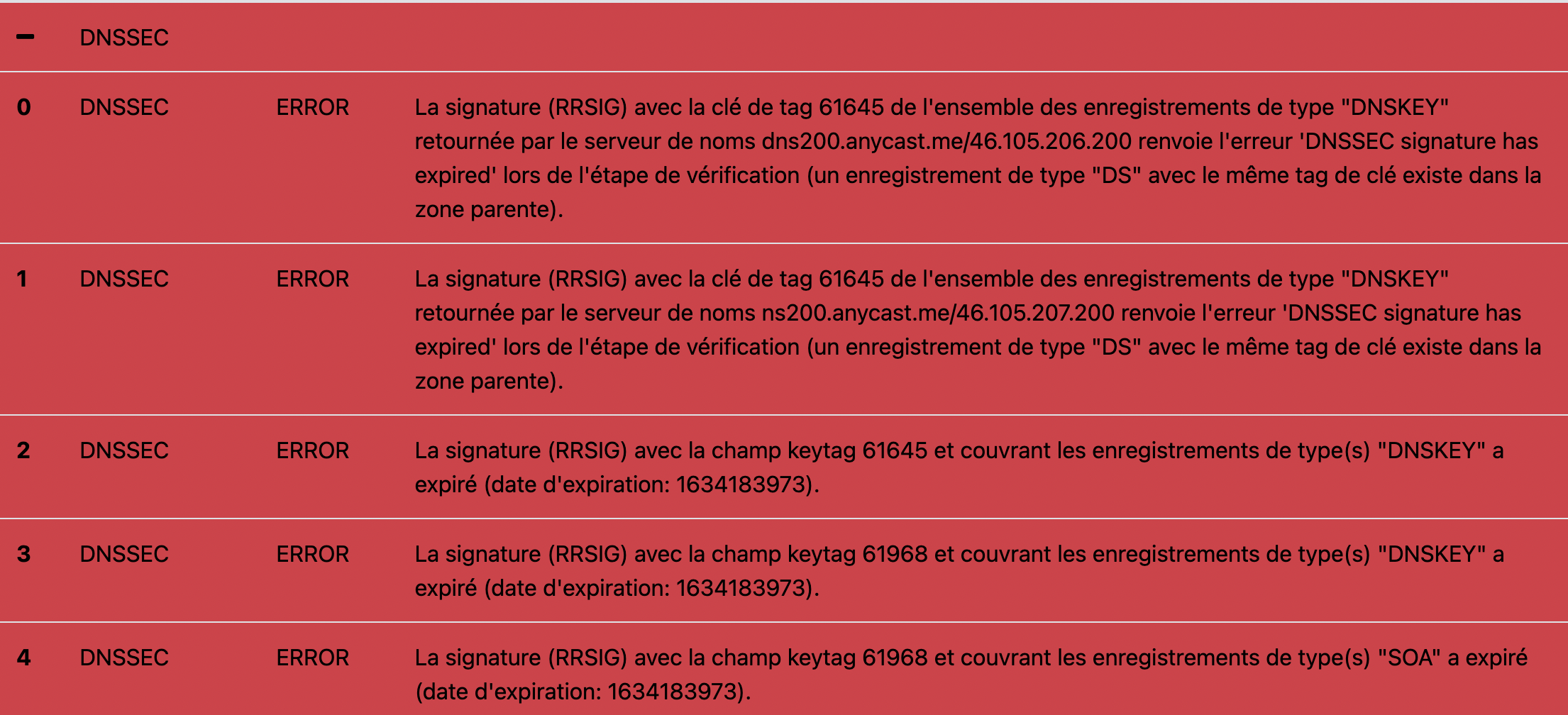

Merci pour l'info. Quel site avez-vous utilisé ?

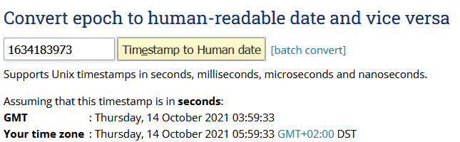

Voici la date qui est référencée:
https://www.zonemaster.net/domain_check J'ai utilisé ce site la.
Le 14/10 c'est la date de la panne OVH il me semble?
Ha ! ce serait la cause de la panne ?? Vous marquez un point.
Je ne sais pas, j'ai simplement corrélé la date que vous avez converti à la date du bug , c'est peut être un malheureux hasard.

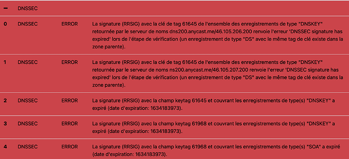

la signature DNSSEc a expiré le 2021-10-14 03:59:33+00:00, donc à priori avant l'incident OVH.
Par contre le robot aurais du lancer un renew avant cette date.
J'ai contacté le service client sur le chat, effectivement il y a un problème avec le DNSSEC, ils ouvrent un ticket.
