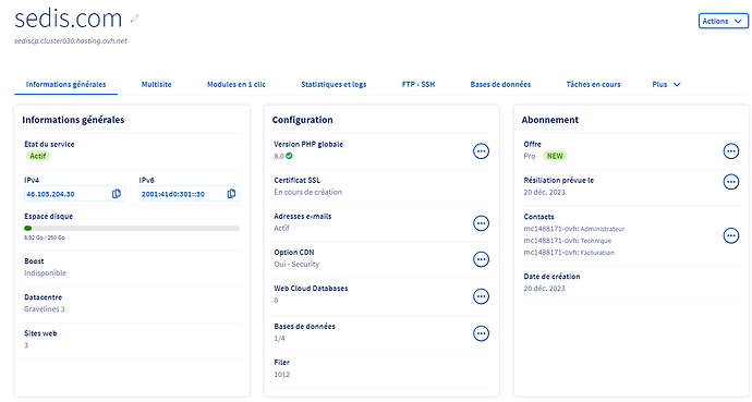

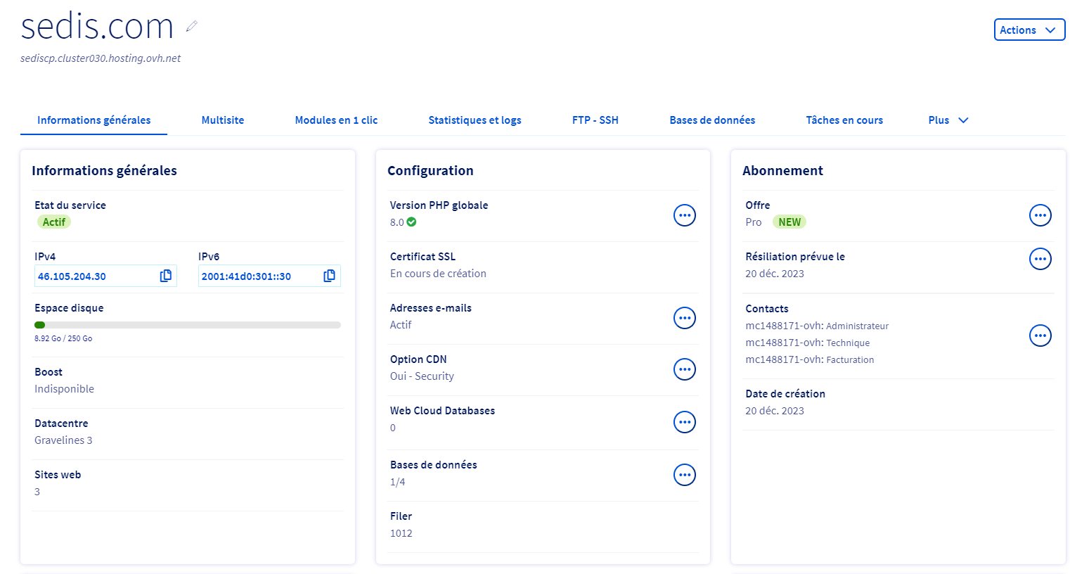

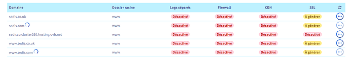

Le wordpress est migré, mais le certificat SSL reste "en cours de création". J'ai essayé pas mal de choses et je suis complètement perdu…
Ci joint des copies d'écran des enregistrements DNS (géré chez microsoft 365) + config OVH

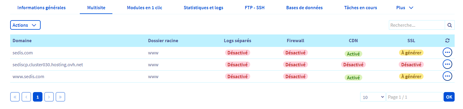

Il y a chez OVH des problèmes qui se répètent quand on utilise CDN.
Si vous êtes une société internationale, CDN a un sens si les points d'accès du CDN sont proches de vos visiteurs, sinon ça ne vous donnera en fait aucun bénéfice.
Pour sedisXcom sur cluster030 allez dans zone DNS et changez 46.105.204.30 par 145.239.37.162 (le même mais sans CDN)
sedisXeu est sur clauster029
sedisXcoXuk est dirigé sur cluster030 mais il manque probablement dans votre hébergement > multisite.
je pense surtout que c'est dû au mix IPv4 CDN et IPv6 normal

Vous n'avez pas acheté de certificat payant ?
Sinon, alors comme indiqué par @Fritz2cat je vous conseille de remettre les IPs normales (et non CDN) et surtout d'attendre 1H la propagation.

Je veux bien changer les ip dans les DNS a nouveau, mais faut il que je résilie le CDN pour cela ? Sinon c'est juste la configuration que j'avais déja précédemment.
ci dessous les nouveaux enregistrements :
J'ai aussi retiré un enregistrement CNAME avec une clé finissant par .comodoca.com (qui devait correspondre au certificat du précédent hébergeur)
J'ai pris un certificat Sectigo, (le deuxième choix dans la réservation, pour les sites pro)… Donc un certificat payant.
Désolé, mais du coup tout ce qui a été donné comme information est potentiellement faux, car valide uniquement pour les certificats let's encrypt.
De plus le certificat payant est valide pour un seul et unique domaine (aux dernières nouvelles confirmé ici : https://help.ovhcloud.com/csm/fr-web-hosting-ssl-certificates?id=kb_article_view&sysparm_article=KB0053177#1-attribuer-le-certificat-ssl-a-une-entree-multisite), donc ce que vous cherchez à faire n'est pas possible avec un certificat payant.
Je veux bien changer les IP dans les DNS a nouveau, mais faut il que je résilie le CDN pour cela ?
non pas obligatoire dans l'immédiat, car le simple fait de ne pas utiliser l'IP du CDN cela suffit à le bypasser.
EDIT :
Après avoir trouvé le guide OVH je confirme, vous vous êtes autobloqué avec un certificat payant.
[quote]
Les certificats SSL payants Sectigo (DV et EV) ne sont valables que pour un seul nom de domaine (et son sous-domaine en www). La mention Activé ne pourra donc pas apparaître à droite des autres multisites déclarés sur l'hébergement web.
[/quote]
Bon… J'ai demandé a être rappelé par le service commercial pour résiliation + remboursement ? Je pense que le mieux serait que je reprenne un hébergement sans CDN ni sectigo non ?

Entre temps, j'ai eu la confirmation que le certificat était lié a mon domaine en .co.uk, j'ai fait la demande pour créer un let's encrypt sur mon domaine en .com aupres du service tech, via un ticket.

Je ne peux pas désactiver le sectigo (a ma connaissance) , je n'ai aucunes options
Oui les mails et la config DNS reste chez 365, du coup de ce coté la migration s'est faites en douceur
c'est bloqué car le certificat est pas généré.

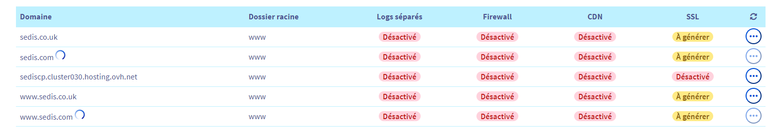

Vous avez déjà ajouté le domaine en .co.uk dans le multisite ?
https://community.ovh.com/uploads/default/original/3X/c/6/c61a98ad13160902c1064ef79cd16f12d38e542b.png
et dans Hébergement > tâches en cours, qu'est-ce que ça dit ? Il faudra peut-être une intervention humaine pour débloquer ça.
ou le robot de OVH attend que le site soit présent dans le multisite, ce qui ne semble pas être le cas au vu du message :
@janus57 oui j'ai déja esssayé, j'avais tout les noms de domaine dans multisite a un moment…
Je veux bien le rajouter a nouveau, mais au final, il faut que le site s'affiche sur sedis.com et pas le co.uk.
@Fritz2cat J'ai une erreur dans les taches en cours :

Ce qui est dommage chez OVH, vous avez une quantité de réglages comme dans un cockpit de 747, avec des combinaisons qui ne fonctionnent pas ou qui peuvent se planter, et je crains que dans votre cas le statut "en erreur" empêche de lancer d'autres opérations tant qu'un humain d'OVH n'intervient pas.
Désactivez CDN et restez éloigné de DNSSEC , surtout en mélangeant les fournisseurs.
non car OVH utilise ce qui est dans la partie multisite pour les certificats, même si c'est un payant.
Par contre vu que la tâche est en erreur maintenant il faut plus toucher.
