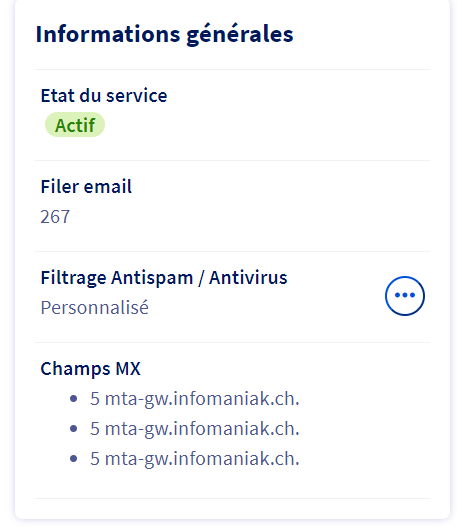

Dans mon offre OVH (Perso), j'ai un MXPLAN 10 hosting pour les emails. Hors, comme la société utilise Infomaniak, je n'ai pas besoin de ce plan.
J'ai modifié les DNS MX pour ceux suggérés chez informaniak dans une documentation
Est-ce la bonne solution ? Je ne trouve pas le bon support pour ouvrir un ticket.
A priori, oui, mais vous n'indiquez pas le nom de domaine.
Avoir 3 enregistrements MX vers le même serveur c'est deux de trop. Supprimez-en deux afin de n'en conserver qu'un.

ça m'a l'air correct maintenant.
