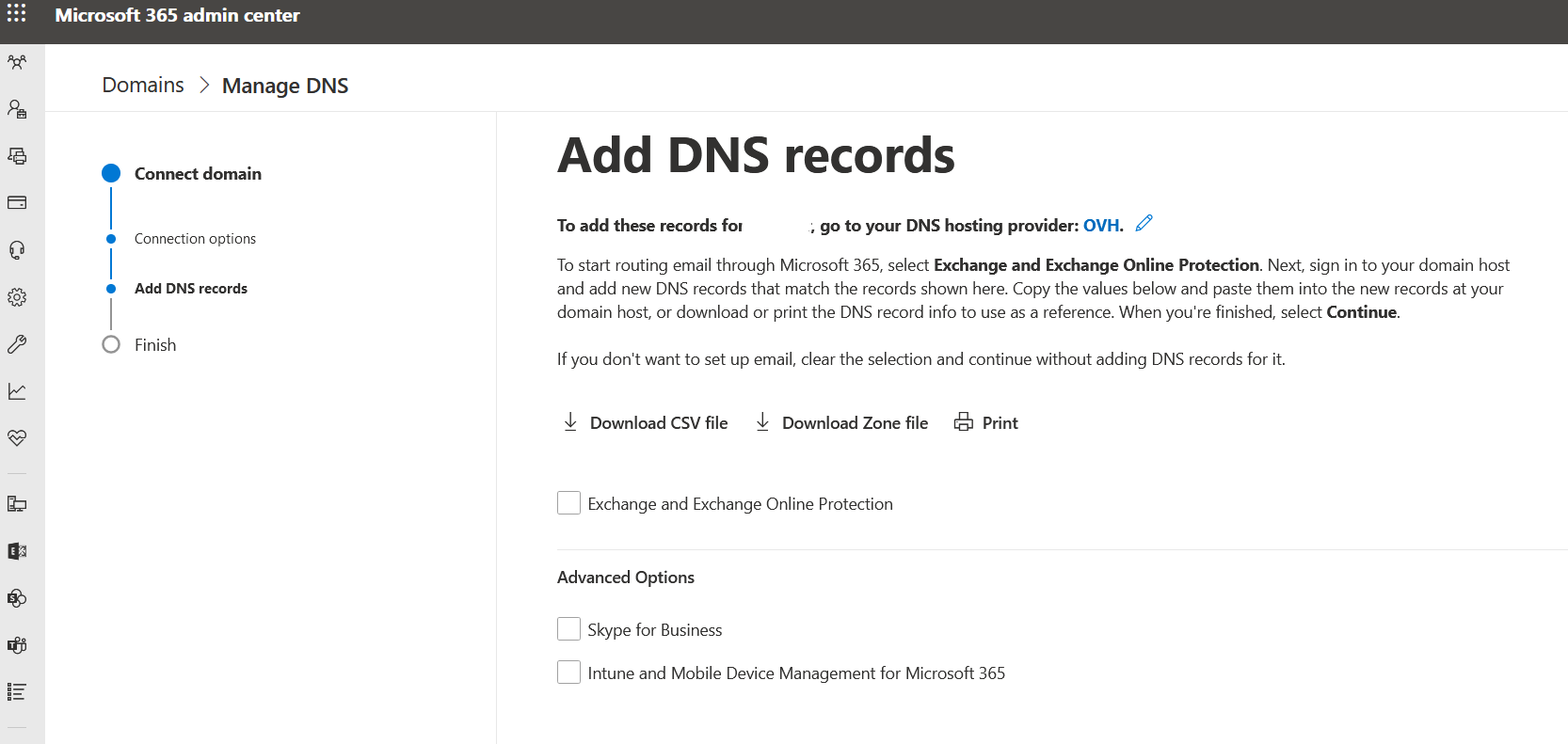

Avez-vous " ‎‎Exchange‎ and ‎Exchange Online Protection‎‎" d'activer pour le domaine b.com ?
Une autre potentielle solution si c'est bloquant, au moins temporairement, serait de laisser les comptes b.com, et de supprimer le domaine du tenant ?

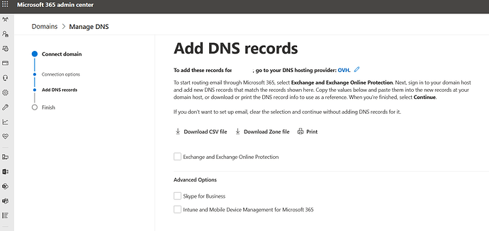

Alors je ne suis pas sur que cela fonctionne mais dans la configuration du domaine décocher exchange (qui gère le routing qui semble génant pour vous):
pas possible Teams nécessite obligatoirement exchange ==> pas d'exchange pas de teams.
Pour votre cas malheureusement pas de solution à part arrêter teams (avec vos domaines actuelle) ou tout passer chez Microsoft.
