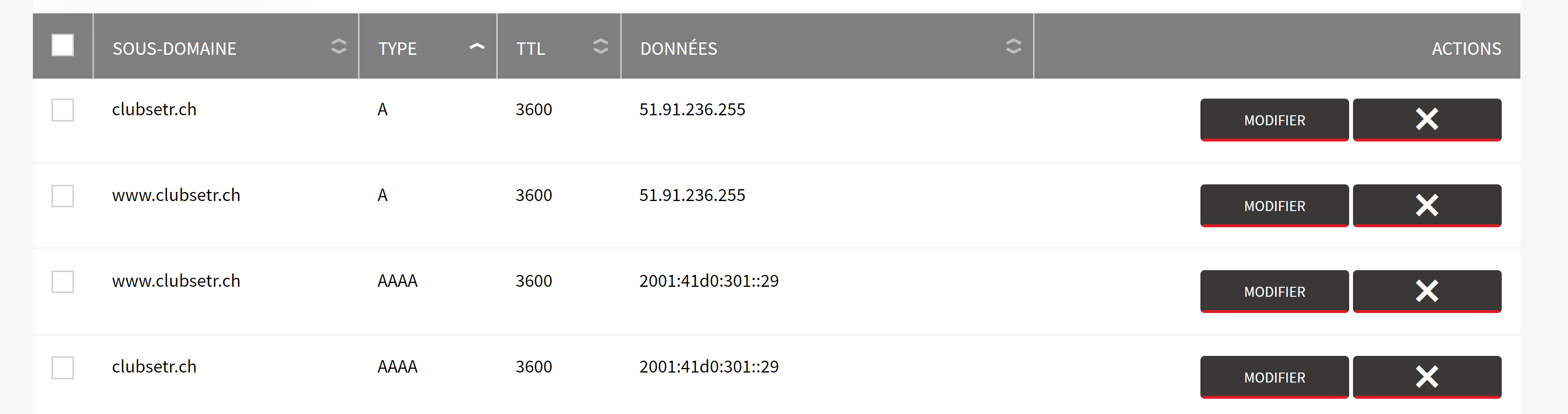

J'ai suivi la procédure pour mettre le ovhcontrol, puis les DNS en A et AAAA avec les adresses fournies par OVH mais ça ne marche pas…
je cherche, je cherche mais je n'en vois pas le bout.
mon domain est clubsetr.ch , et j'ai mon domaine chez swizzonic.

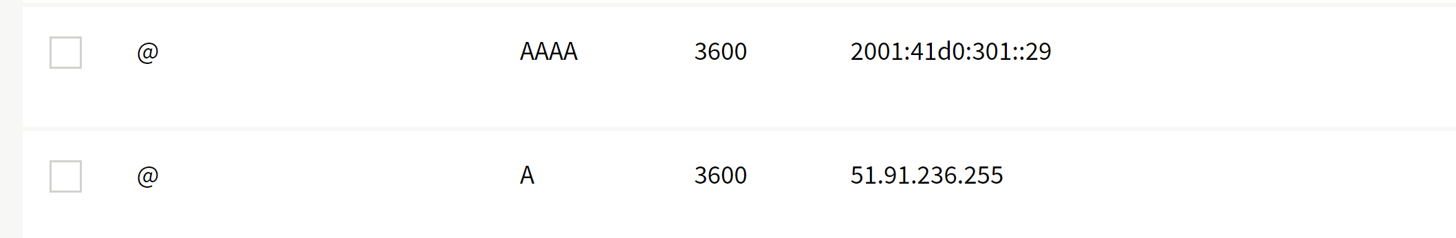

est ce que ca c'est juste? ou au lieu du @ il faut que je mette clubsetr.ch ?

Votre nom de domaine est externe à OVH, mais les principes restent les mêmes.

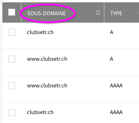

pour moi c'est le point A qui ne va pas …
J'ai modifié en ajoutant le nom de domaine

Votre bureau d'enregistrement est swizzonic.swiss (ou swizzonic.ch)
C'est là-bas que vous devez éditer votre zone DNS
La zone DNS semble vide à part un enregistrement TXT et un MX, toujours vers le même fournisseur suisse.
Par contre vous avez créé des sous-domaines et ils sont bien visibles:
Il suffit de visiter http://clubsetr.ch.clubsetr.ch/ pour vous rendre compte que cette adresse existe et envoie vers OVH.
Il fallait garder "@" et "www" comme sous-domaine pour créer les entrées de clubsetr.ch et www.clubsetr.ch respectivement.
je suis chez swizzonic.ch
ok pour les sous domaines, je vais remettre comme avant :slight_smile: merci

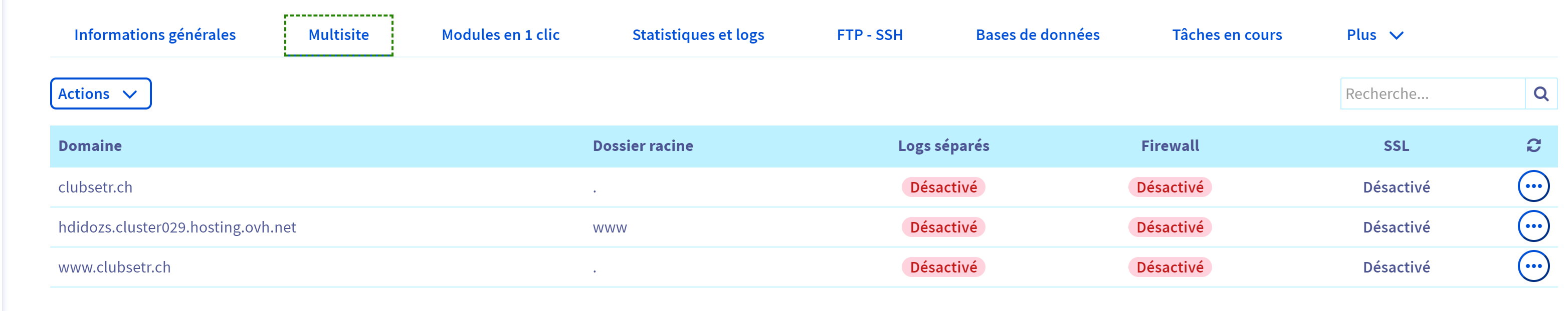

ou alors le problème vient peut être de la:

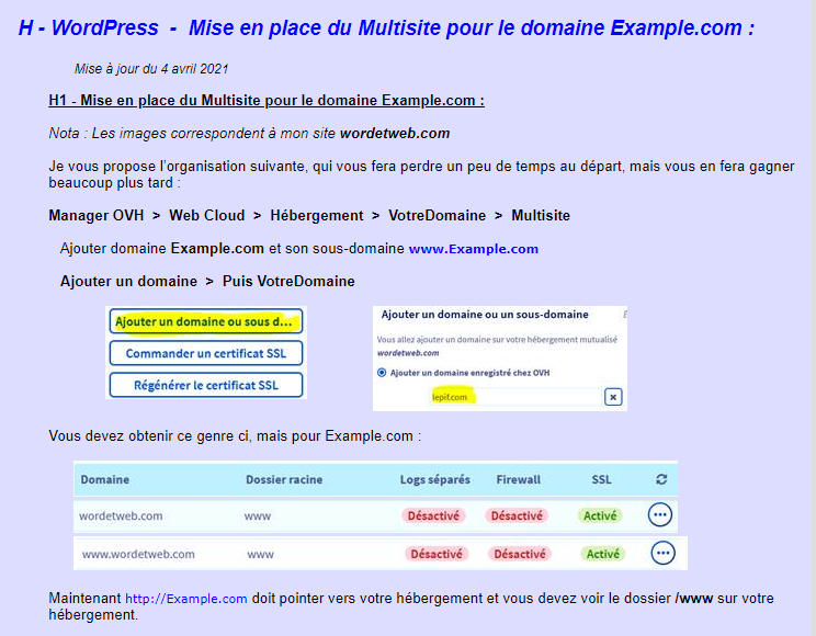

Certainement @BrunoS39, mettre Dossier racine **www** partout.
merci @Gaston_Phone
en fait je ne peux modifier que celui du milieu le hdidozs.cluster…
les deux autres je n'ai pas la main dessus
Dommage c'est pourtant les deux autres qu'ils faut modifier.

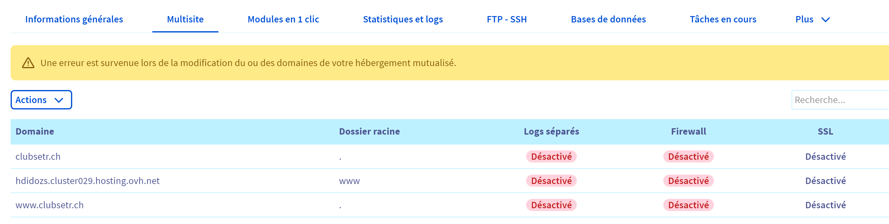

quand j'essaie d'activer le SSL ca ne marche pas non plus…
visiblement nous n'avez pas mis le token de contrôle du coup le multisite doit continuer de se faire supprimer.

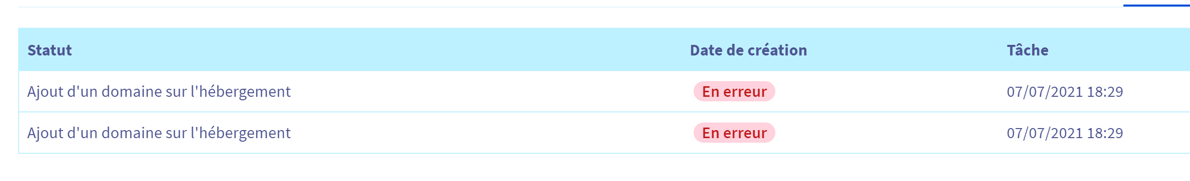

mais effectivement j'ai une erreur dans les taches en cours:
je ne vois pas ce qui cloche… ou il faut relancer quelque chose?

l'erreur est toujours présente pour la creation du domaine…
est ce que ca va se relancer tout seul ? ou il y a quelque chose à faire?
merci d'avance

Je confirme que le token est bien là, maintenant.
Pour le reste, relance automatique ou bien à la main, je ne sais pas vous répondre.
