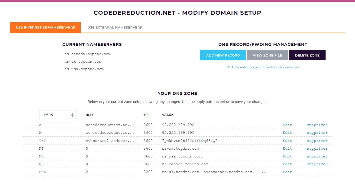

Je n'arrive pas a faire pointer de noms de domaines externe sur mon hebergement mutualisé pro.
OVH demande la config suivante :
A 3600 www.codedereduction.net 92.222.139.190
A 3600 codedereduction.net 92.222.139.190
TXT 3600 ovhcontrol.codedereduction.net "ymkMvtm9b45TOiYLQq66aQ"
Voici les données de mon registar (internetbs.net )
J'ai écris au support, on m'a dit que ovhcontrol.codedereduction.net "ymkMvtm9b45TOiYLQq66aQ" n'etait pas renseigné. Pourtant je l'ai bien renseigné.
Que faire ?
Merci pour votre aide

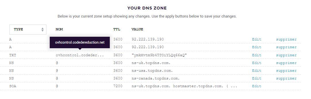

2eme screenshot en gros plan sur le ovhcontrol
Vous avez fait l'ajout récemment ? Si oui je pense à un problème de propagation de votre zone DNS, chose qui peut prendre entre 24 et 48h (souvent moins mais ça dépend bcp du registrar et autres éléments).
Merci pour votre réponse popallo
cela fait 1 semaine. Je re-tente tous les 2 jours. Le domaine disparait du listing ovh.
le support me dit que c'est parce que ovhcontrol n'est renseigné, mais oui je le fais depuis le début.

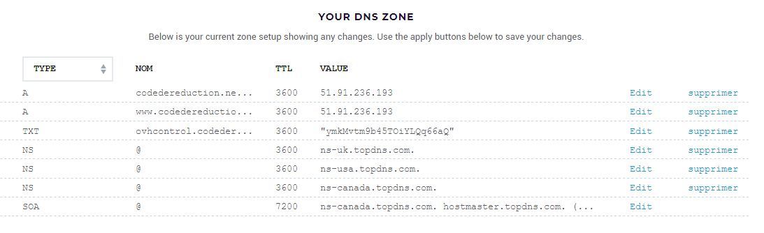

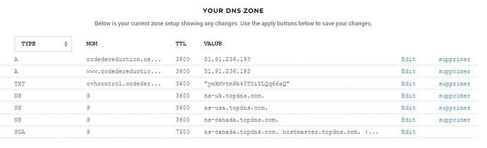

Aujourd'hui la configuration est la suivante :
- J'ai séléctionné ip francaise dans le listing multidomaine pour le domaine "codedereduction.net" 51.91.236.193
- Chez mon registar J'ai modifié les champs A pour "codedereduction.net" et "www.codedereduction.net" en les faisant pointer sur 51.91.236.193 et en conservant "ovhcontrol"
Donc la j'attends de voir une amelioration.
voici le screenshot
Je ne comprends pas d'où viens le probleme ? qui est fautif ? le serveur ovh en irelande 92.222.139.190 ? ou mon registar internetbs (j'ai pourtant réglé les bonnes valeurs et pas de soucis avec les autres hebergeurs)
Merci :slight_smile:
&#96;&#96;&#96;text<br />dig &#43;nocmd &#43;noall &#43;answer codedereduction.net MX &#64;ns-canada.topdns.com<br />  &lt;&gt;<br /><br />dig &#43;nocmd &#43;noall &#43;answer codedereduction.net A &#64;ns-canada.topdns.com<br />  &lt;&gt;<br /><br />dig &#43;nocmd &#43;noall &#43;answer www.codedereduction.net A &#64;ns-canada.topdns.com<br />  &lt;&gt;<br />&#96;&#96;&#96;<br /><br />ta zone est vide<br />tu as l&#39;air de mélanger des notions, le souci est chez ton registar
