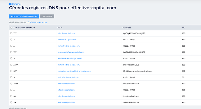

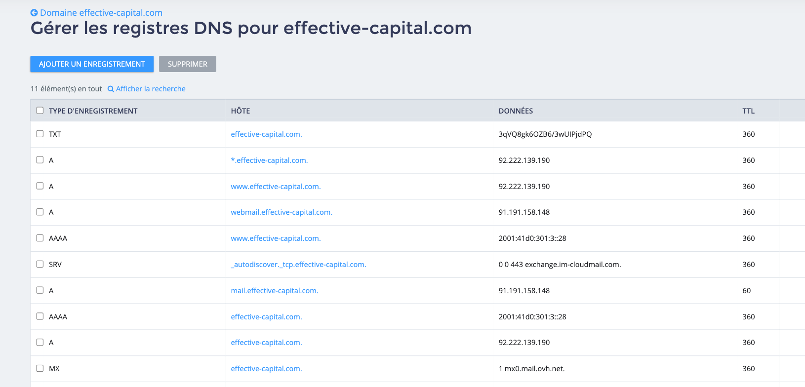

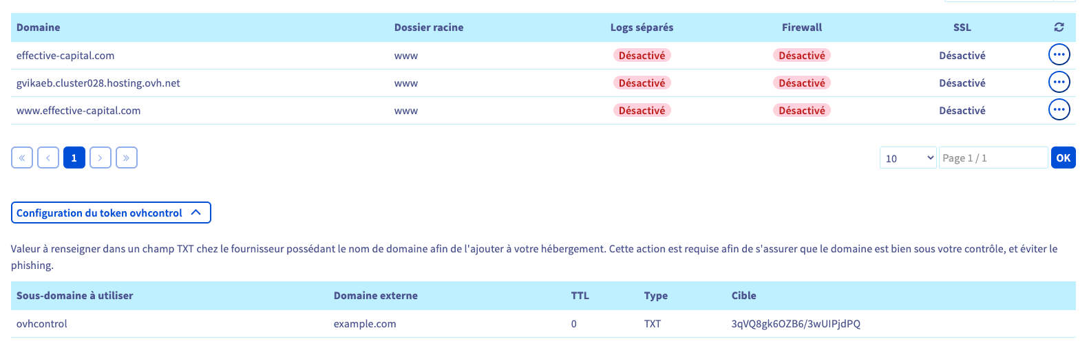

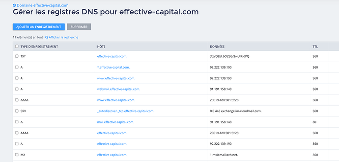

Je dispose d'un nom de domaine chez un registrar (magic online) avec un site site web WP hébergé chez lui. J'ai récemment construit un nouveau site web chez OVH avec WP aussi et je souhaite désormais faire pointer mon domaine sur ce nouveau site internet (sans modifier la configuration du service d'emails). J'ai donc changé les entrées A et AAAA et ajouté un TXT ovhcontrol chez mon registrar puis ajouté le domaine au multisite OVH. Cela ne fonctionne pas, je tombe toujours sur la page "site non installé". (la configuration a été faite il y'a plusieurs heures)
Quelques captures pour aider à voir ce que j'ai fait :

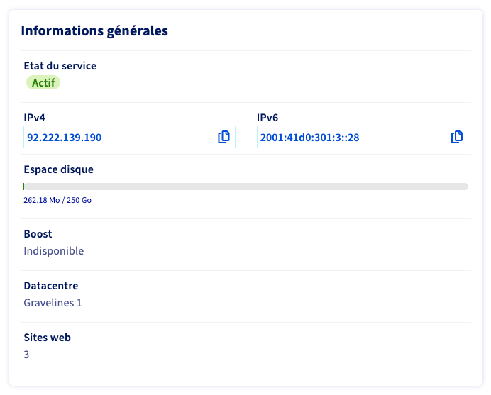

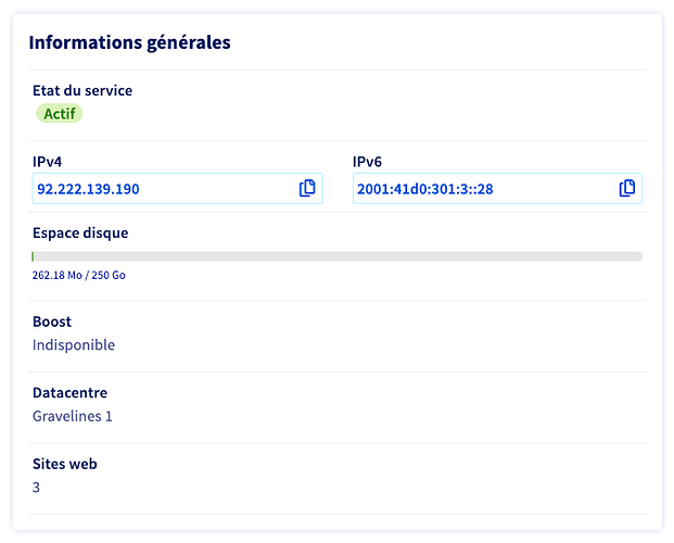

Pour préciser, voici les IPs données par OVH :

Il n'y a plus la page temporaire "site non installé" mais ça c'est l'ancien site web. Le domaine vient de disparaitre du multisite !

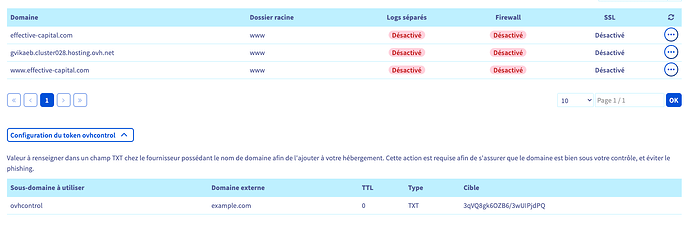

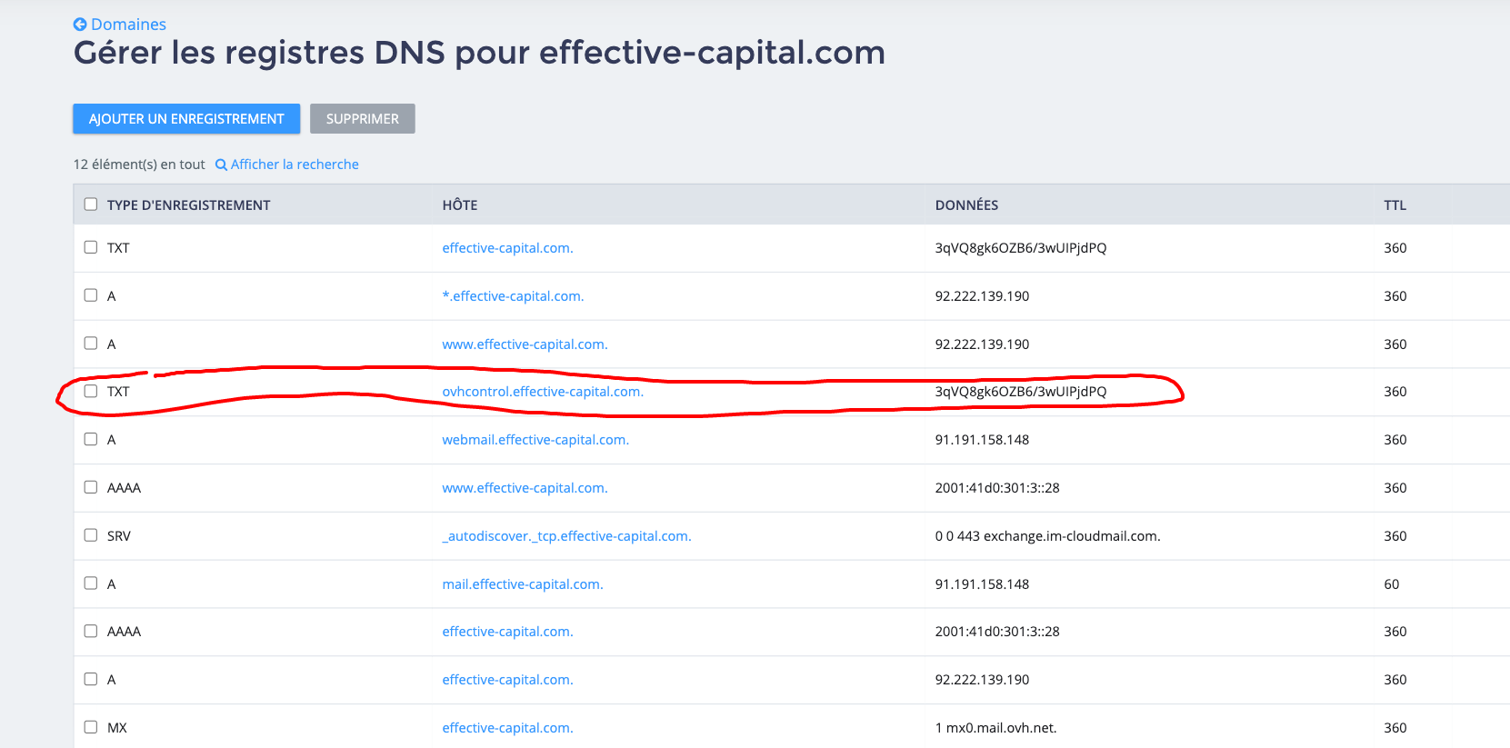

pas de token installé pour ovhcontrol.1capital.comcapital.com
D'après votre copie d'écran vous avez oublié "ovhcontrol"
Ah ! Je me suis planté c'est ça en ajoutant l'entrée TXT, est-ce mieux désormais :
Merci @Fritz2cat

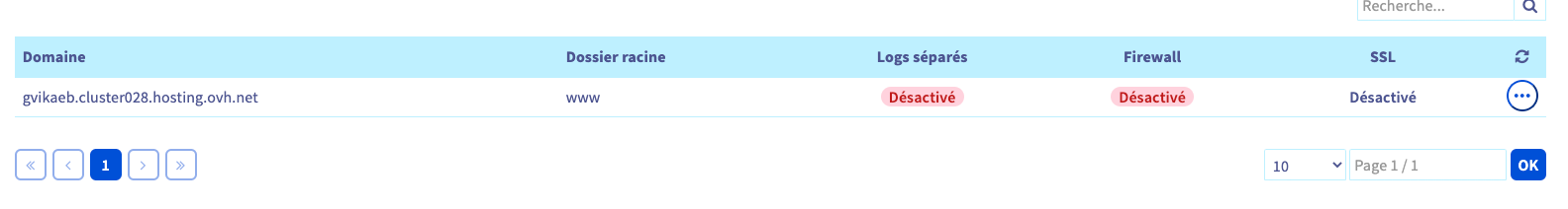

Je vois toujours l'ancien site et pas le nouveau (gvikaeb.cluster028.hosting.ovh.net) mais le domaine apparait bien maintenant dans l'espace Hebrgement>Multisite J'attends patiemment pour voir si le changement se fait :slight_smile:
oui mais il y a un temps de réplication. un tout petit peu de patience.

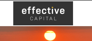

Maintenant que l'adresse 1capital.comcapital.com fonctionne (tour Eiffel en fond d'écran), vous pouvez la changer dans l'admin Wordpress.

ah oui il y a une boulette
~# dig www.1capital.comcapital.com +short
91.191.158.148 (plesklinux10.1france.netfrance.net)
~# dig 1capital.comcapital.com +short
92.222.139.190
C'est lié au temps de propagation DNS ?
Je ne vois l'ancienne IP 91.191.158.148 que sur les enregistrements liés aux emails (service que l'on ne ovulait pas toucher). Vous pouvez m'en dire plus ?

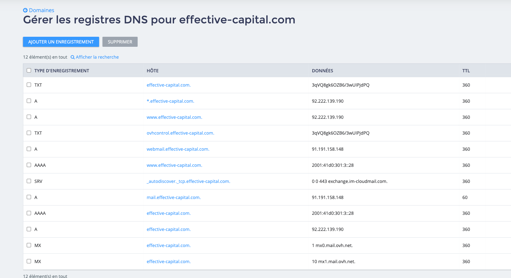

Voici ce qu'il y'a chez le registrar sachant que 92.222.139.190 est l'IP du nouveau site :
h oui i
Ok je pige rien mais c'est bon à nouveau, y'a plus qu'à faire brûler un cierge que la configuration tienne :)
