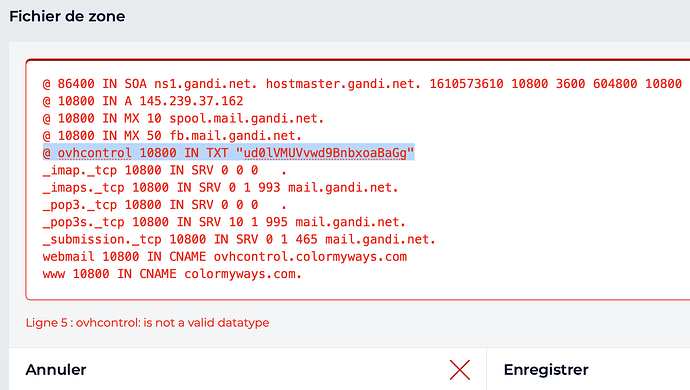

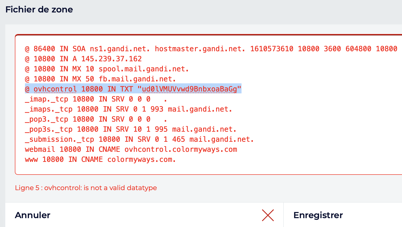

@ 10800 IN TXT "ud0lVMUVvwd9BnbxoaBaGg"
non il faut mettre
ovhcontrol 10800 IN TXT "ud0lVMUVvwd9BnbxoaBaGg"
non il faut mettre
il n'est pas possible de modifier le champ comme indiqué malheureusement
C'est @ ou c'est ovhcontrol, pas les deux , sinon c'est une erreur de syntaxe.
Je n'ai jamais demandé de laisser @ …
Désolé je n'étais pas du tout au point sur cet aspect.
Je pensais qu'il fallait garder la meme structure d'écriture.
en tout cas ce changement ne marche qu'en zone texte et pas table.
J'espère que cela pourra servir à d 'autres
Je pensais
c'est bon maintenant, si c'est ce qu'OVH avait demandé de mettre
~# dig ovhcontrol.colormyways.com txt @ns1.gandi.net +short
