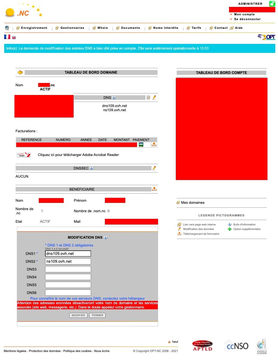

Voila ce que j'ai chez Domaine.nc (voir capture écran j'ai masqué les infos personnelles)
Je précise que Domaine.nc ne prend pas les adresses IP dans les champs à renseigner.

Non mais quand je dis que les chiffres sont fictifs, c'est pour mon exemple ici dans ce billet, j'ai évidemment mis les bons sur Domaine.nc (Voir imprime écran joint ici plus haut)
ne voyant pas toujours les images du forum je ne constate que ce qui est écrit donc faux DNS et pas de nom de domaine, du coup comprenez bien que c'est complexe pour aider
Alors pour les dns sur Domaine.nc, le service ne propose que 6 champs à remplir, DNS numérotés de 1 à 6, avec les deux premiers obligatoires (normal)
