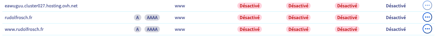

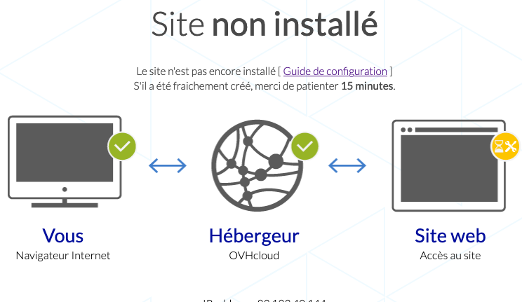

J'ai renseigné les champs A et AAAA dans la zone DNS, attendu plusieurs heures mais la section multisite de mon hébergement indique que le nom de domaine ne pointe vers aucune adresse IP. Quand je renseigne l'adresse IP de mon hébergement dans un navigateur, j'ai le message "site non installé" qui s'affiche.

Pour en revenir à mon problème, j'ai tenté la configuration automatique de la zone DNS par OVH, et également la configuration manuelle en rentrant moi-même l'IPV4 de mon hébergement, mais cela ne semble pas résoudre le problème.

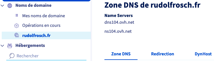

Bonjour Fritz2cat, le nom de domaine que j'ai acheté (loué) apparaît bien dans mon espace client; y a-t-il quelque chose à faire pour "l'activer" ?
Merci pour votre aide.
rudolfrosch.fr
De même que @Fritz2cat, je ne trouve pas votre domaine dans le whois.
https://www.ovhcloud.com/fr-sn/domains/whois/
Non ce que vous voyez est une zone DNS et pas le domaine.
Que dit votre bon de commande et facture ?

Pourquoi le nom de domaine apparaît-il dans mon espace personnel OVH ?
Un hébergement comprend une zone DNS. Cette zonne DNS est le plus logiquement reliée au nom de domaine dans votre espace client.
