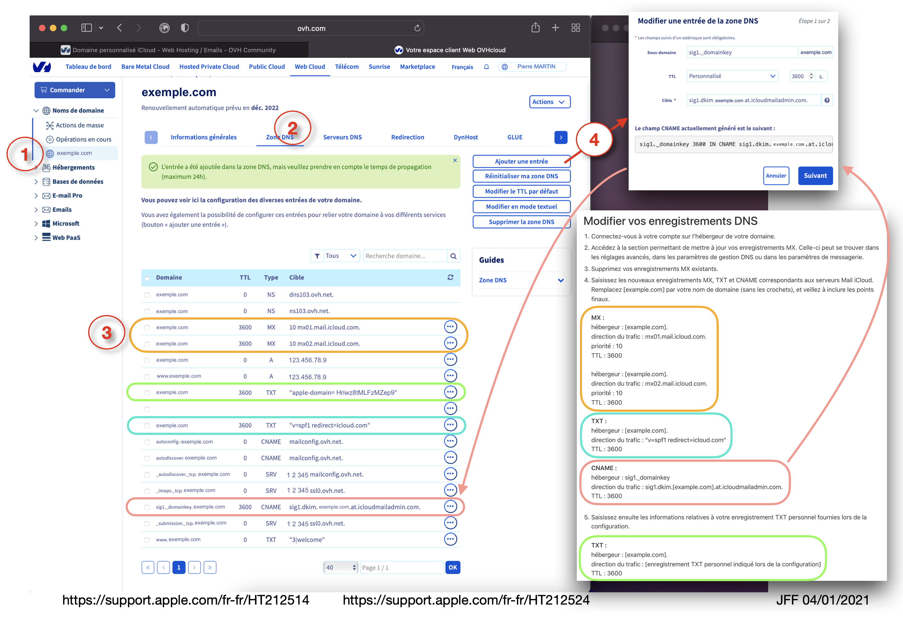

Je cherche juste à appliquer cette configuration mais ça coince pour CNAME https://support.apple.com/fr-fr/HT212524

Ce n'était pas simple mais en procédant par élimination j'y suis arrivé ! La procédure personnalisée transmise par Apple pointe sur un DKIM alors qu'il faut créer un nouveau CNAME tel qu'indiqué sur la procédure générale à droite du visuel ci-joint. Voilà, vous avez tout pour que ça fonctionne, bonne année !

J'ai quand même vu une erreur dans leur truc, c'est qu'il faut obligatoirement supprimer l'autre enregistrement qui commence par "v=SPF1" , car avoir 2 enregistrements SPF est une violation de protocole.
Euh c'est moi qui ai fait le doc ! Mais merci pour l'info sur le doublon, je vais le supprimer de ce pas.

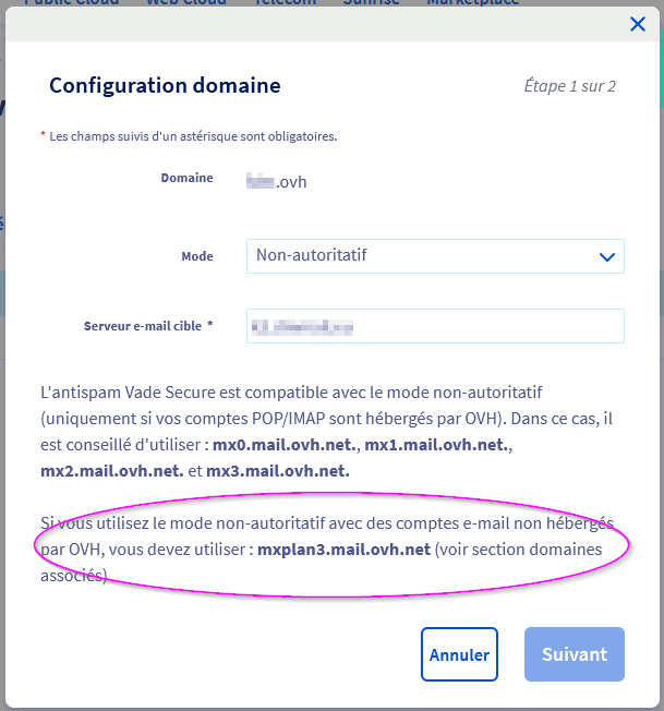

J'ai un domaine XXX.ovh (avec XXX = mes initiales)

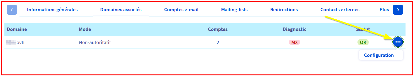

J'ai un MX 5 sur cet hébergement. Ce MX5 est migré vers la nouvelle infra (webmail=OutlookWeb)
Dans la configuration mail de ce domaine, j'ai pu indiquer "non autoritatif" et un écran m'a bien recommandé de mettre 'mxplan3.mail.ovh.net.' comme MX de mon domaine
Dans la configuration mail -> non-autoritatif j'ai donc mis le MX d'un autre serveur mail qui prendrait en charge les envois pour des adresses non hébergées chez OVH.
