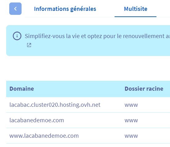

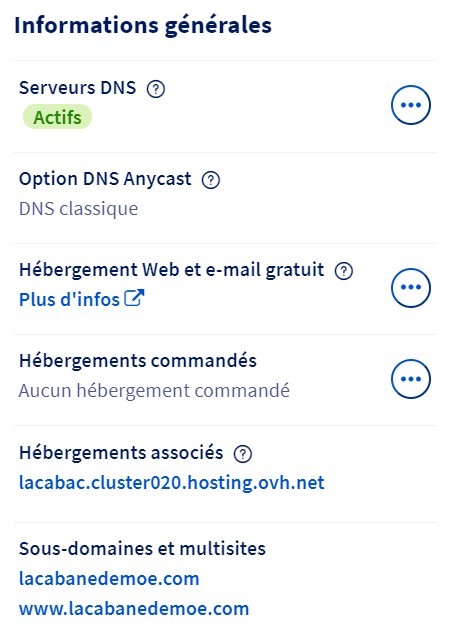

Voici des captures d'écran :
Ai-je quelque chose à faire de mon côté ?

dans la aone DNS remplacer "213.186.33.5" par "46.105.57.169" puis après il faut supprimer le fichier index.html du FTP et y mettre votre site.
Bonjour janus57,
Merci pour votre réponse (très) rapide.
C'est fait. Il faut que j'attende 24h je suppose ? Car cela n'a pas encore eu d'effet.

J'essaie d'activer le SSL avant de mettre le site en ligne, mais lors de la génération du certificat SSL Let's Encrypt, j'obtiens le message suivant :
Une erreur est survenue lors de la commande d'un certificat SSL. (No attached domain with ssl enabled or no attached domain that redirect on hosting IPs, please use hosting IPs in your domain zone)
Etonnant. J'ai plusieurs sites chez OVH et c'est la première fois que je vois ça. Peut-être faut-il patienter encore un peu le temps que tout se propage bien. Là c'est un autre problème, je créerai sans doute un sujet si je n'arrive pas à le résoudre comme cela.
Il faut d'abord activer le SSL sur les domaines dans le multisite.
C'est fait, génération des certificats ok (statut activé dans l'onglet Multisite), le fichier bonjour.php comme indiqué en exemple de votre site m'affiche le certificat. Merci encore !
