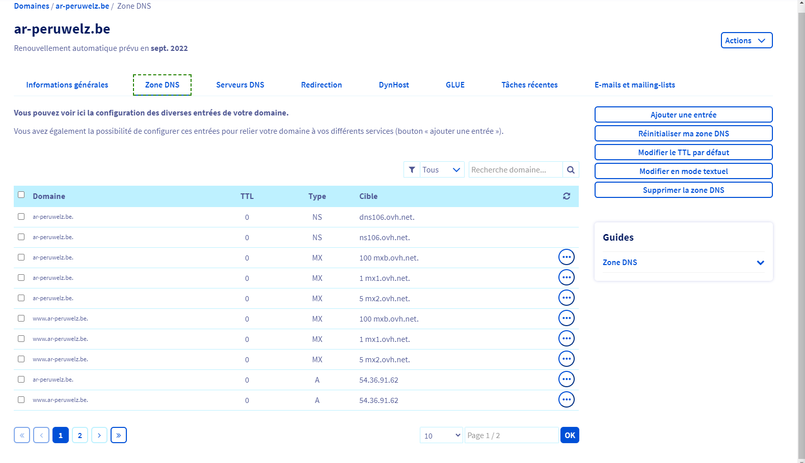

Depuis plus rien ne fonctionne… comme si le domaine a disparu ou inconnu de tous les serveurs dns.
J’ai déjà reset la zone … je ne sais pas quoi faire de plus. J’ai contacter le support mais je n’ai pas encore reçu de réponse …

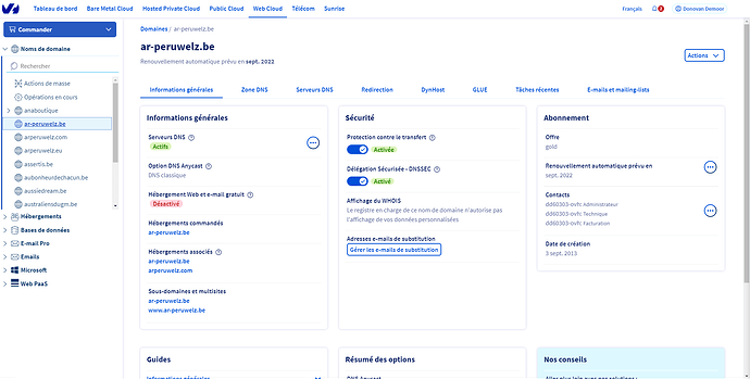

Extrait du Whois de OVH :
Extrait de https://www.dnsbelgium.be/fr/whois/info/ar-peruwelz.be/details

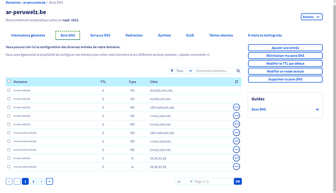

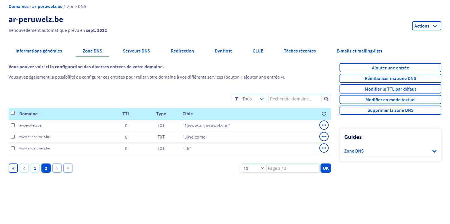

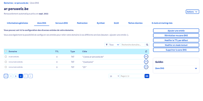

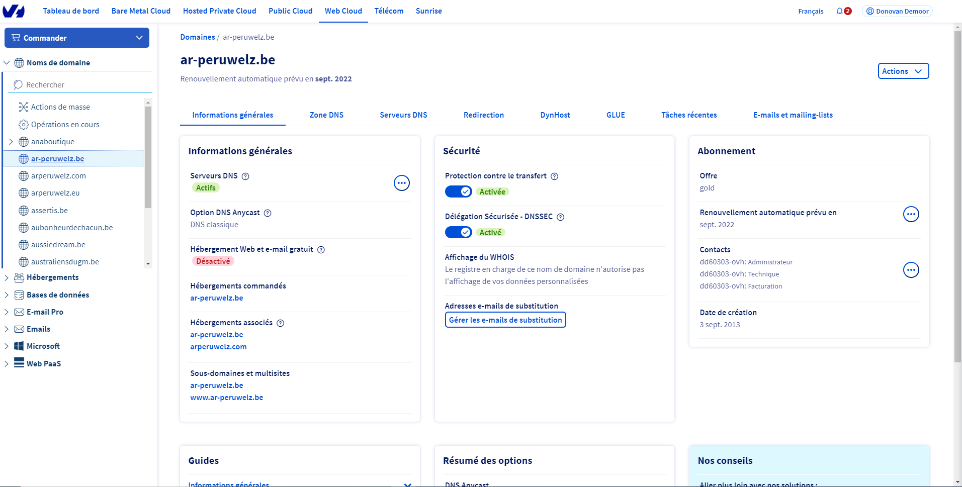

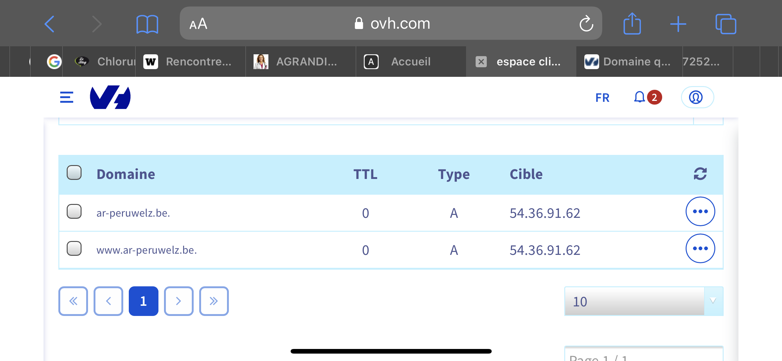

Désolé voici :

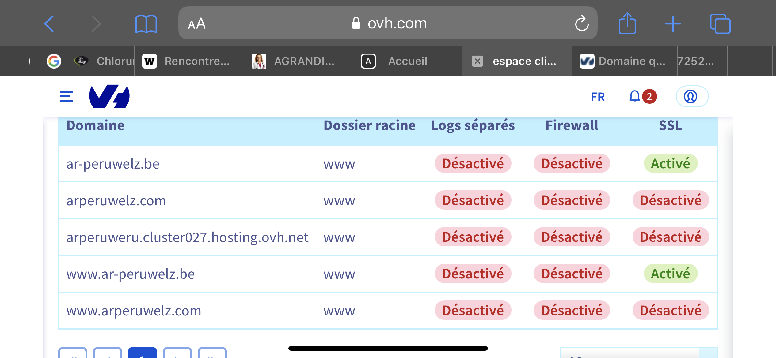

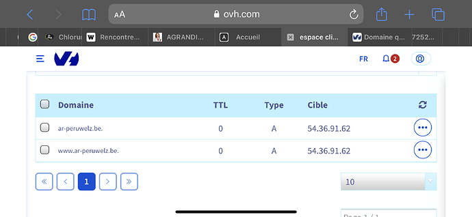

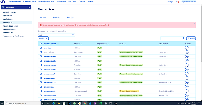

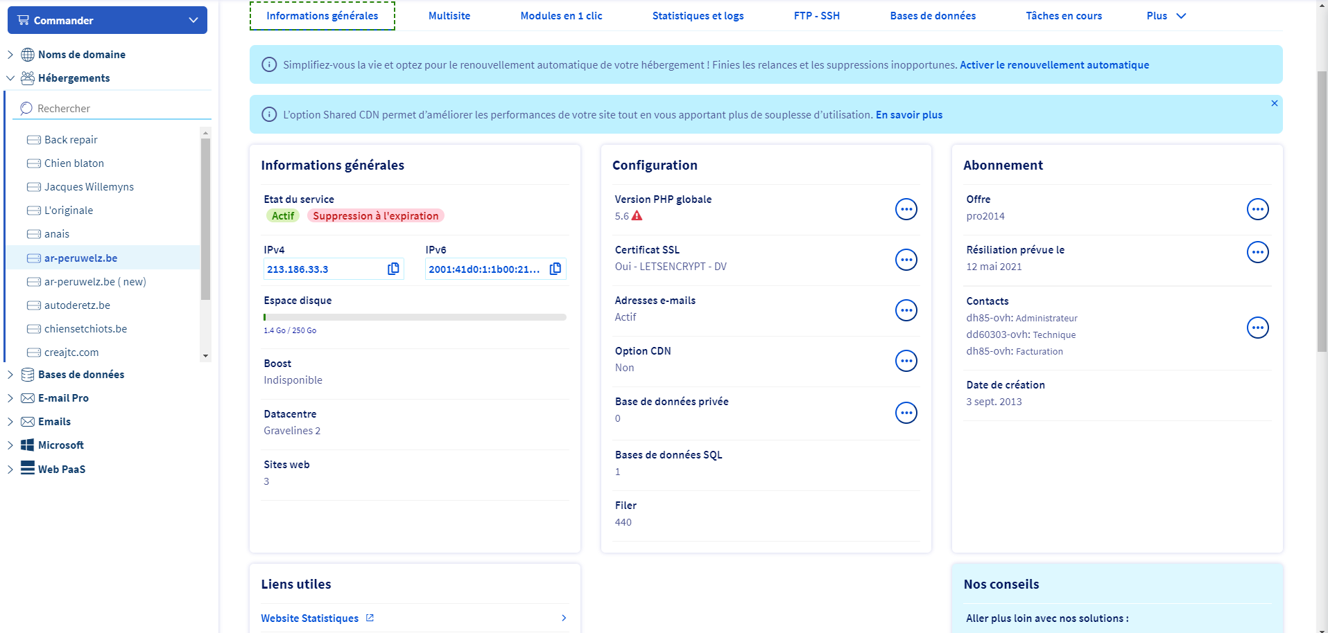

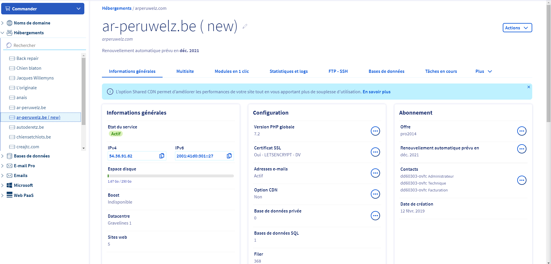

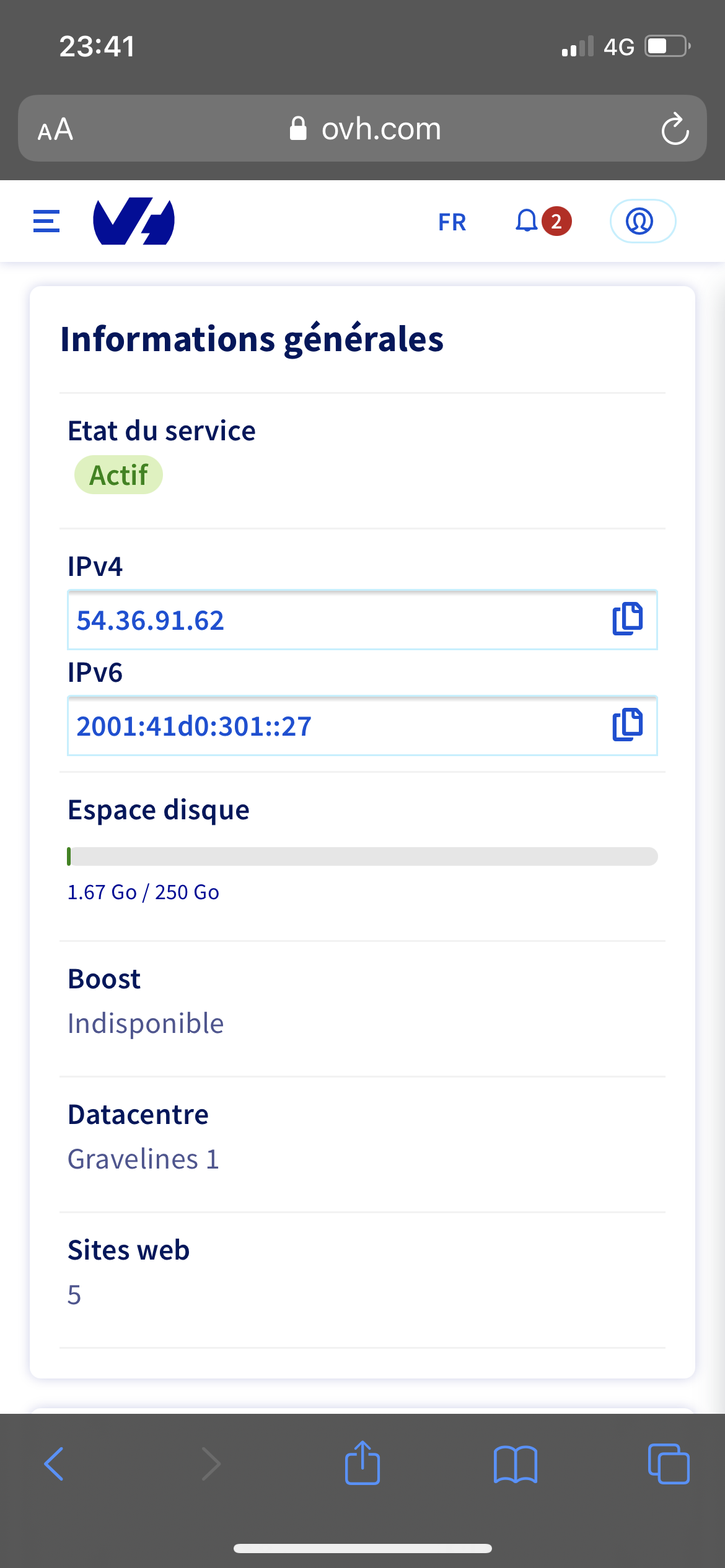

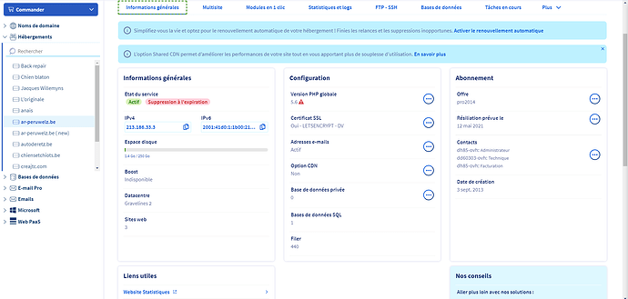

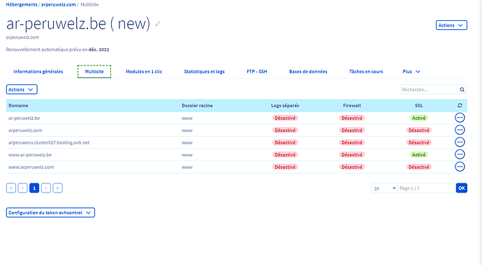

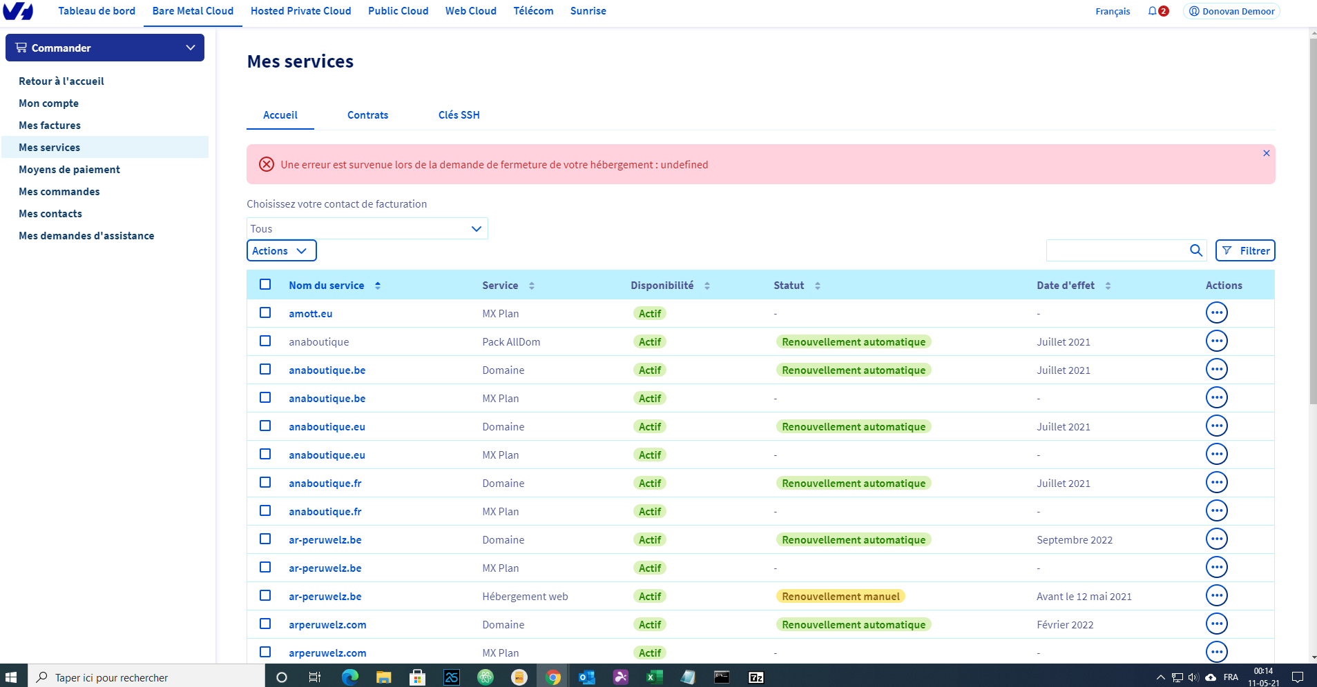

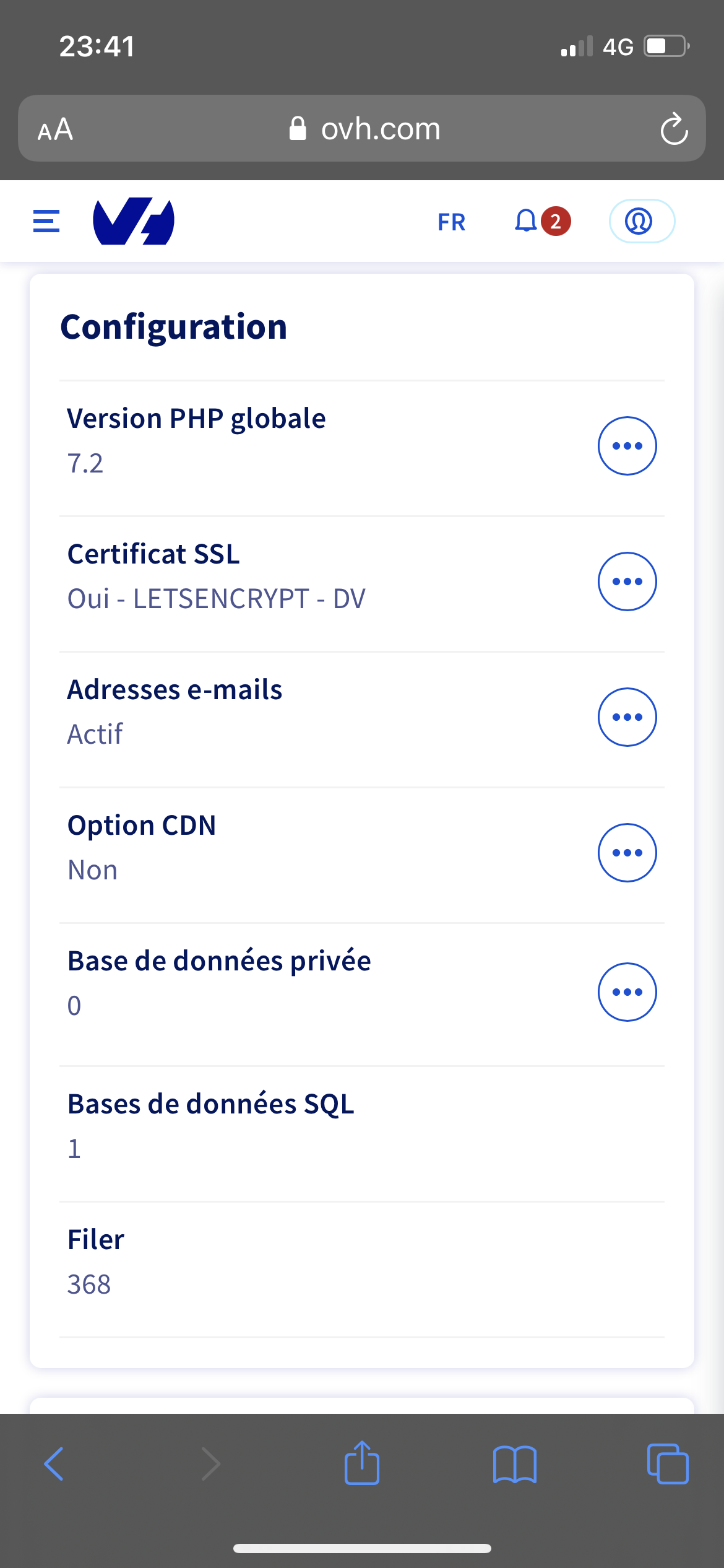

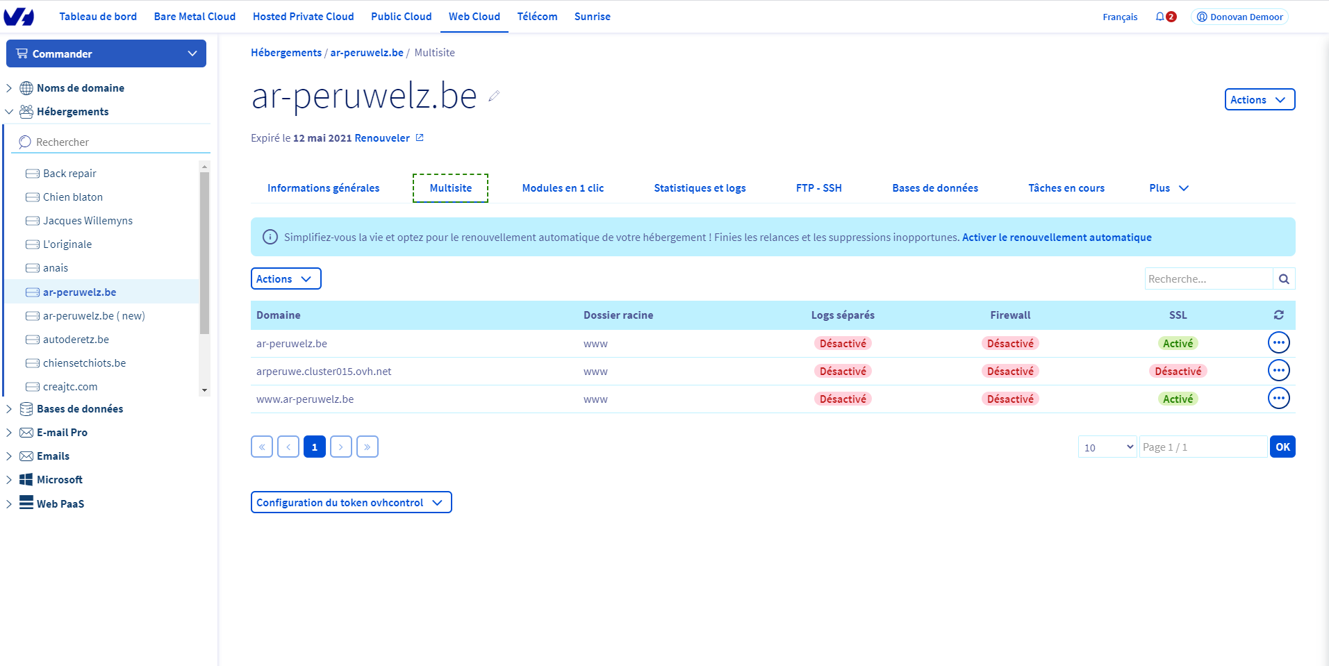

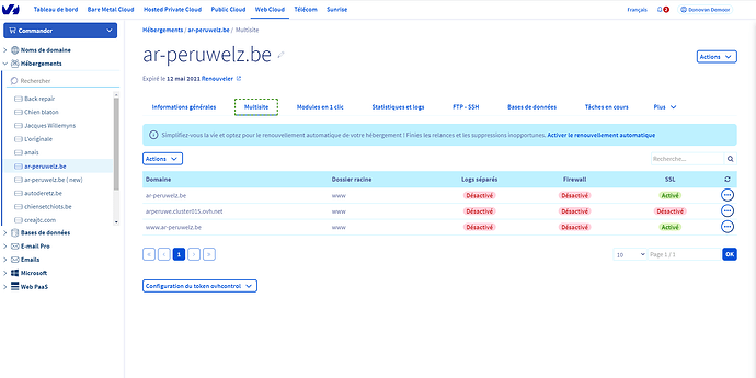

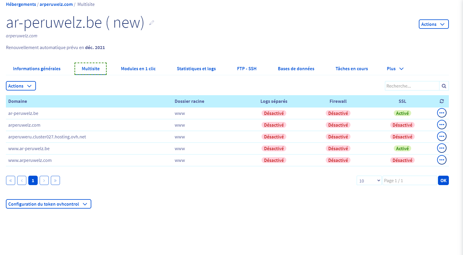

J'ai oublier de préciser que l'ancien prestataire m'a aussi transmit l'ancien hébergement ou le domaine y est aussi lié mais impossible de le détacher … j'ai déjà fait la manip plusieurs fois voici les captures de celui ci ( j'ai meme essayer de le supprimer immédiatement mais ça n'a pas fonctionner non plus)
@Gaston_Phone : merci pour vos réponses, le 9 mai c'est la date du transfert d'un compte ovh vers le mien … depuis plus rien :frowning:
J'ai aussi essayer de supprimer définitivement l'hébergement via bare metail cloud > mes services
les serveurs DNS ne sont pas publié au niveau du registre.
Donc il faut voir avec le support OVH et ne surtout pas essayer de supprimer quoi que ce soit au risque de tout casser/bloquer.
OVH a loupé son coup (une fois de plus) et n'a pas publié les serveurs de nom auprès du registre dnsbelgium.be
Sur https://www.dnsbelgium.be/fr/whois/info/ar-peruwelz.be/details vous pouvez voir;
Il va falloir y remédier et on peut le faire par nous-même.
Dans les propriétés de votre domaine, **serveurs de nom**, en plus de ns106.ovh.net et dns106.ovh.net on va en ajouter un troisième qui n'a rien à voir: sdns1.ovh.net
(attention ce n'est pas dans "zone DNS" que ça se passe)
Aussitôt que dnsbelgium vous indique la mise à jour effectuée (3 serveurs de nom au lieu de zéro) vous pouvez supprimer sdns1.ovh.net qui est superflu, et tout sera rentré dans l'ordre.

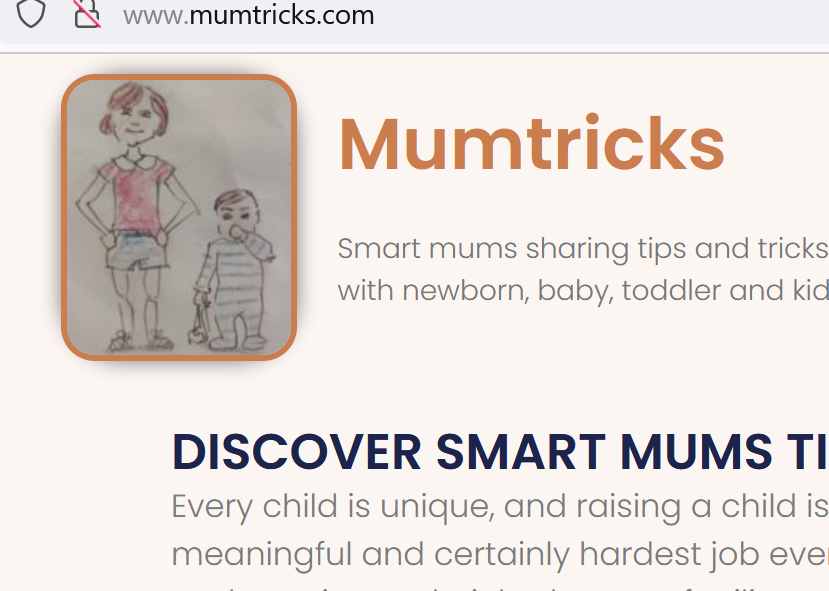

Je n'arrive pas à le faire, je suis confrontée au même probléme DNS_PROBE_FINISHED_NXDOMAIN sur mon site trés récent : www.mumtricks.com
