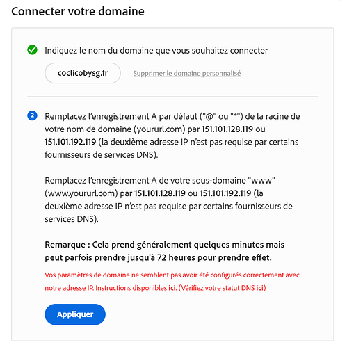

J'ai modifié ma zone DNS depuis plus de 48h, pourtant mon coclicobysg.fr n'arrive pas à pointer entre Adobeportfolio et OVH
Je ne comprends pas car j'ai fait toutes les manip demandées
Pouvez vous m'aider svp ?

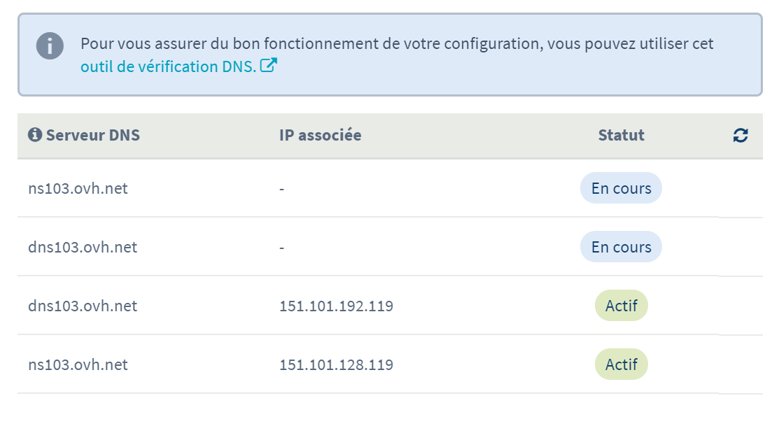

erreur serveurs DNS<br /><br />* manager Ovh/domaine/serveur DNS<br /> **NE PAS METTRE d&#39;ip**, enlever les 151.101.128.119 donc<br /><br />* ok:<br />&#96;&#96;&#96;text<br />dig &#43;nocmd &#43;noall &#43;answer coclicobysg.fr A &#64;dns103.ovh.net<br />  coclicobysg.fr.    3600  IN  A  151.101.128.119<br /><br />dig &#43;nocmd &#43;noall &#43;answer www.coclicobysg.fr A &#64;dns103.ovh.net<br />  www.coclicobysg.fr.  3600  IN  A  151.101.128.119<br />&#96;&#96;&#96;<br /><br />*  \&gt; un problème est survenu. Page introuvable.<br />il faut aller adobe pour déclarer le domaine, c&#39;est là-bas que ça se passe, où qu&#39;une erreur est émise

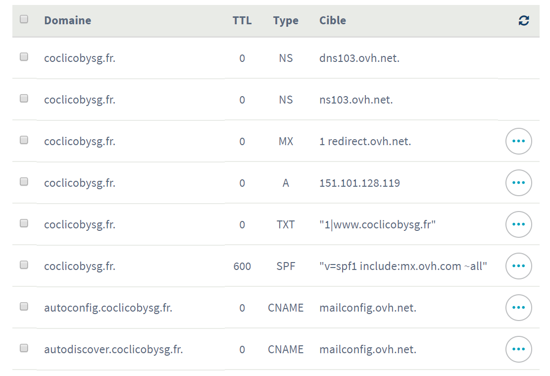

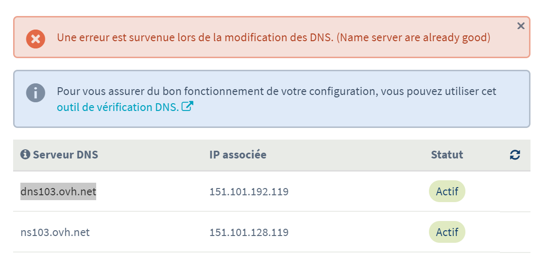

C'est ça qu'il faut modifier ?
Par quoi le remplacer ?

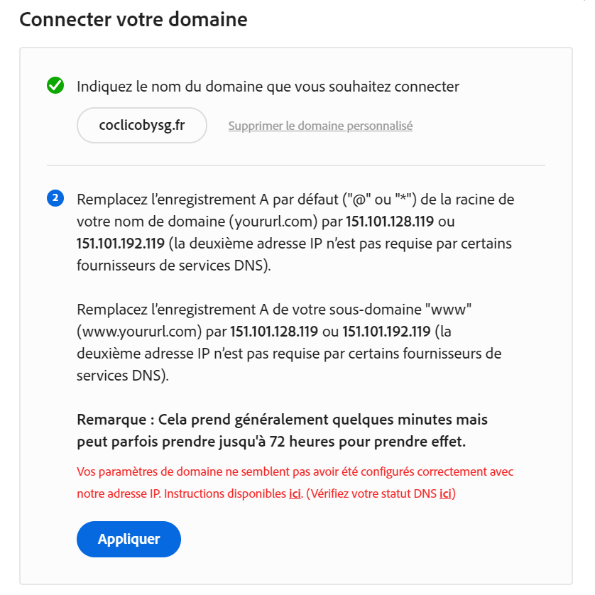

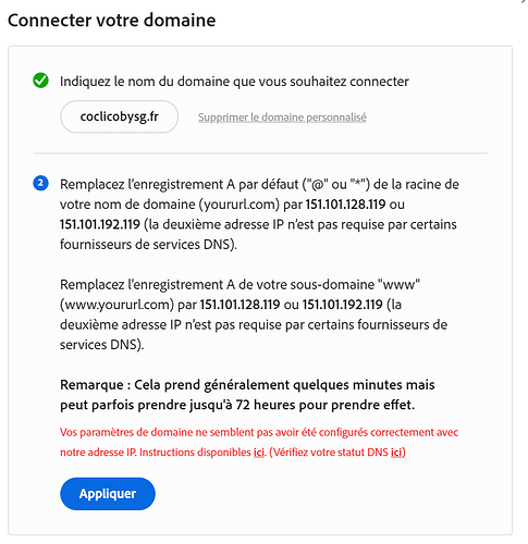

La seule erreur adobe est celle la :
Je ne vois pas comment faire
non, je t'ai indiqué le menu :
https://community.ovh.com/uploads/default/optimized/2X/0/05b31d0a243c92050812f396b2107c603c892e9b_1_690x253.png
Ok, merci bien,
Je dois remplacer ces adresses ip par quoi ?
par RIEN, comme c'était avant que tu y touches
Je ne sais pas ce qu'il y avait avant et lorsque je ne mets aucune info il y a une message d'erreur

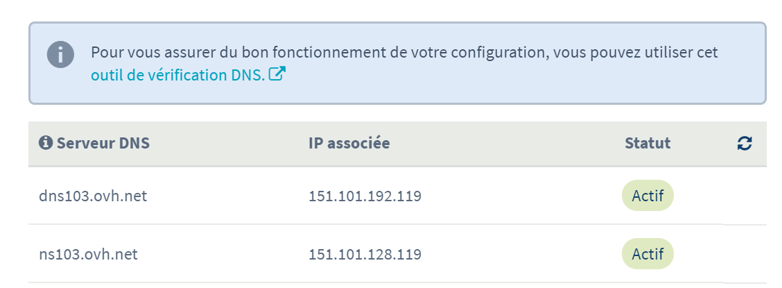

OK j'ai bien changé les serveurs
Merci beaucoup

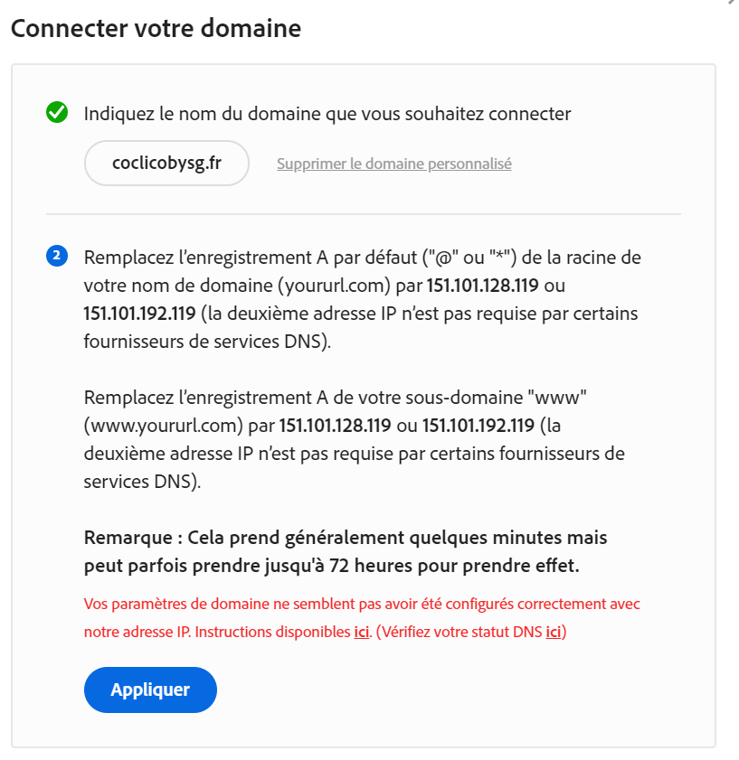

Que dois-je faire pour l'erreur Adobe ?
Tout fonctionne !!
