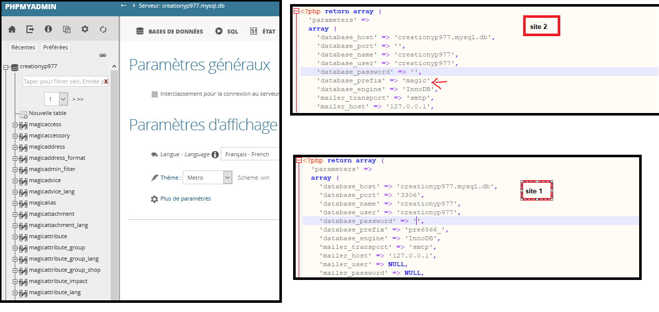

Je comprend la logique, mais en pratique, c'est autre chose. J'aurais pas merdé dans ma bdd par hasard ? ^^'
Pour illustrer le propos :

Oui, je m'en suis rendu compte après l'avoir créé… Modifiable via PHPmyAdmin ?
Si je suis le raisonnement, je dois exporter pre6866_ (site 1) et les réimporter avec le préfixe magic_ (site 2). Mais je n'ai que des table "magicxxx" dans ma bdd.
Le site 2 existe oui, préfixe " magic" (site N°2), que je souhaite calquer sur le premier site.
