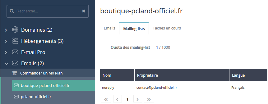

bonjour, merci de ta réponse, l'idée c'est que je passe par la boite mail mailliste inclue dans mon offre ovh,
il serai mieux de l'avoir en réel et non en redirection en faite ?

Là c'est original. Tu utilises Mailpoet pour faire une mailing list en passant par une mailing list OVH de 1officiel.frofficiel.fr dont le propriétaire est contact@1officie.frofficie.fr ! Effectivement, il devrait y avoir moyen de le faire plus direct. Ceci-dit, je n'ai pas d'expérience avec Mailpoet ni avec l'utilisation de mailing list pour des newsletters.
