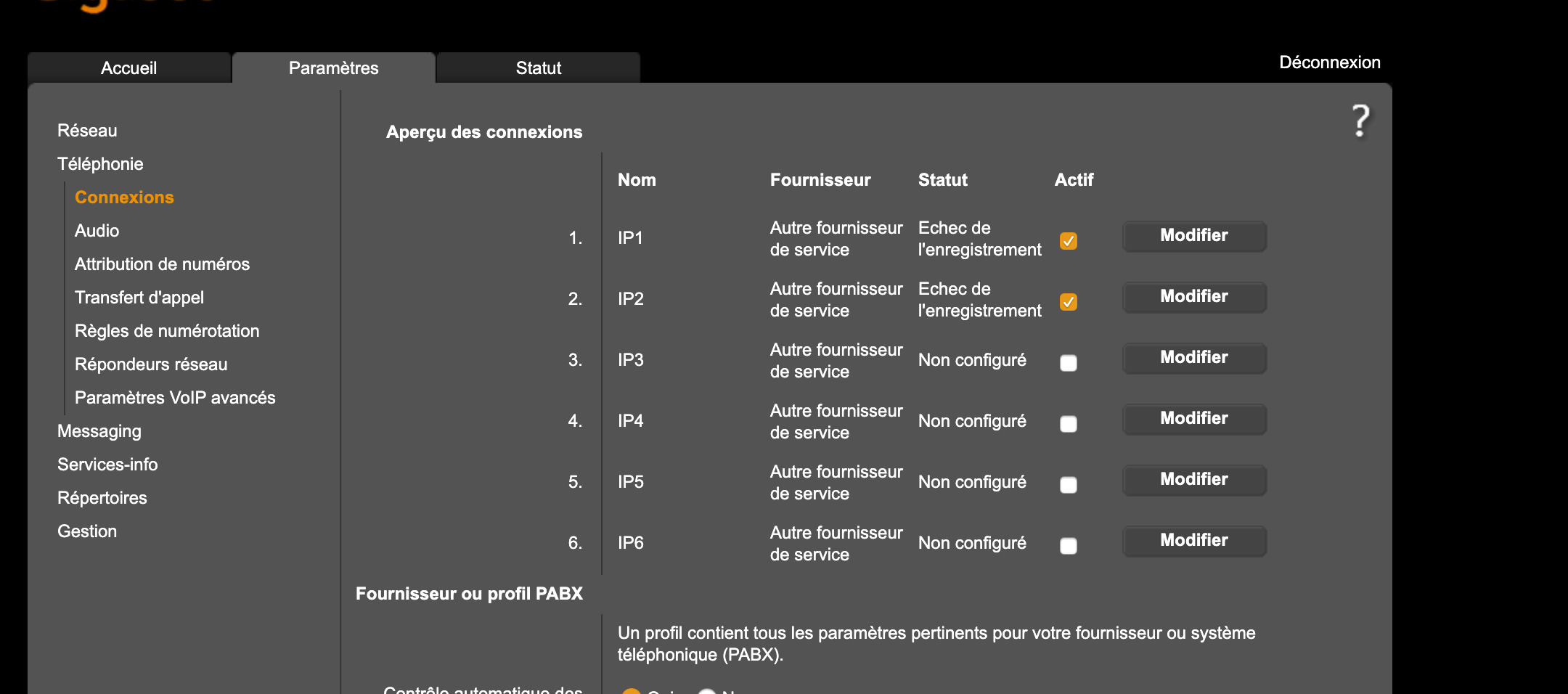

Jai le même problème pour un téléphone qui auparavant marchait bien: le GigasetPro S650 sur base N510-IP-PRO. Je précise que nous avons deux lignes identiques (même matériel) sur un autre compte qui sont fonctionnelles. Sur ce compte actuel depuis une interruption fin août rien à faire nous avons donc du faire depuis un transfert d'appel.. Procédures réinitialisations suivies et sans succès + manager depuis IP du tel…Tjr le message "Echec connexion fournis. services" et impossible d'enregistrer le combiné sur le réseau…
. Je suis désespéré après avoir passé tant d'heures à chercher…Merci pour votre aide. Nicolas

Pour information si d'autres personnes subissent ce type de dysfonctionnement, nous avons effectué un dépannage Plug-and-Phone complet (https://docs.ovh.com/fr/voip/depannage-telephone-plug-and-phone/) . D'expérience, la grande majorité des problématiques rencontrées (défaut d'autoconfiguration / enregistrement) sont corrigées suite à cette procédure.
