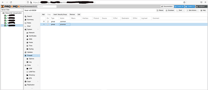

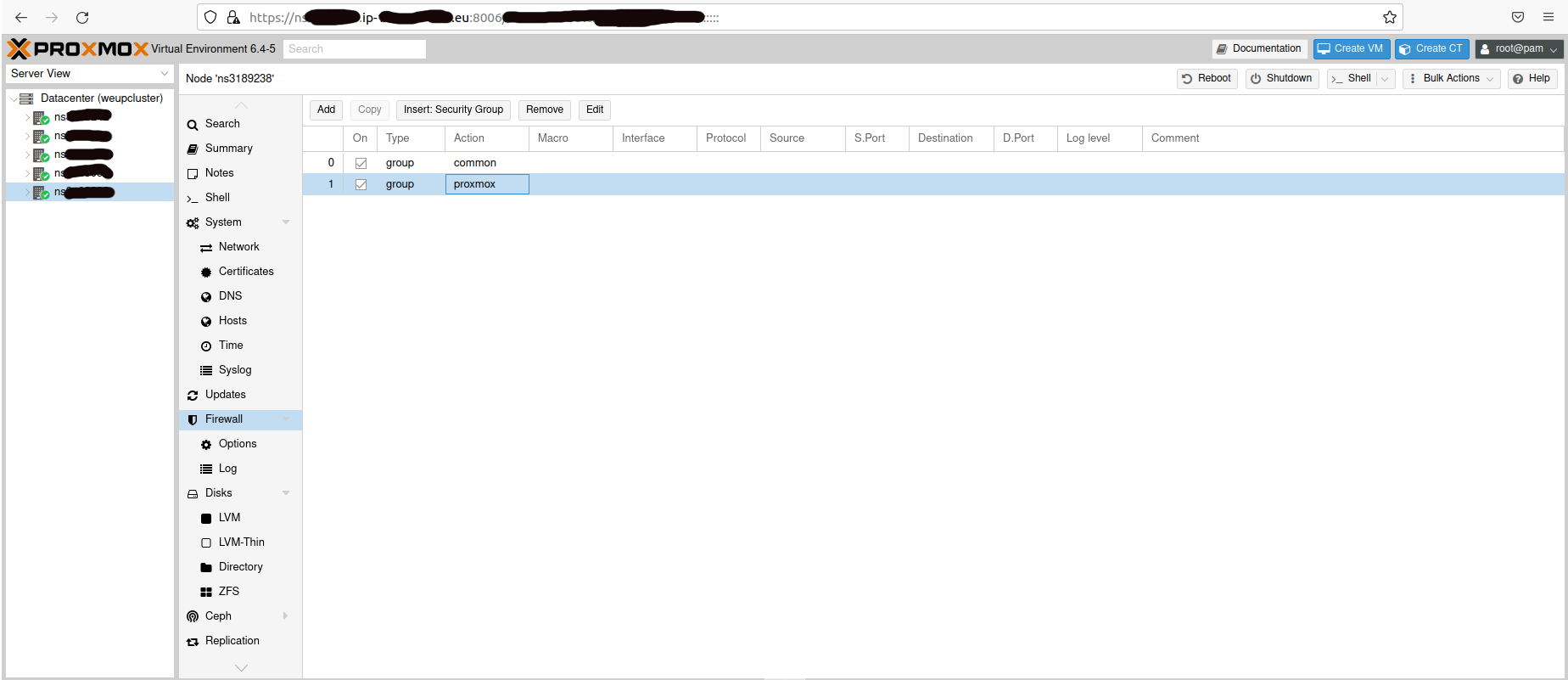

Pouvez-vous vérifier si un filtrage est en effet actif dans l'interface proxmox dans l'onglet firewall ?
Soit en cliquant sur la gauche sur "datacenter" ou sur le nom de votre serveur.
bonjour,

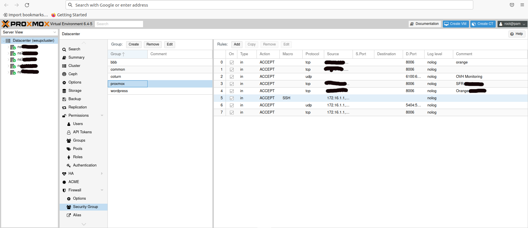

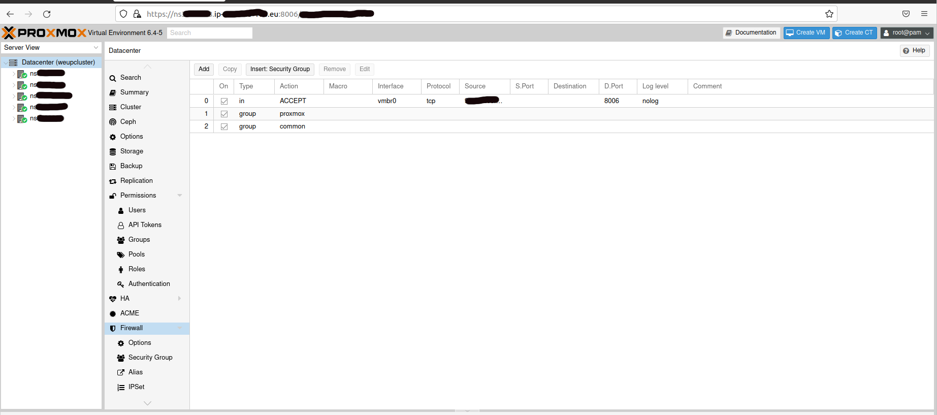

Il y abien un filtrage qui est actif sur le serveur et le datacenter (screenshot en pièces jointes) Sur la derniere image, c'est sur le fournisseur d'accés SFR qu'il est possible de se connecter. J'ai ajouté une règle concernant orange (en modifiant une ancienne règle d'un ancien fournisseur d'accés, et en essayant aussi d'en créer une nouvelle), la source est correcte est correspond bien ç l'adresse ip de la box, mais toujours impossible de se connecter depuis orange.
