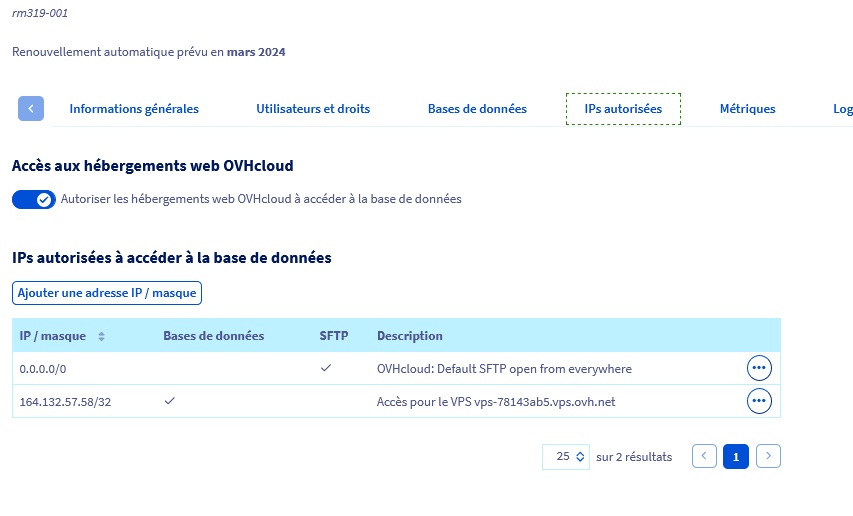

0.0.0.0/0
OVHcloud: Default SFTP open from everywhere
164.132.57.58/32
Accès pour le VPS 178143ab5.vps.ovh.net78143ab5.vps.ovh.net

En tout cas pour le firewall, c'est open bar. Moins sécurisé que ça, ça n'existe pas.
dans le manager vous avez autorisé "164.132.57.58" a pouvoir accéder au cloud db ?

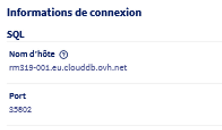

Vous êtes sûr du port, car ça c'est visiblement le port SFTP et pas SQL.
Le plus simple est de faire une capture d'écran de la page avec les informations car visiblement nous n'arrivez pas à trouver les informations.
En effet c'est le port SFTP

votre capture d'écran est tronqué, les seules informations manquante sont les informations utiles.

Là si vous voulez de l'aide et qu'on arrête de tourner en rond il faut au minimum la capture au complet + une capture avec la liste des IP autorisé.
voila du coup c un peu petit
Réponse courte: 35802
donc vous devez utiliser :
hôte : 1001.eu.clouddb.ovh.net001.eu.clouddb.ovh.net
port : 35802
User : celui que vous avez crée (dans la section utilisateurs et droits)
mot de passe : celui que vous avez mis (dans la section utilisateurs et droits)
Et vérifier que sur VPS vous n'avez pas bloqué le port 35802 en sortie.
