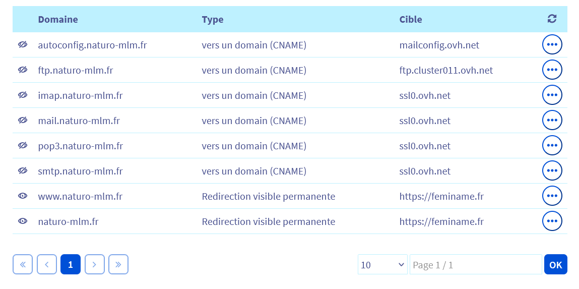

2. j'ai créé une redirection de l'ancien ndd naturo-mlm.fr vers le nouveau feminame.fr. en suivant le guide OVH, mais ça ne fonctionne pas. J'ai dû manquer quelque chose.

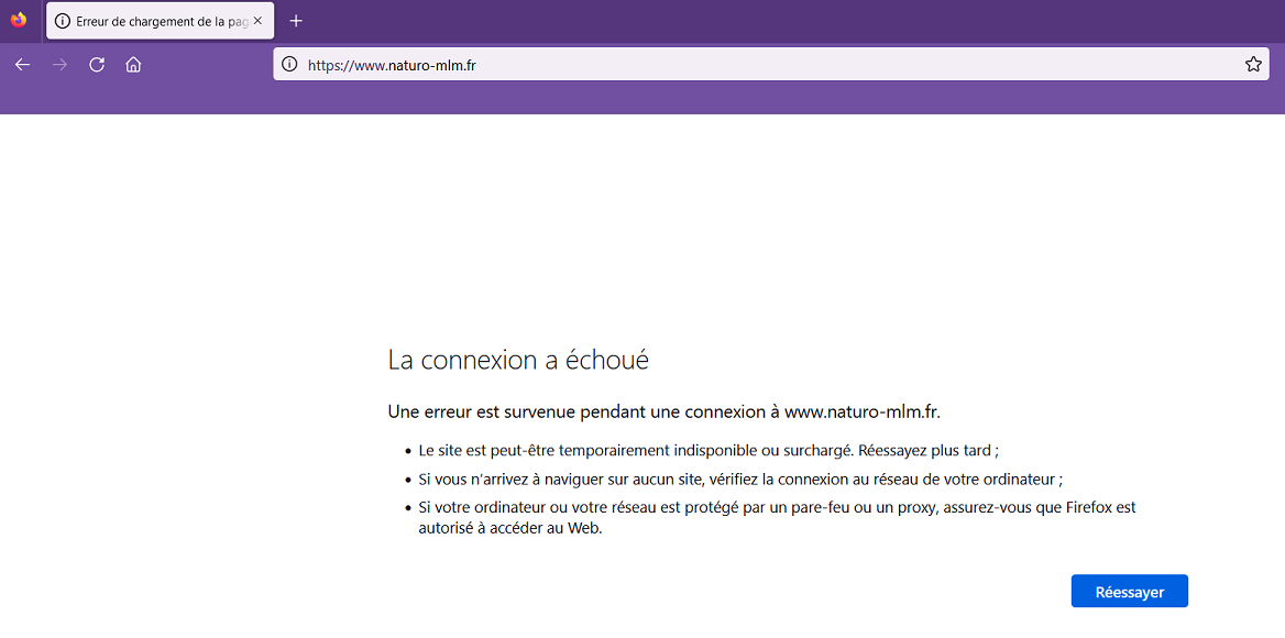

* Quand je tape www.naturo-mlm.fr dans la barre d'adresse, voilà ce qui s'affiche :

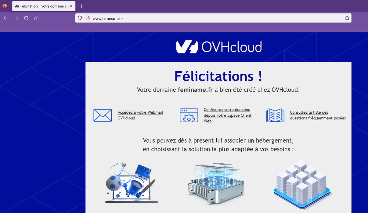

* Quand je tape feminame.fr dans la barre d'adresse :
* Sur OVH, voilà ce qui apparaît dans l'espace du ndd à remplacer :

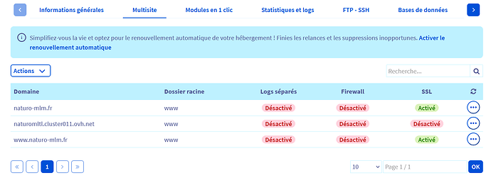

* Sur OVH, voilà ce qui apparaît dans l'espace hébergement de mon site :

Bonjour @MorganeL8
Pouvez-vous détailler SVP ?
Nota, il faut supprimer ce type de redirection faites via le Manager OCH et la créer dans le fichier : **/www/.htaccess**
**R2 – Redirection via un fichier .htaccess**
https://www.wordetweb.com/word-et-web/WORDPRESS-guide-installation-de-WordPress-premier-domaine-chez-OVH-FR.htm#_R2_%E2%80%93_Redirection

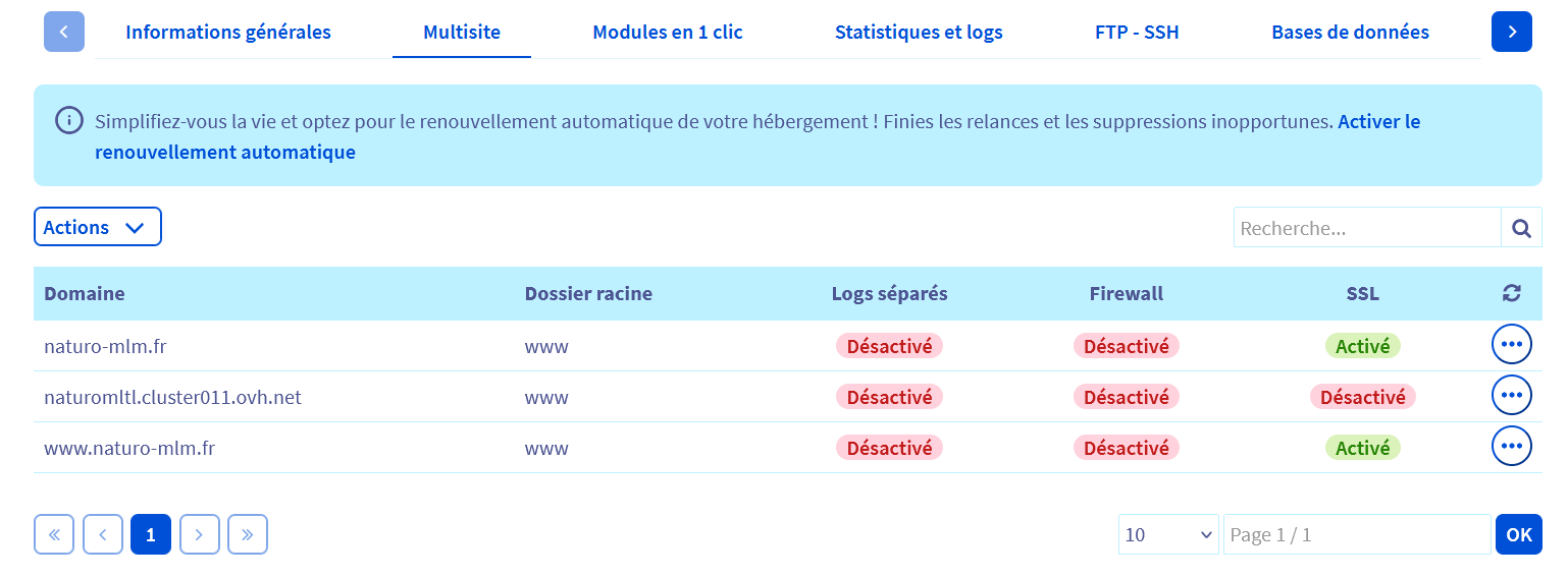

Vous devez inclure feminame.fr dans votre multisite, avec dossier racine: www , et accepter de faire les modifications DNS pour vous.
Bonjour,<br />Tout d&#39;abord merci pour votre réponse.<br /><br /><blockquote><br />Pouvez-vous détailler SVP ?<br /></blockquote><br />Alors j&#39;ai été l&#39;espace des ndd. J&#39;ai cliqué sur celui à changer _naturo-mlm.fr_,  puis onglet Redirection. J&#39;ai cliqué sur Ajouter une redirection. <br />Etape 1 : j&#39;ai laissé vide et cliqué sur Suivant<br />Etape 2 : vers une adresse web<br />Etape 3 : redirection visible<br />Etape 4 : permanent 301, puis nouvelle adresse : https://www.feminame.fr<br />Etape 5 : je me souviens qu&#39;il y avait un texte en rouge avec conflit, serveur, et j&#39;ai écrasé quand-même pensant que cela fonctionnerait...<br /><br />N.B : mon site est fait avec **joomla**. Est-ce que votre guide Wordpress fonctionnera pour mon cas du coup ?<br /><br />Sinon, à tout hasard, auriez-vous une estimation du coût qu&#39;un webmaster pourrait demander pour régler ce problème ??? Ou sauriez-vous où je peux trouver cette info ?

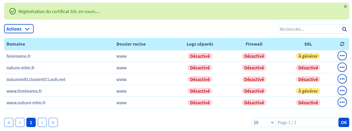

Bonjour et merci pour ta réponse.

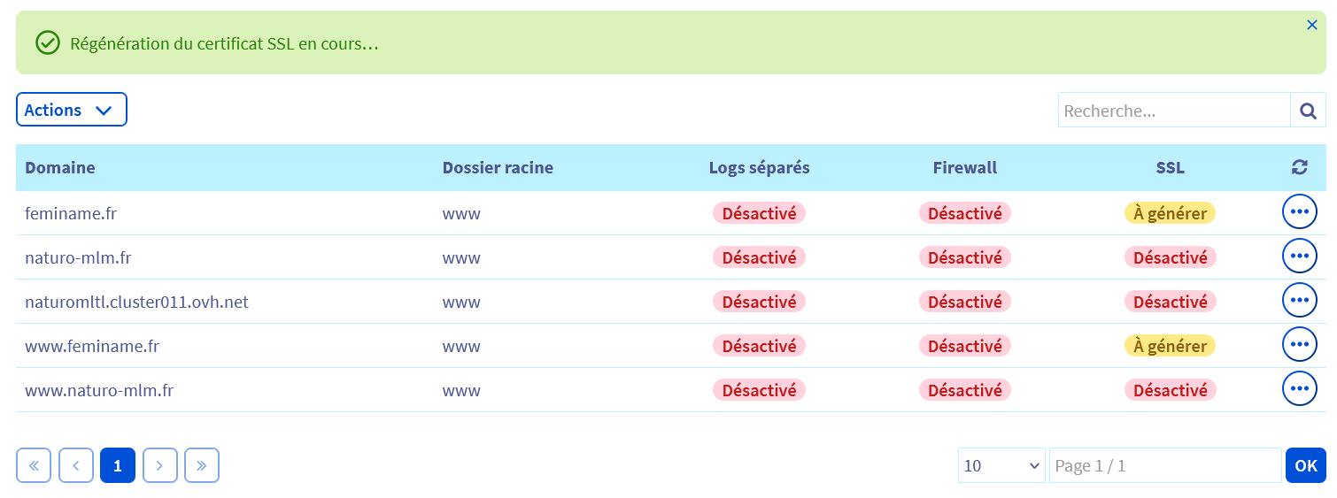

À présent j'ai ceci :
Il faut attendre combien de temps pour que la régénération se termine ?
Jamais, c'est de la daube du millénaire passé.
Ca ne supporte pas https ; et aujourd'hui on ne jure plus que par https.
Il ne se passera rien tant que vous n'allez pas dans Actions > générer le certificat.
www.feminame.fr
fonctionne déjà sans https

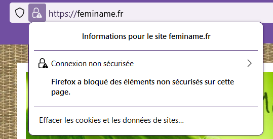

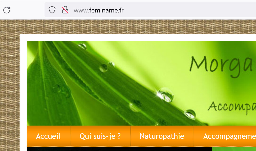

Merci beaucoup, ça fonctionne à nouveau MAIS, firefox a dans un premier temps bloqué la page, car risque de danger
J'ai dû forcer mais il y a toujours ce "Attention danger" :
Est-ce normal ? Est-ce que les visiteurs peuvent aussi être bloqués par ce "Attention danger" ?
Est-ce qu'il y a d'autres choses que je devrais faire sur la plateforme OVH pour un fonctionnement optimal ? Sachant que je compte conserver l'ancien ndd pendant au moins un an, histoire d'avoir une transition.
Bonjour &#64;MorganeL8<br /><br /> quote&#61;&#34;MorganeL8, post:4, topic:56570&#34;]<br />Etape 1 : j&#39;ai laissé vide et cliqué sur Suivant<br />Etape 2 : vers une adresse web<br />Etape 3 : redirection visible<br />Etape 4 : permanent 301, puis nouvelle adresse : https://www.feminame.fr<br />Etape 5 : je me souviens qu&#39;il y avait un texte en rouge avec conflit, serveur, et j&#39;ai écrasé quand-même pensant que cela fonctionnerait...<br />[/quote]<br /><br />Cela confirme ce que j&#39;ai dit précédemment :<br /><br /><blockquote><br />Nota, il faut supprimer ce type de redirection faites via le Manager OCH et la créer dans le fichier : /www/.htaccess<br /><br />Voir dans mon guide le paragraphe :<br />R2 – Redirection via un fichier .htaccess<br /></blockquote>
Arf zut. Du coup j'ai aussi constaté que la police des titres avait sauté et que la page contact ne fonctionne pas.
Ne ne sais pas quels sont ces éléments non sécurisés, mais il semble que vous avez installé un module sur www.feminame.fr/index.php/ et non sur www.feminame.fr/
du coup tous vos liens contiennent www.feminame.fr/index.php et c'est bien moche tout ça.
Je vous recommanderais de repartir à zéro sur une installation manuelle et au bon endroit, car vous risquez de retrouver des traces de cette erreur encore et encore...

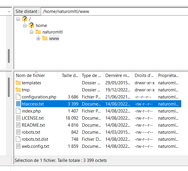

Ouh la... c'est complètement en dehors de mes compétences :'(
Je n'y comprends absolument rien et je me sens complètement désemparée.
J'ai pu installer filezilla et faire les étapes jusqu'au § E, mais après, ça devient complètement nébuleux pour moi. Surtout le § R… je ne comprends absolument pas ce que je dois faire avec ce fichier htaccess :cry:
htaccess
Il doit s'appeler .htaccess (avec un point devant) sinon il ne se passera rien
