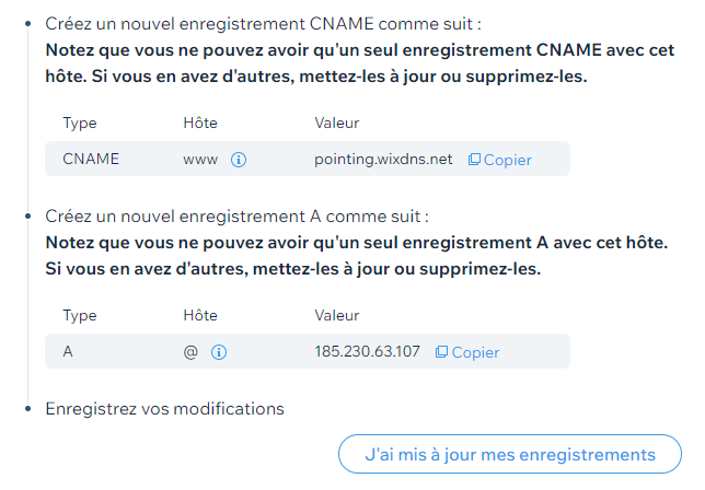

Voilà les informations de WIX:

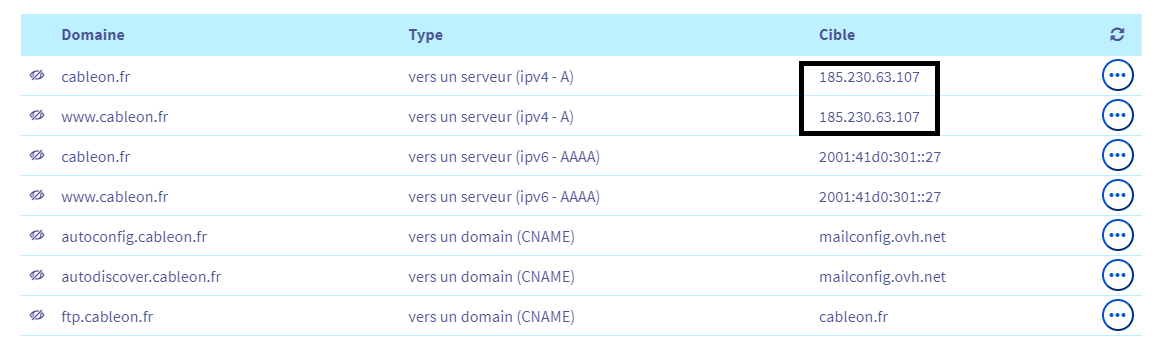

Du coup j'ai modifié ça pour le moment:
Dois je supprimer les valeurs AAAA et CNAME?
Merci d'avance
oui, car elles pointent vers un serveur OVH.
C'est de l'IPv6 et Wix ne propose pas ses services en IPv6. C'est pourquoi il faut supprimer et ne rien mettre à la place.
Vous pouvez laisser le reste. Attendez une heure avant de voir les effets, qui peucvent ne pas être immédiats.

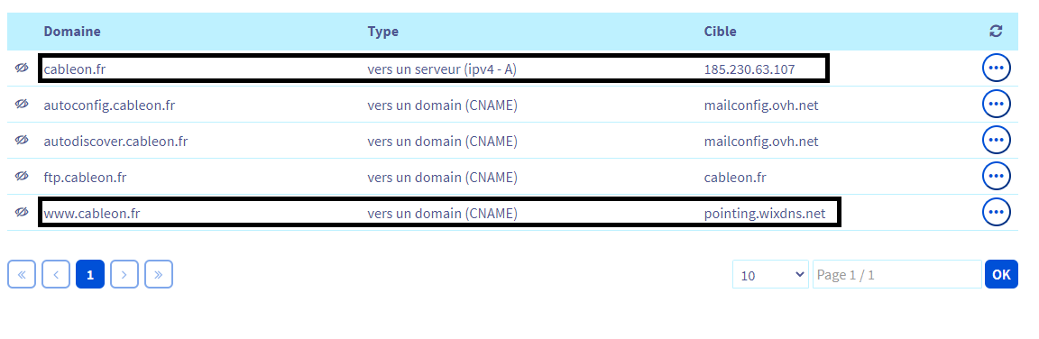

OK du coup pour respecter scrupuleusement WIX voici ce qu'il me reste:

En pointant mon site WIX sur mon nom de domaine OVH, dois-je avoir un hébergement sur OVH?
Vos mails font certainement partie de votre hébergement OVH.
Vous devriez détacher l'hébergement mail de votre hébergement web. Je ne l'ai jamais fait mais "ça fonctionne".
Seulement après cela vous pouvez ne pas renouveler votre hébergement web à son échéance.
