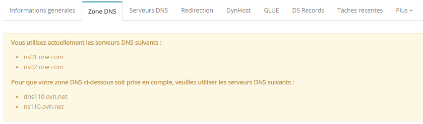

Et pour donner un peu plus de précision, lorsque je vais dans l'onglet Zone DNS de mon manager, j'ai cette alerte (voir fichier joint).
C'est normal
Chez ovh tu as indiqué que ce sont les dns de one qui gère ton domaine. Donc la zone dns est paramétrable uniquement chez one.com
Bonjour @constantlahousse,
Comme te confirme @Buddy, il semblerait que le domaine soit actuellement géré chez one.com
La question est de savoir où tu veux gérer ta zone. Chez Ovh ? Chez One ?
Si tu veux gérer la zone chez l'un ou chez l'autre, sache juste que le renseignement des serveurs DNS définit l'emplacement de ta zone. (donc si tu as renseigné les DNS ovh, la zone sera à gérer chez Ovh).
Ensuite, pour le pointage de ton domaine sur l'hébergement de one, tu dois renseigner l'IP de cet hébergement en champ A du domaine.
Sache que pour la modification DNS, la propagation est de 24/48 hrs et que la modification de la zone DNS, la propagation est de 4/24 hrs.
Cordialement
Guillaume F.
