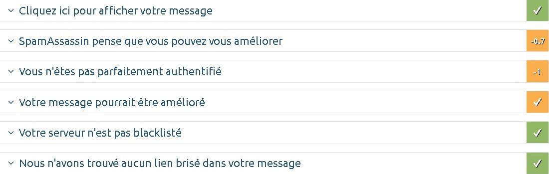

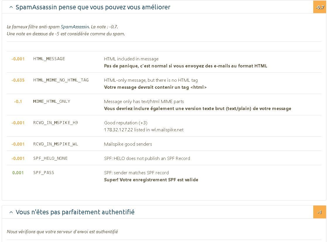

voici les résultats
https://www.mail-tester.com/test-hxwfb13sw
tu as raison, il y a du progrès a faire^^
Non c'est un beau score, normalement on a 9/10 en sortant de chez OVH (parce que pas de DKIM) ; mais le -0,7 est basé sur le contenu (si on dit juste "test" ça vaut à peu près -2).
Il n'y a pas moyen de faire mieux à partir d 'OVH.

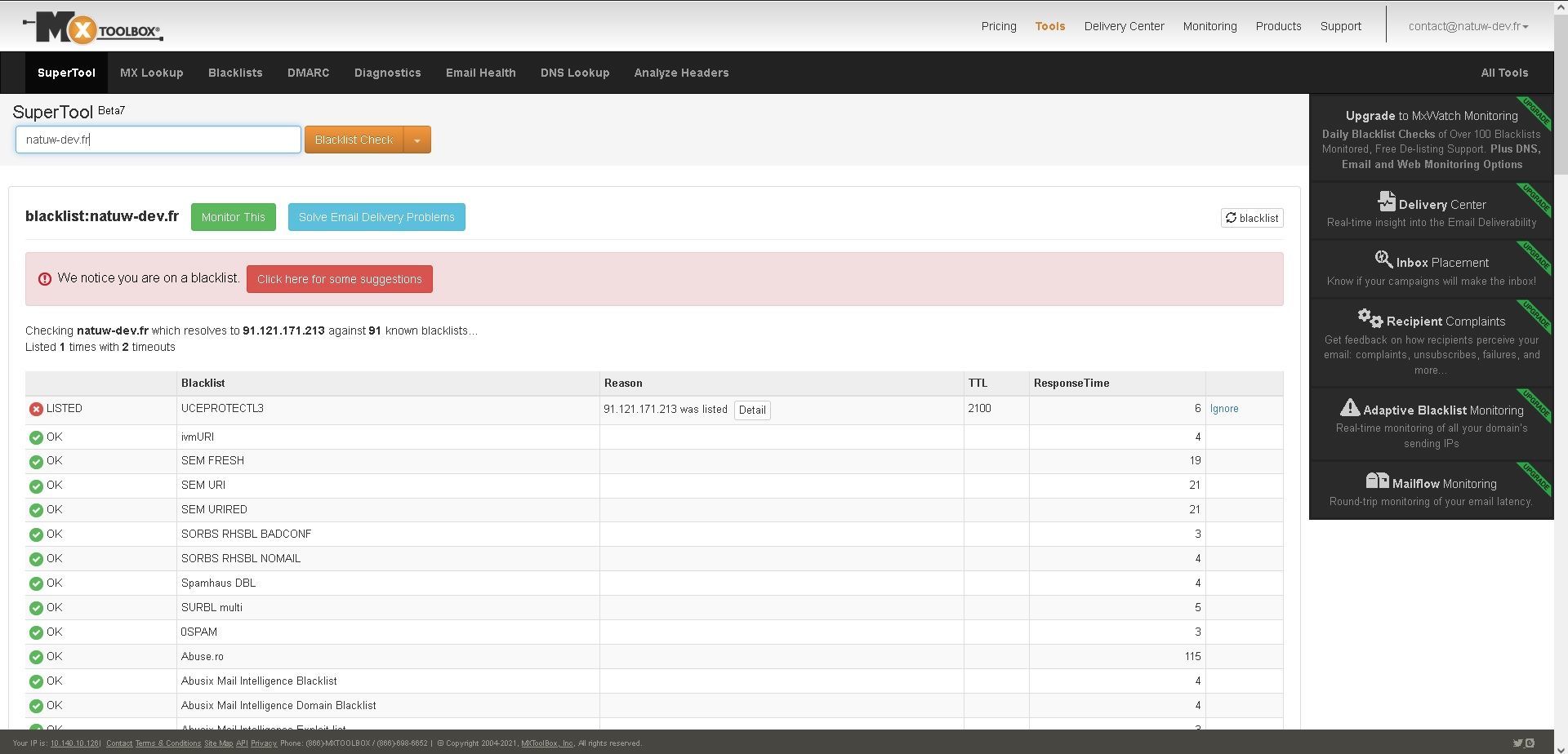

Je vous explique l'énorme soucis que j'ai.
=>j'ai fais plein de tests de réglage avec dkimvalidator, j'ai presque réussie de dkim pour une raison que j'ignore j'ai juste la vérification de la signature que ça marche pas.
J'ai voulu vérifier sur un autre site.
https://mxtoolbox.com/ =>seulement quand j'ai rentré les données il a blacklister le domaine.
c'est l'offre à 0euros.

Le complement en image.
la 1er c'est l'état actuel avec mon domaine.

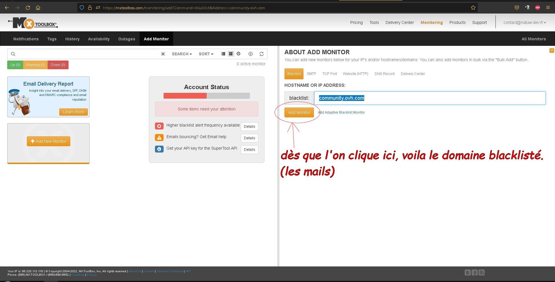

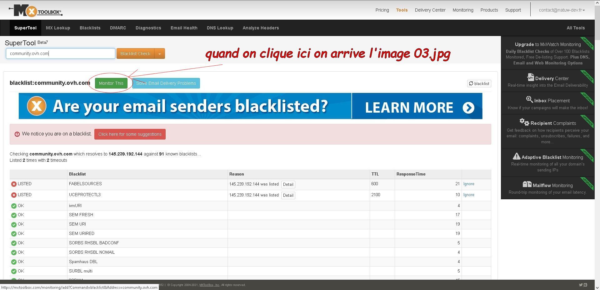

la 2ème c'est ici community.ovh.com=>et oui il y a des mails bloqué (important ou pas je sais pas???)
Il y a qq un qui a déjà fait cette manip!!
Promis c'est pas moi, c'était juste pour vous montrer le fonctionnement et pas créer des soucis supplémentaires.
à la 2ème image dès que l'on clique sur le BP vert on arrive à la 3ème image et la ADD monitor et c"est fini (domaine notamment mail blacklisté)
Dans mon cas, j'ai pas été intelligent, j'ai tout retiré, puis supprimé le compte.
mais voilà j'ai due raté qq chose qq part, car le domaine est toujours blacklisté.
et je ne peux pas retourner sur mon compte (j'ai été bête)

je pense que vous confondez pas mal de notion.
Déjà mxtoolbox n'est pas un blackliste c'est juste un regroupement de plusieurs outils de tests.
Enfin c'est quoi votre problème exactement (et avec tous les détails techniques).

Il semble que justspam.org ne vous aime pas trop et que depuis des années il y a des tentatives de déblacklistage envoyées par toutes sortes de serveurs mais pas depuis votre IP (trouvé via blacklistalert.org) (vous pouvez toujours ignorer UceL3 c'est de la grosse daube)

Tous les gros fournisseurs sont ainsi listés par UCE L3. Dans votre cas c'est l'entièreté des adresses IP de OVH.
Ce n'est pas en faisant des tests qu'on se fait blacklister.
Ce n'est pas en mettant son nom de domaine dans un formulaire qu'on se fait blacklister.

Par contre voici le compte rendu.
https://dkimvalidator.com/
dans le rectangle mettre
aaq9n5jeij36cs@dkimvalidator.com
et
0.1 DKIM_SIGNED Message has a DKIM or DK signature, not necessarily valid
0.1 DKIM_INVALID DKIM or DK signature exists, but is not valid
=>comment corriger ceci (Enfin si c'est possible!!!)

REbonjour
Perso ceci me convient.
https://www.1tester.com/test-r55cmj7qmtester.com/test-r55cmj7qm
mais est-ce important:
-0.1 DKIM_SIGNED Message has a DKIM or DK signature, not necessarily valid
Cette règle est automatiquement appliquée si votre email contient une signature DKIM mais d'autres règles seront également ajoutées si la signature DKIM est valide. Voir immédiatement après.
Si oui, comment je peux faire, c'est à cause de ça que j'ai fait plein de test , et que jai pas arrêter de vous ennuyer.
Si non, je pense que c'est déjà très bien comme ça au niveau sécurité.
