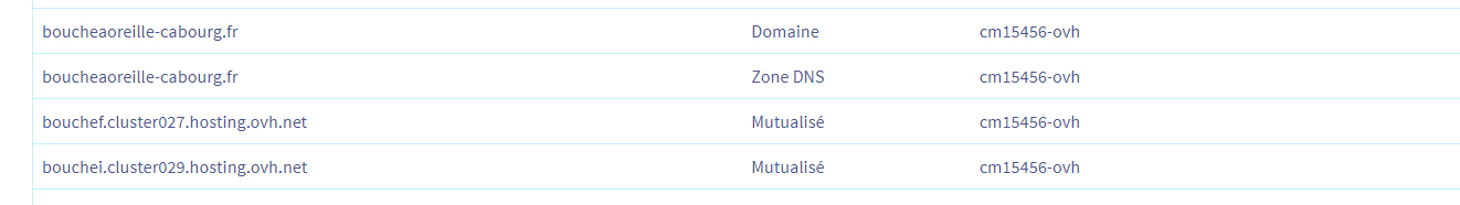

Vous avez deux hébergements:
cluster017.hosting.ovh.net
cluster029.hosting.ovh.net
Il y a probablement un start100m ou un start10m là-dedans, qui va vous pourrir la vie car votre e-mail est probablement attché à cette offre gratuite, et vous ne pourrez pas l'activer sur votre offre payante tant que vous ne faites pas intervenir le support OVH.
Identifiez lequel des deux hébergements contient votre site.
Dans Hébergements > Infos générales, trouvez son adresse IP.
Dans Domaines > zone DNS, remplacez les 213.186.33.5 par cette adresse identifiée plus haut.

J'ai demandé la résiliation de l'hébergement (
bouchei.cluster029.hosting.ovh.net) dans mes services mais je ne trouve pas le MX1 Hosted.

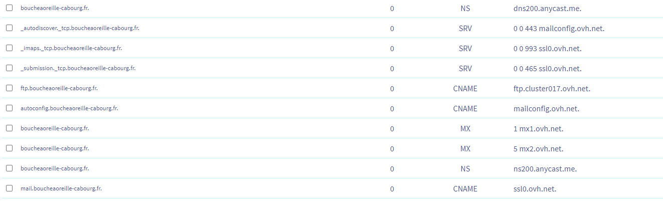

Je dois changer les dns ?
J'ai trouvé le dns a supprimer.
il y a t'il autre chose a changer dans les dns je vous met la photo?
