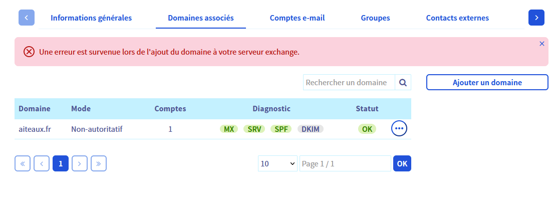

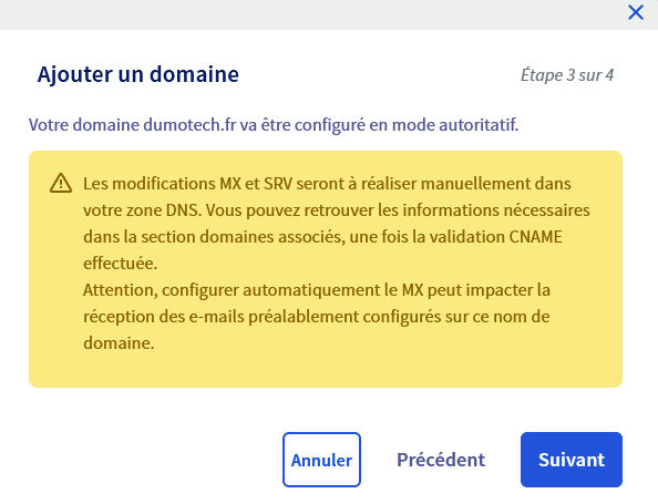

J'ai essayé d'ajouter le domaine en suivant la procédure décrite ds le KB0053247 mais aucun des choix de configuration ne m'ont été proposés
et la procédure conduit à un échec

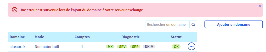

voici le detail des ecrans successifs
pas de possibilité de choisir le mode non-authoritatif
pour conclure par

Pour autant je ne parviens pas à rajouter le domaine.
Dès la première étape, il ne me laisse pas choisir le mode non-authoritatif pour l'ajout.

https://api.ovh.com/console/#/email/exchange/{organizationName}/service/{exchangeService}/domain~POST
renseigne :
OrganizationName : hosted-gp4******
exchangeService : hosted-gp4******
mxRelay : mx1.mail.ovh.net
type : non-autho
Ne touche pas au reste et valide, ça devrait t'ajouter le domaine.
Dans l'espace client tu pourras retrouver le CNAME a rajouter dans la zone DNS pour valider que tu es bien gestionnaire de ce domaine
