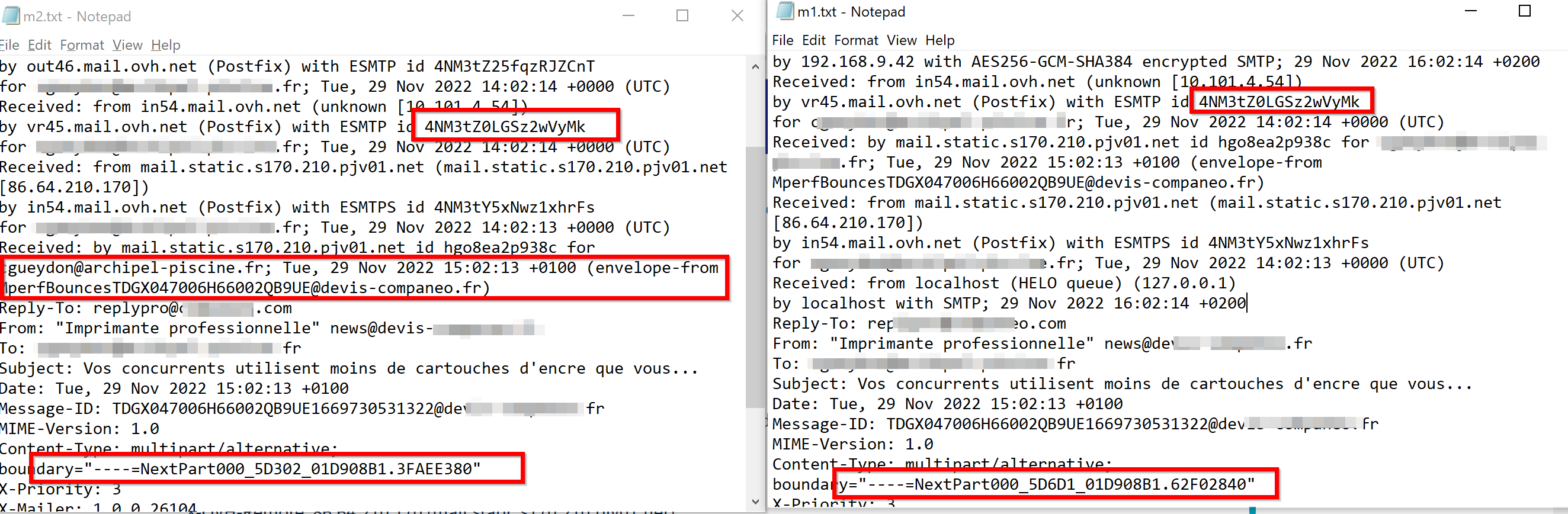

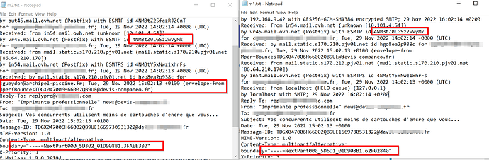

Est-il possible de recevoir DEUX de ces mails identiques, en-têtes SMTP inclus ? Je vous envoie mon adresse mail en MP.
Merci, je viens de vous envoyer les entetes de 2 mails,
Désolé mais tout laisse à croire que l'information fournie a été falsifiée.
Je m'explique.
Le boundary (vers la fin) est quelque chose d'aléatoirement choisi à l'expédition et qui va délimiter les parties du contenu du mail.
Il s'agit donc de deux mails différents.
Par la suite ces deux mails différents se retrouvent avec le même identificateur 4NM3tZ0LGSz2wVyMk (sorte d'identifiant unique) lorsque les serveurs d'OVH (vr45 à destination de in54) font du renvoi interne.
Ce que vous me transmettez a été "chipoté".
Ce n'est juste pas possible, et je réitère la demande de recevoir les 2 mails en question en pièce jointe par e-mail.

malheureusement j'ai copier coller ces deux entêtes depuis le webmail… j'ai juste remplacer l'adresse mail de mon client par par sécurité, donc je ne comprends pas à quel moment cela peut-être "chipoté" ?
Si le "boundary" est différent, il s'agit de 2 mails différents lors de l'expédition.
C'est comme si vous receviez deux lettres recommandées avec le même barre codes à la réception... alors que ceux-ci sont uniques.
