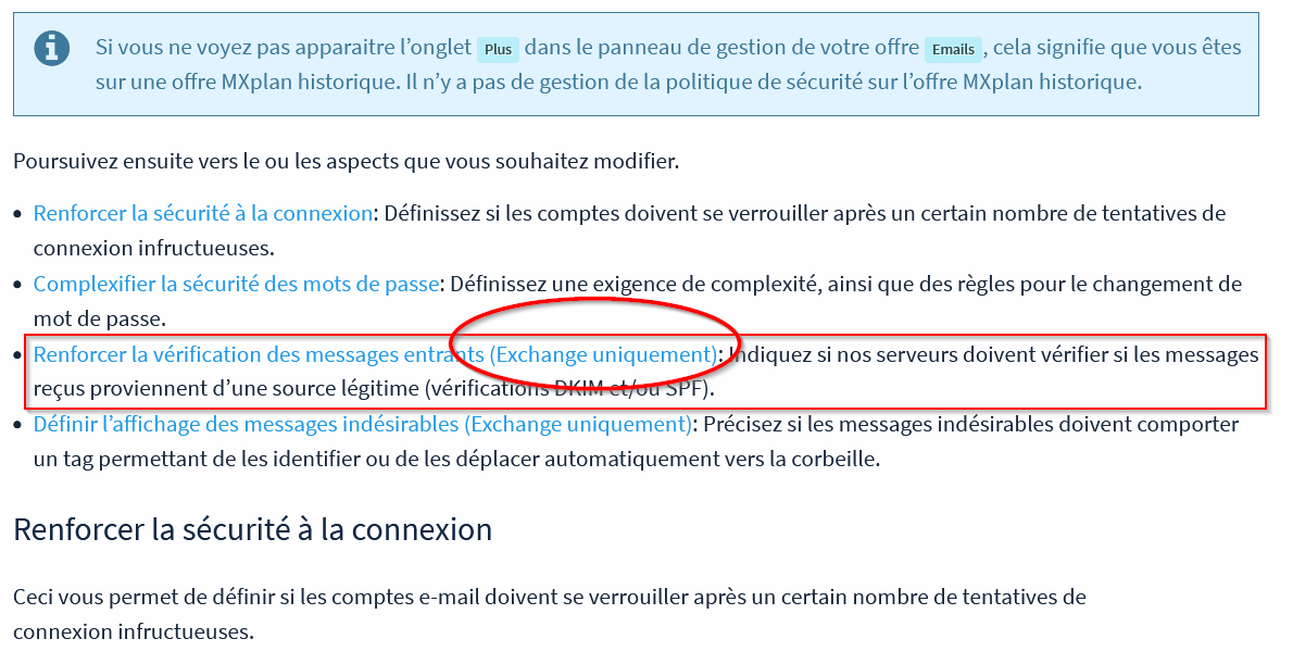

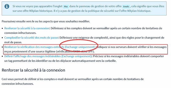

Je confirme que ce n'est pas dispo. J'ai vérifié avec un compte du même type.
Le guide https://docs.ovh.com/fr/microsoft-collaborative-solutions/gerer-politique-de-securite-mot-de-passe/ le confirme:
OK, merci pour la confirmation… Dommage :-/
